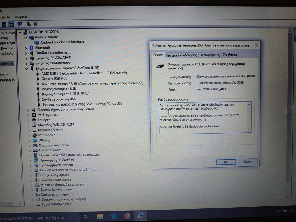

παρακαλω βοηθεια
λοιπον μιλαω για redmi note 4 snapdragon 3/32 οκταπυρινο με κλειδωμενο bootloader και με την τελευταια επισημη σταθερη miui android 7 το οποιο δεν το αναγνωριζει ο υπολογιστης με τιποτα (μονο φορτιζει).
ο υπολογιστης ειναι λαπτοπ hp με windows 10 x64 amd cpu (οχι ryzen αλλα apu) και δοκιμασα και σε αλλο λαπτοπ παλι με windows x64 intel cpu,
φυσικα δοκιμασα ολες τις θυρες και διαφορα καλωδια, εβγαλα εβαλα drivers απο εδω στο φορουμ και απο αλλου, καθαρισα την θυρα usb, δοκιμασα πολλα και διαφορα σε κινητο και υπολογιστη αλλα δυστυχως τιποτα.
το τηλεφωνο συνδεεται κανει τον θορυβο στο κινητο και στον υπολογιστη αλλα μονο φορτιζει, κατεβαζω την κουρτινα και τιποτε να παω απο φορτιση σε μεταφορα αρχειων κτλ, ενεργοποιησα το εντοπισμο σφαλματων usb και δοκιμασα και αλλα οπως εκανα εκαθαριση δεδομενων απο το recovery mode κτλ
στον υπολογιστη στην διαχειρηση συσκευων ενημερωσα, εβγαλα εβαλα φορητες συσκευες και συσκευες usb αλλα τιποτα,
μονο παρατηρησα μερικες φορες εμφανιστηκε στο κινητο στην κουρτινα επιλογη για mtp mode οταν ηταν συνδεδεμενο στο λαπτοπ και ημουν καπου στο bios και πριν την εκκινηση των windows (τρελο)...

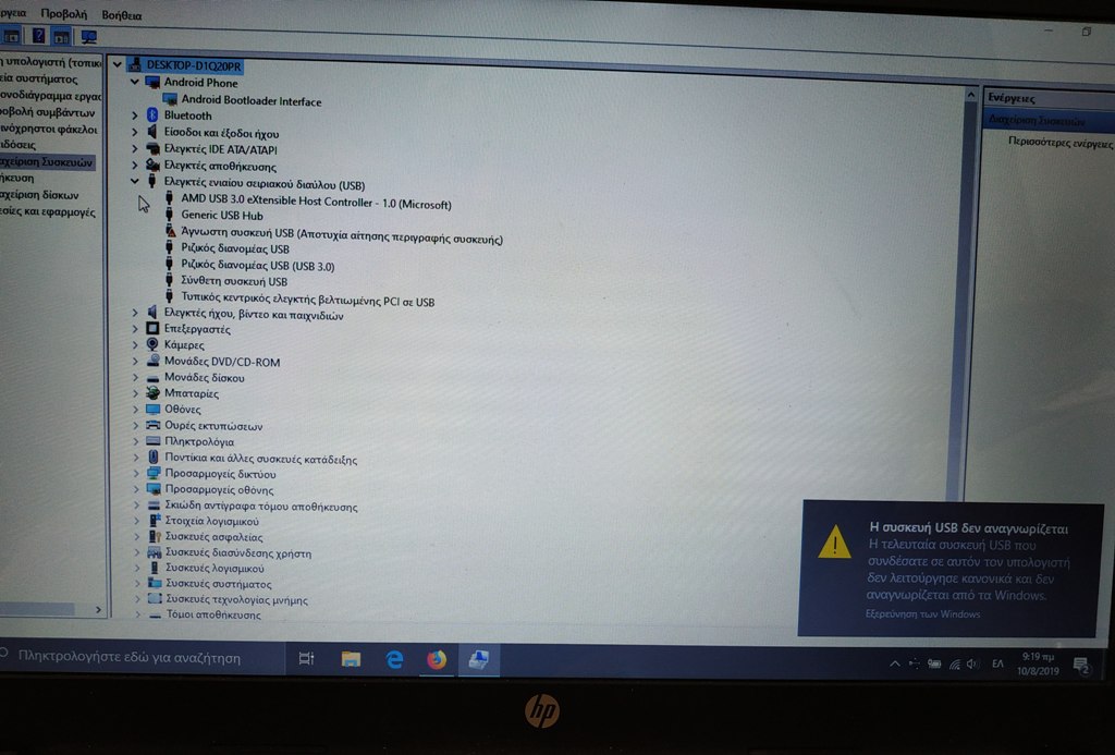

επισης στο λαπτοπ βγαζει το γνωστο μνμ οτι η τελευταια συσκευη usb που συνδεσατε δεν συνδεθηκε σωστα ή δεν αναγνωριστηκε απο τα windows και ξαναβαλτε την κτλ και στην διαχειρηση συσκευων εμφανιζεται στις κρυφες συσκυες μια αγνωστη συσκευη usb αλλα δεν μπορω να την κανω ενημερωση κτλ.
οταν συνδεω στο ιδιο λαπτοπ με το ιδιο καλωδιο αλλα xiaomi τηλεφωνα ολα ειναι κανονικα
το μονο που δεν δοκιμασα ειναι τροποποιηση προσθεση καποιοων σειρων στο build.prop διοτι ειναι κλειδωμενο το τηλεφωνο....δες εδω (ιδια ιστορια) After MiUi 9 update redmi note 4 is not connecting to windows 7 - Redmi Note 4 - Xiaomi MIUI Official Forum
παρακαλω μια ιδεα μια βοηθεια απο την εμπειρια σας διοτι παει να με τρελανει, οκ εχω ξαναδει τετοι πραγμα αλλα οχι ετσι με καποιο τροπο διορθωνεται αλλα τωρα τιποτα
