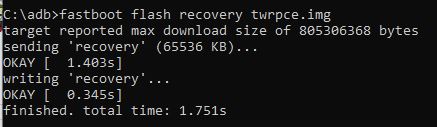

απο την φωτο που ανεβασα το φλας του twrp γινετε κανονικα ?και αν ναι γιατι δεν ανοιγει?
@Jordan Nidis
Ασε το fastboot λεμε, μην προσπαθεις να μπεις στο recovery απο κει, μου εχει τυχει πολλες φορες να μην μπαινει με συνδεδεμένο το τηλεφωνο στη usb. Γιατί δίνεις δυο καταλήξεις στο αρχείο?
ονομασε το twrp10.img flashare το και μολις δεις το οκ οπως στην εικονα (σου βγαζει οτι ολοκληρωθηκε σωστα το flash?) , αποσυνδεσε τη usb και δοκιμασε παλι, δε μπορει να μην ανοίγει. -

@nikfregs ονομαζόμενο σε twrp10 δεν φλασαρει καθόλου.
Μένα θέλει διπλό img για να φλασαρει.
Με ονομασία twrp. Img. Img φλασαρει κανονικά αλλά δεν ανοίγει, ούτε με εντολή ούτε χειροκίνητα....τι να πω.
Κάτι άλλο, εφόσον κάνει φλας έπρεπε να δω φάκελο twrp στο storage?
Με τον ίδιο ακριβώς τρόπο, πριν ένα μήνα ξεκλείδωσα και Φλασαρα twrp χωρίς πρόβλημα, τώρα με το 10 τι γίνετε δεν μπορώ να καταλάβω. Εκανα και επανεκκίνηση το πισι άλλαξα και θύρα, τίποτα.
