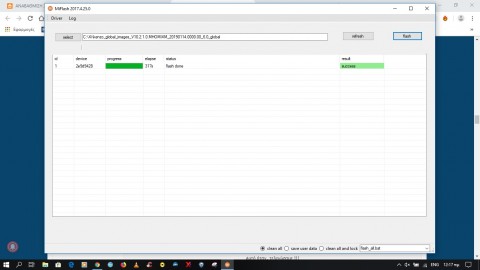

Λοιπόν το έκανα και μου έβγαλε αυτό: Μήπως η διαδρομή των αρχείων δεν είναι σωστή;Ο/H NasDriver έγραψε:
Η πρώτη είναι recovery rom, την δεύτερη θες που είναι fastboot

Τον πρώτο φάκελο κάνε τον μετονομασία σε σκέτο xiaomi
Είσαι καταπληκτικός, ότι και να πω είναι λίγο, ένα μεγάλο ΕΥΧΑΡΙΣΤΩ σε όλους σας που με βοηθήσατε σε αυτό μου το εγχείρημα.Ο/H NasDriver έγραψε:
Πράγματι ήθελε μικρότερη διαδρομή στην ονομασία (εγώ τα είχα όλα σε έναν φάκελο), χώρισα λοιπόν μόνο την ROM την νέα σε άλλον φάκελο στο "c" και έγινε αυτό:
Πιστεύω ότι τα κατάφερα, περιμένω να ανοίξει. Και πάλι ΕΥΧΑΡΙΣΤΩ ΓΙΑ ΟΛΑ

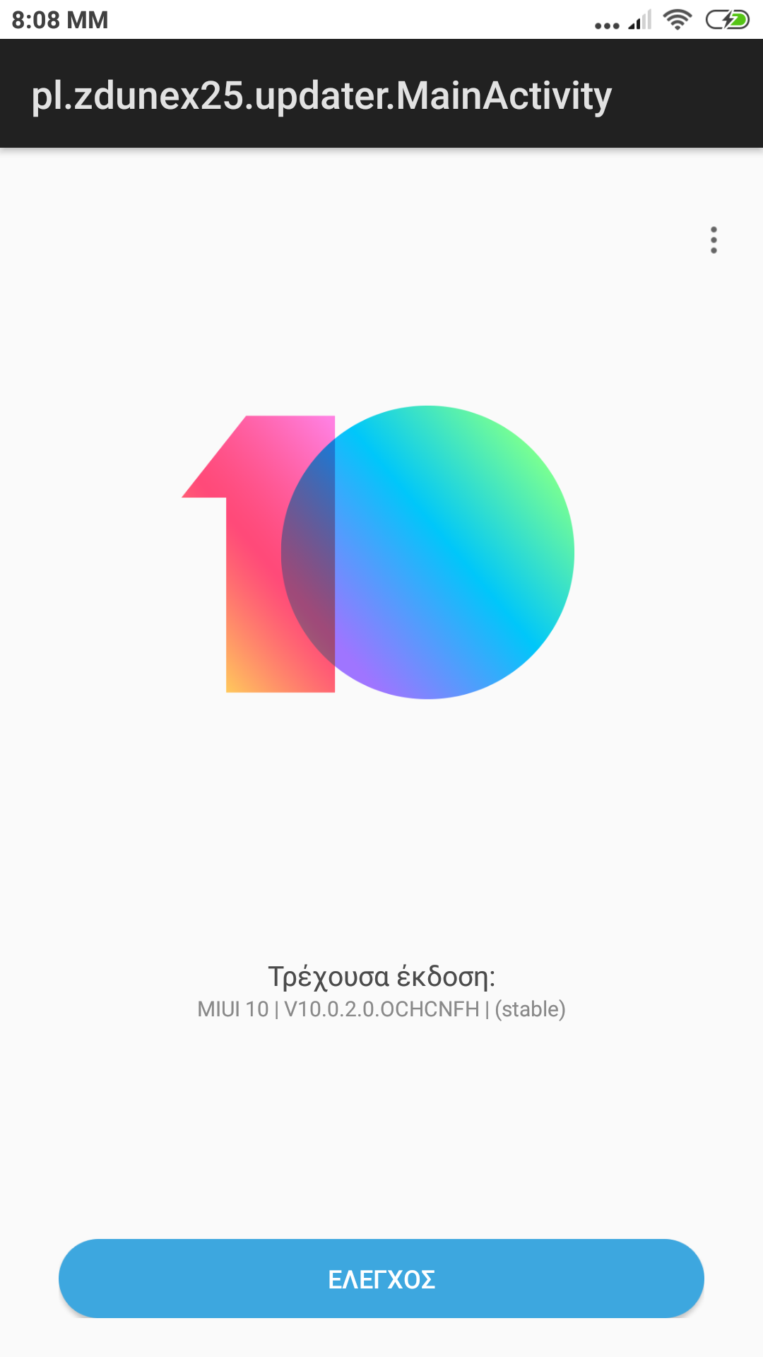

Καλημέρα και σας ευχαριστώ και πάλι όλους. Πράγματι το τηλέφωνο άνοιξε με την τελευταία ROM. Όμως απ΄ότι βλέπω τώρα το πρωί προέκυψε το εξής πρόβλημα: Το τηλέφωνο δείχνει ότι έχει σήμα του παρόχου (Cosmote), μόνο το σήμα, όχι το λογότυπο, το κινητό δεν δέχεται κλήσεις καθόλου (μου λέει ότι είναι απενεργοποιημένο) και δεν μπορώ να εγκαταστήσω ένα app της Cosmote. γιατί δεν λαμβάνει καθόλου το μήνυμα με τον κωδικό που πρέπει να του βάλω. Έβαλα την κάρτα sim σε άλλο τηλέφωνο και ο πάροχος λειτουργεί μία χαρά. Τι μπορεί να συμβαίνει;;;; Κάποια ιδέα εσείς που γνωρίζετε;;;Ο/H NasDriver έγραψε:
