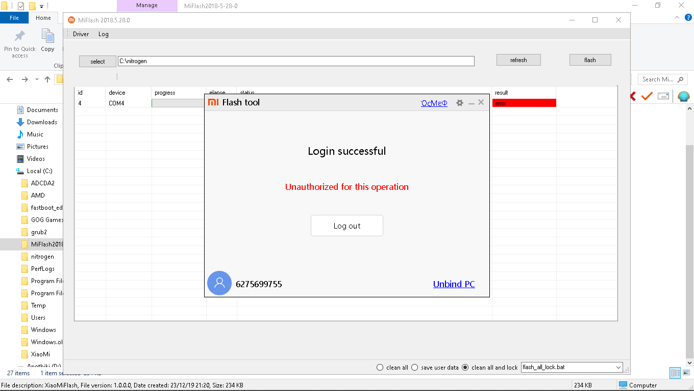

Με testpoint δοκίμασες να το γυρίσεις;
Δεν νομίζω να καταφέρεις με το καλωδιο και deep flash...
Κάνε άλλη μια προσπάθεια και να θυμάσαι ότι μετά από κάθε ανεπιτυχή προσπάθεια θέλει εκ νέου testpoint και σύνδεση στον υπολογιστή και επανεκκίνηση το miflash... -

Ναι, αλλά αυτός ο τρόπος πρέπει από όσο ξέρω να έχει κλειδώσει πια.
Μόνο με testpoint θα σε βγάλει πραγματικά σε 9008.
Για αυτό και δε μπορείς να συνεχίσεις και να φλασαρεις...
Κάτι κάνεις λάθος με το testpoint.
Δοκίμασε ξανά, είναι η μόνη σου λύση, μονόδρομος... -
Για να μπαίνει με test point έκανα το εξής:
1.Με κουμπωμένο το usb στο pc βραχυκυκλώνω τα 2 συγκεριμένα pins
2.Κουμπώνω το φισάκι της μπαταρίας και τα ξαναβραχυκυκλώνω.
3.Το κινητό φαίνεται πλέον σε QDLoader Com.
Ξεκινάω το φλασάρισμα αφού πρώτα έκανα login και......μου βγάζει σφάλμα για μη εξουσιοδοτημένο
λογαριασμό.
Με βλέπω να τραβάω καμιά Σωκράτους μεριά γιατί κάτι άλλο δεν ξέρω....
