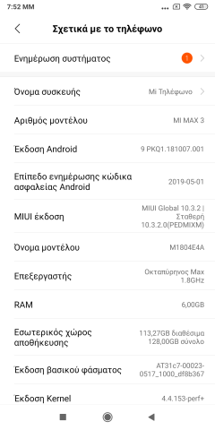

Έχεις ανεβάσει screenshot από το σχετικά με το τηλέφωνο; Κάνε το, αν όχι, να δούμε...
MI MAX 3 6/128 ΚΙΝΕΖΙΚΗ ΕΚΔΟΣΗ
Αν εννοείς αυτόΟ/H amavroudis έγραψε:

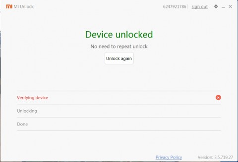

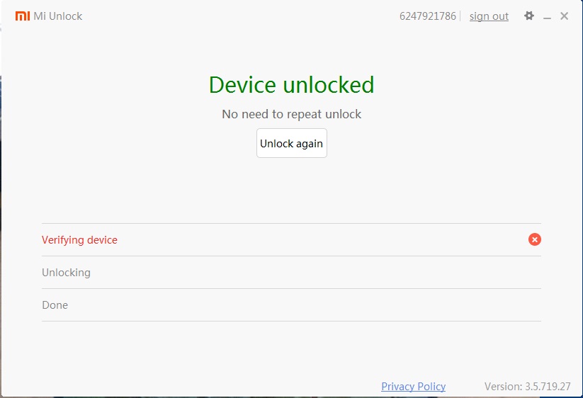

EDIT: το τηλέφωνο είναι ακόμα plugαρισμένο και είναι σε φάση fastboot -
Στο πληροφορίες συσκευής > όλες τα χαρακτηριστικά print screen...άνοιξέ το δηλαδή...

Από την στιγμή που δεν γράφει global version στο κουτί και σου ήρθε με globa lrom, είναι ξεκλείδωτο από το μαγαζί που το αγόρασες...
Κανονικά πρέπει να βάλεις china rom...να κλειδώσεις bootloader και μετά να ξεκλειδώσεις με το δικό σου mi account

Σε περίπτωση που σου κλειδώσει στο μέλλον για τον άλφα ή βήτα λόγο θα θέλει το λογαριασμό που το ξεκλείδωσε αρχικά, και δεν είναι ο δικό σου. Θα μείνεις με ένα τούβλο ή θα πληρώσεις...

Για να πας σε official china rom, όχι...10-15 λεπτά...αλλά για να ξεκλειδώσεις θα χρειαστούν μάλλον 170 ώρες
