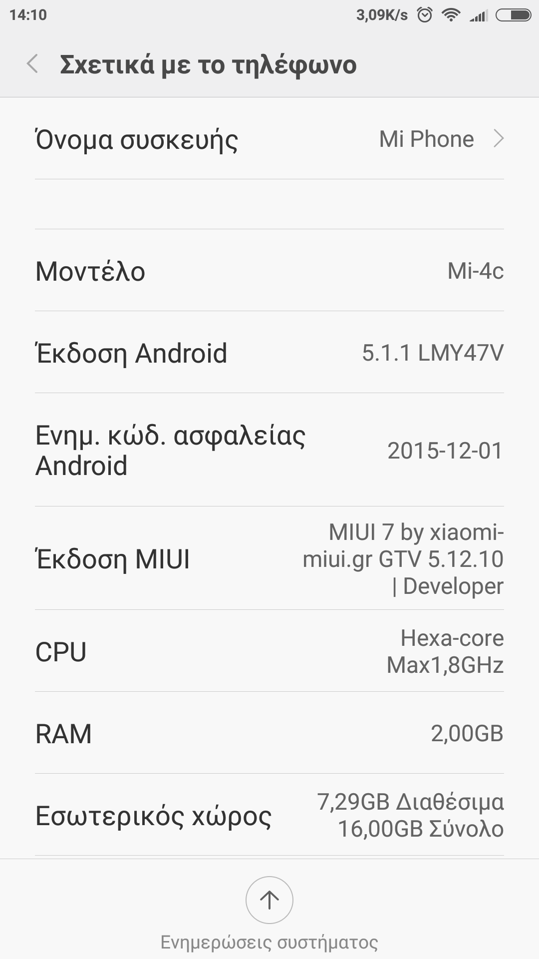

Αναβάθμιση Mi-4c μετά από Χρόνια

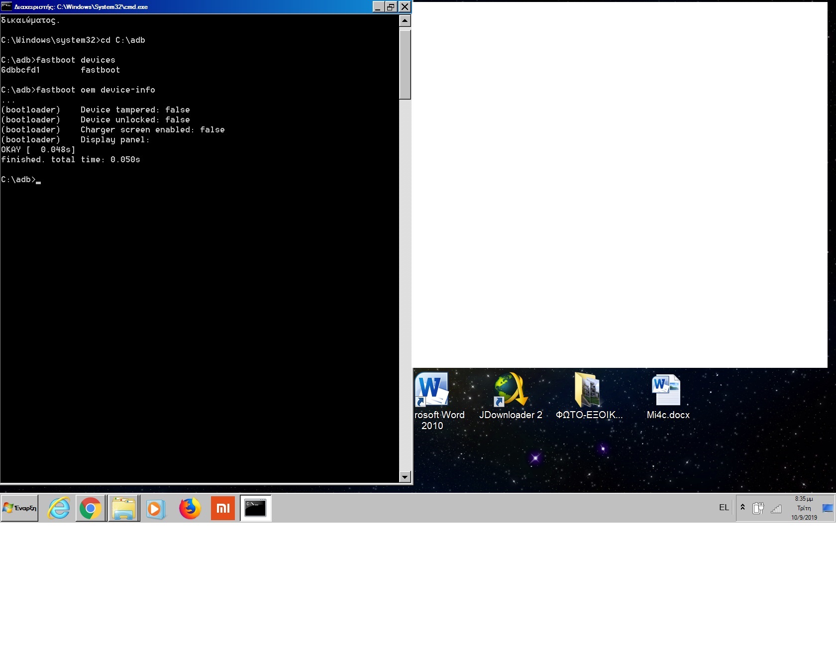

Καλημέρα αφού περάσω την παραπάνω fastboot rom MIUI 10 China Developer ROM 8.9.13 τι πρέπει να κάνω για να περάσω και την δική μας Ελληνική; Ποια είναι καλύτερη μιας και το κινητό είναι παλιό και η μπαταρία εξαντλημένη; Να είναι σταθερή και με την λιγότερη κατανάλωση μπαταρίας;
Συγγνώμη για τις πολλές ερωτήσεις αλλά θα ήθελα να κατεβάσω όλα τα πιθανά αρχεία να τα έχω έτοιμα. -
Ξεκλείδωμα bootloader

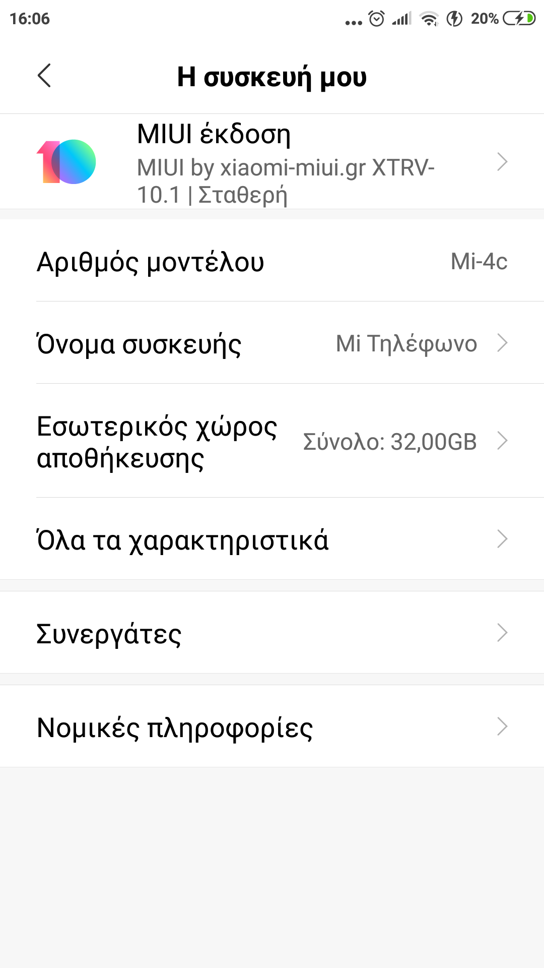

Τελικά ολοκλήρωσα την αναβάθμιση από την GTV 5.12.10 Developer ROM πριν πολλά χρόνια (12/2015) που είχε στην MIUI 10- XTRV-8.8.3 ΤΩΡΑ και ευχαριστώ για την πολύτιμη και καθοριστική βοήθεια σας.
