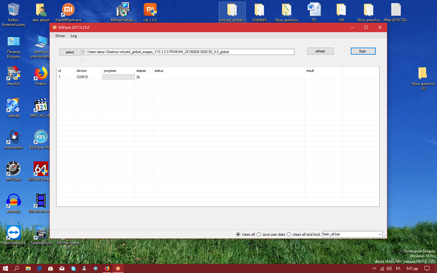

Μετά το test point χωρίς να δώσω εντολές τρέχω το Miflash, αλλά όταν πατώ Refresh
δεν βλέπει το τηλέφωνο. -
Είσαι με συνδεδεμένο το usb καλώδιο και αποσυνδεδεμενη τη μπαταρία. Και κάνεις το test point.
Μόλις σε πάει σε 9008 ξεκινάς με τον οδηγό που σου έβαλα και το miflash με fastboot rom. -
Αυτό βγάζει χωρίς να βλέπει το τηλέφωνο, επισυνάπτω στιγμιότυπο.
Μπορώ να προχωρήσω; -
