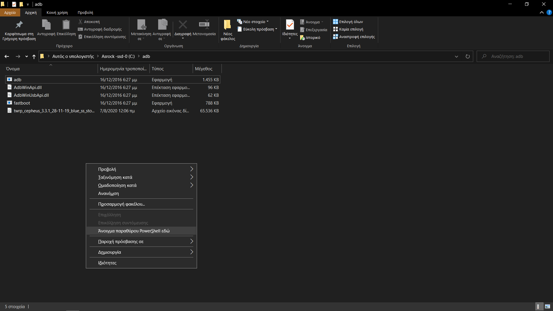

Αυτό σημαίνει ότι δίνεις την εντολή από λάθος σημείο.
Δεν είσαι στον σωστό φάκελο όπου έχεις το adb.exe και το fastboot.exe
Τα έχεις κατεβάσει και τα έχεις κάνεις extract στο PC σου ? -
Ναι και όταν δίνω και δεν το αναγνωρίζει το έχω στο c φάκελο.... Παλιότερα δουλευε θυμάμαι τώρα δεν ξέρω τι έγινε

εγραψα cd C:\adb και μπηκε στο φακελο
μου γραφει στην τελευταια γραμμη
List of devices attached unauthorized
γιατι;;

τελος το καταφερα θα γραψω μετα που κολλησα με τα βηματα.
ευχαριστω
πρεπει κατι να προσεξω στην πρωτη χρηση;; τιποτα με την κρυπτογραφηση;; -
αν σου ζητηθεί κανε wipe dataΟ/H tasos17 έγραψε:
ευχαριστω
εκκαθάριση >συνθέτη εκκαθάριση
dalvik art cache
μνημη cache
data -
