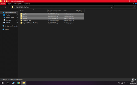

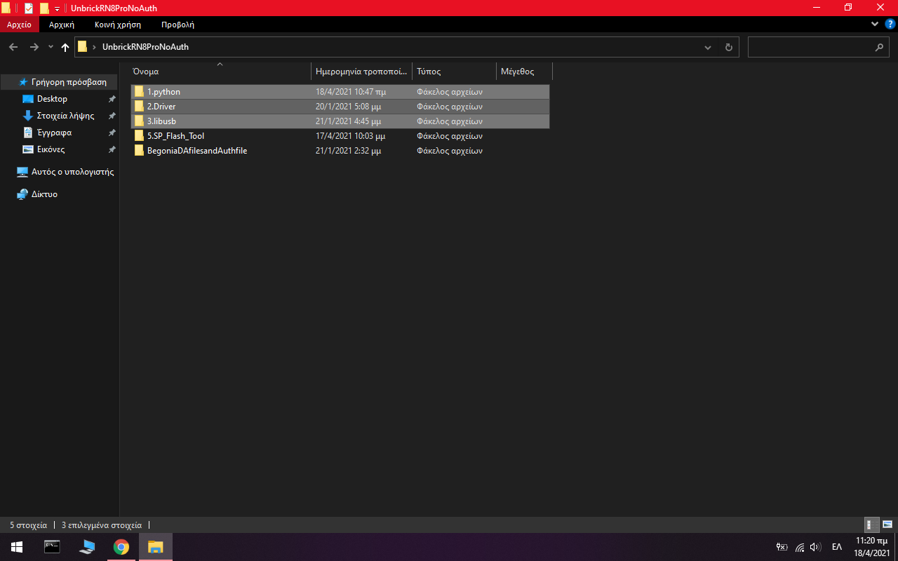

      ΟΔΗΓΟΣ ΓΙΑ ΕΠΑΝΑΦΟΡΑ HARD BRICKED XIAOMI REDMI NOTE 8 PRO(BEGONIA) - DEAD PHONE LED NOTIFICATION OPEN
      Κατεβαζουμε τον παρακατω φακελο και κανουμε εγκατασταση ΕΝΑ προς ΕΝΑ :D :D
      *UnbrickRN8ProNoAuth
      *MTK_USB_ALL_V1.0.8.zip
      *mtk_bypass_rev4.exe
      *Fastboot Rom(Begonia)
      θα χρειαστει στον υπολογιστη να εχουμε την τελευταια εκδοση python για να δουλεψει το προγραμμα bypass*
      ΚΑΙ ΞΕΚΙΝΑΜΕ ΔΟΥΛΕΙΑ!! ;) ;)
      1)Αφου καναμε τα παραπανω με επιτυχια ανοιγουμε το φακελο unbrickrn8pronoauth και πηγαινουμε στο sp flash tool και το ανοιγουμε χωρις δικαιωματα διαχειρηστη
      2)Πηγαινουμε options πανω αριστερα και αλλαζουμε την συχνοτητα connection σε urat και high rate παταμε X και παμε να δωσουμε αρχεια για φλας ειναι η εικονα 3 χωρις να εχω πειραξει τις διαδρομες τον αρχειων.
      3)Δεν παταμε download αλλα ανοιγουμε σε αλλο παραθυρο το αρχειο mtk bypass rev4.exe αφηνουμε το target soc ετσι οπως ειναι και ΠΙΕΖΟΥΜΕ VOLUME + συνδεοντας την συσκευη στον υπολογιστη ταυτοχρονα χωρις να αφησουμε το πληκτρο ακουγοντας τον χαρακτηριστικο ηχο οτι υπαρχει συσκευη θα δειξει λεπτομεριες δεξια στο κειμενο του προγραμματος παταμε bypass.
      *ΕΑΝ ΣΕ ΠΕΡΙΠΤΩΣΗ ΣΑΣ ΚΛΕΙΣΕΙ ΤΟ ΠΡΟΓΡΑΜΑΤΑΚΙ ΤΟΤΕ ΑΝΟΙΞΤΕ ΤΟ ΞΑΝΑ ΚΑΙ ΕΠΑΝΑΛΑΒΕΤΕ ΤΟ ΤΕΛΕΥΤΑΙΟ ΒΗΜΑ ΞΑΝΑ*
      4)Εαν πετυχει και σας γραψει αριστερα στην οθονη success τοτε το κλεινουμε και ανοιγουμε το sp παλι(το ειχαμε ανοιχτο απο πριν)κα παταμε download!!(ΕΑΝ ΣΑΣ ΠΕΤΑΞΕΙ ΠΑΡΑΘΥΡΟ ΓΙΑ AUTH ACCOUNT ΤΟΤΕ ΠΟΛΥ ΑΠΛΑ ΔΕΝ ΕΧΕΤΕ ΚΑΝΕΙ ΚΑΠΟΙΟ ΒΗΜΑ ΣΩΣΤΑ!)
      ΚΑΙ ΑΥΤΟ ΗΤΑΝΝ ΠΙΣΩ ΞΑΝΑ ΣΤΗΝ ΖΩΗ!!
      *Σημειωση η συσκευη η δικια μου φοραγε offical rom global τελευταια εκδοση με ξεκλειδωτο bootloader twrp ροοτ και magisk οταν αλλαξα την ρομ με την διαδικασια που ηδη ξερουμε μεσω twrp μετα την πρωτη επανακινηση της συσκευης εκλεισε και δεν ξανανοιξε και μου εμεινε στο χερι και ψαχνοντας και ρωτοντας βρεθηκα εδω με επιτυχια στην επαναφορα του κινητου αφου ακολουθησα τα παραπανω*! :grin: :grin:
