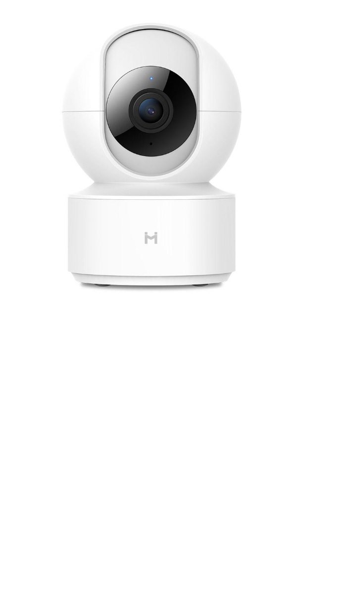

Πήρα την global version "[Global Version]XIAOMI Mijia H.265 1080P 360° Night Version Smart AI IP Camera" της κάμερας και μόλις την ρύθμισα και έπαιξε, είπα να κάνω ένα update. Ξεκινάει και σε 30 δεύτερα μου πετάει error to mi home ότι δεν έγινε το update και να πατήσω retry. Η κάμερα αναβόσβηνε το πορτοκαλί της λαμπάκι. Προσπάθησα 2-3 φορές ανεπιτυχώς και μετά έβγαλα και έβαλα το ρεύμα στην κάμερα.
Αποτέλεσμα όταν ανοίγει να μένει το πορτοκαλί λαμπάκι μόνιμα ανοιχτό χωρίς να σηκώνει wifi κτλ. Δοκίμασα να κάνω και reset, αλλά κανένα αποτέλεσμα. Μπορώ να περάσω το firmware με κάποιο τρόπο απευθείας απο το pc και να την σώσω?
