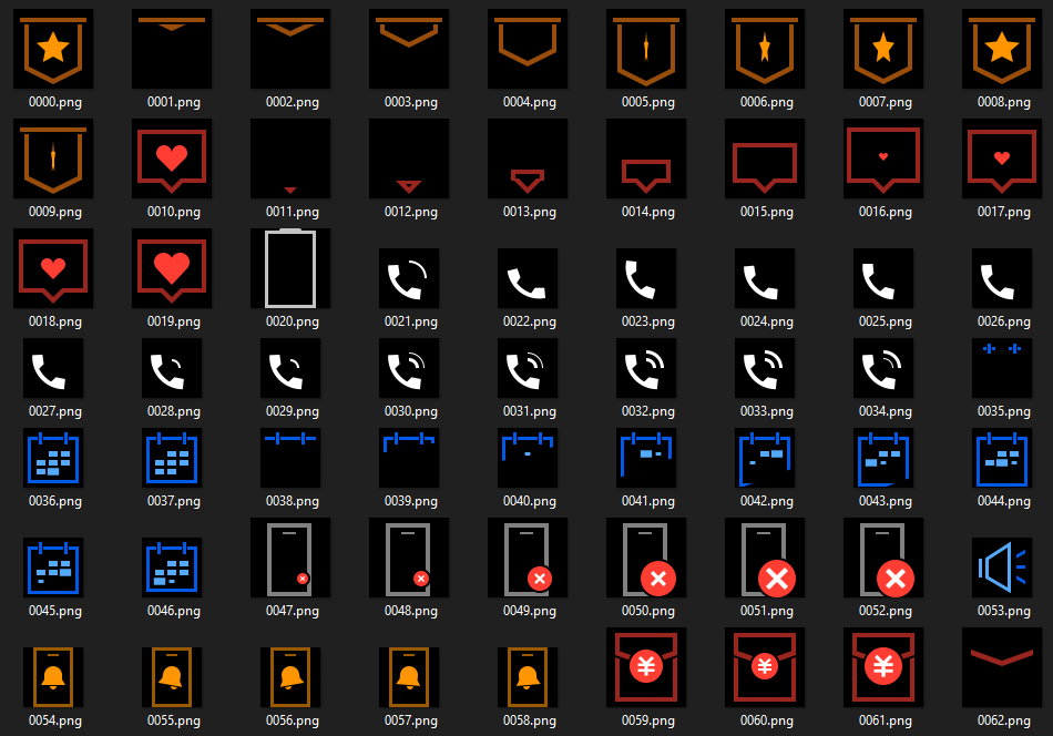

      Η δομή των αρχείων resources
      Κάθε αρχείο firmware είναι συμβατό μόνο με συγκεκριμένη έκδοση αρχείου resources. Είναι ένα συμπιεσμένο πακέτο αρχείων που περιέχει τα κείμενα και τις εικόνες που εμφανίζει το band:
      Τα εικονίδια περιέχονται σε διαφορετικές εικόνες με μορφή 8-bit png και τα κείμενα όλα βρίσκονται πακεταρισμένα σε ένα αρχείο dat. Τα ονόματα των αρχείων είναι τετραψήφιου αριθμοί που ξεκινούν από το 0000. Προηγούνται οι εικόνες (0000.png, 0001.png, κτλ) και τελευταίο είναι το αρχείο της γλώσσας, που έχει τον επόμενο αύξοντα αριθμό από την τελευταία εικόνα (πχ. 2176.png, 2177.dat). Το πακέτο ολοκληρώνεται με το αρχείο header.json, το οποίο περιέχει τη λίστα και τις περιγραφές των προηγούμενων αρχείων:

      Έστω έχουμε το αρχείο resources.bin. Με τον explorer πετάξτε (drag'n'drop) το αρχείο resources.bin πάνω στο αρχείο mb4_resource_tool.exe ή χρησιμοποιήστε τη γραμμή εντολών: mb4_resource_tool resources.bin. Αν όλα πήγαν καλά, θα έχετε στον ίδιο φάκελο ένα αρχείο resources.res με μεγαλύτερο μέγεθος. Πετάξτε (drag'n'drop) τώρα το αρχείο resources.res πάνω στο αρχείο WatchFace.exe ή χρησιμοποιήστε τη γραμμή εντολών: WatchFace resources.res. Μόλις δημιουργήθηκε ο κατάλογος resources με τα αποσυμπιεσμένα αρχεία!
      Αλλαγή των εικονιδίων
      Τώρα μπορείτε να αλλάξετε οποιοδήποτε από τα αρχεία png με ένα δικό σας, προσέχοντας όμως να ΜΗΝ αλλάξετε την ανάλυση και να κρατήσετε το ίδιο 8-bit format.
