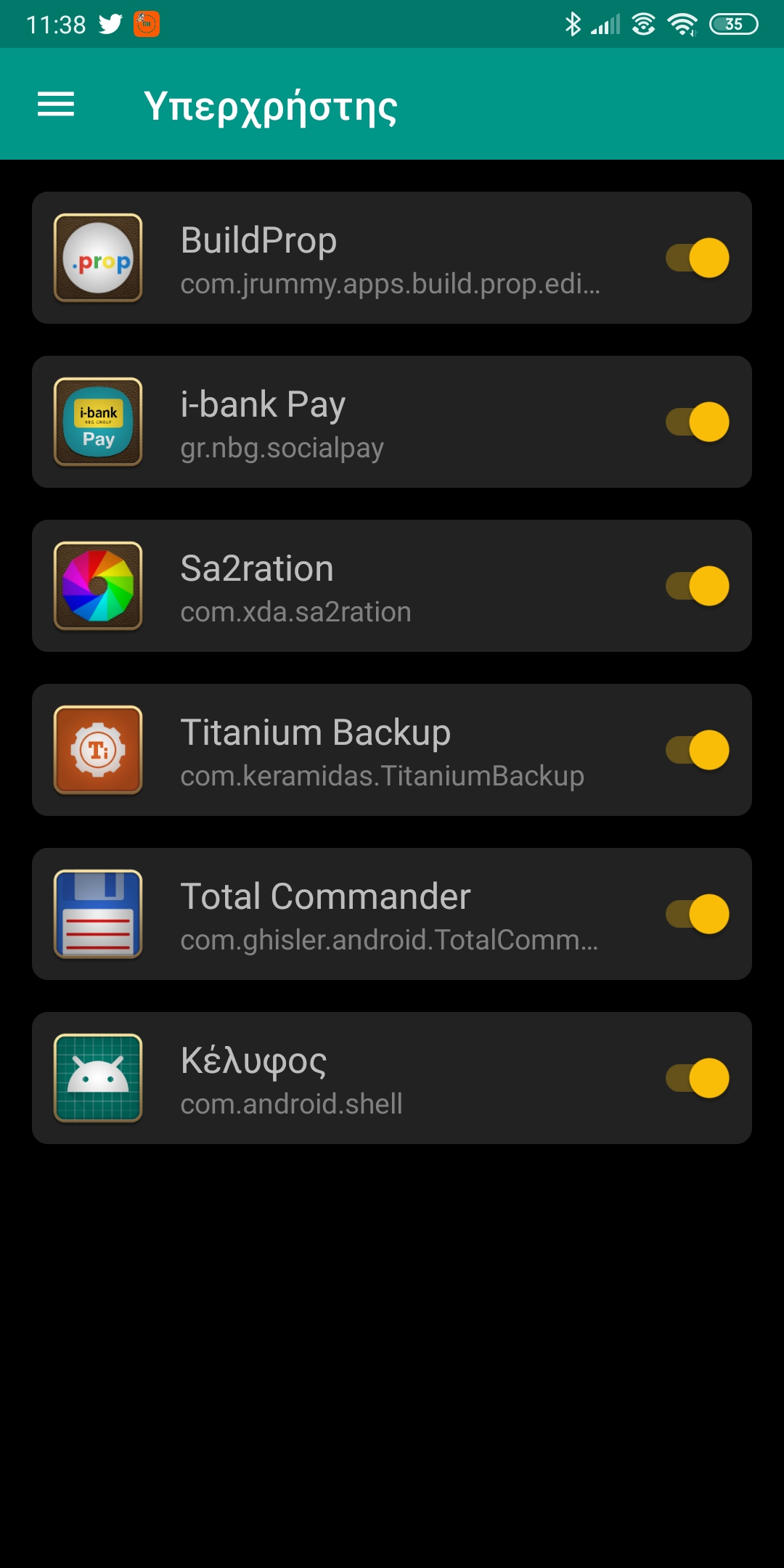

      4.Έλεγχος ότι στο Magisk στο Υπερχρήστης είναι ενεργοποιημένο το Κέλυφος

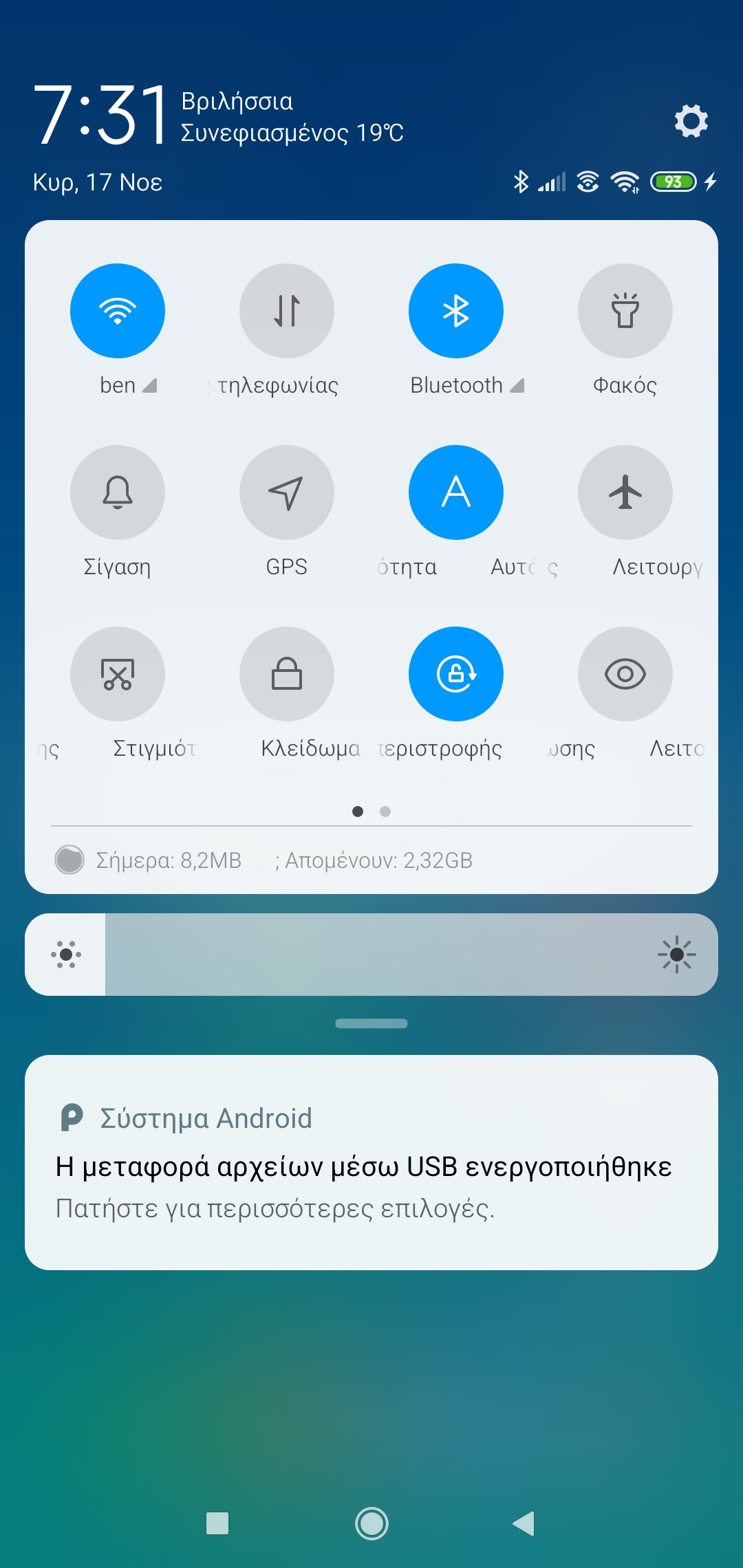

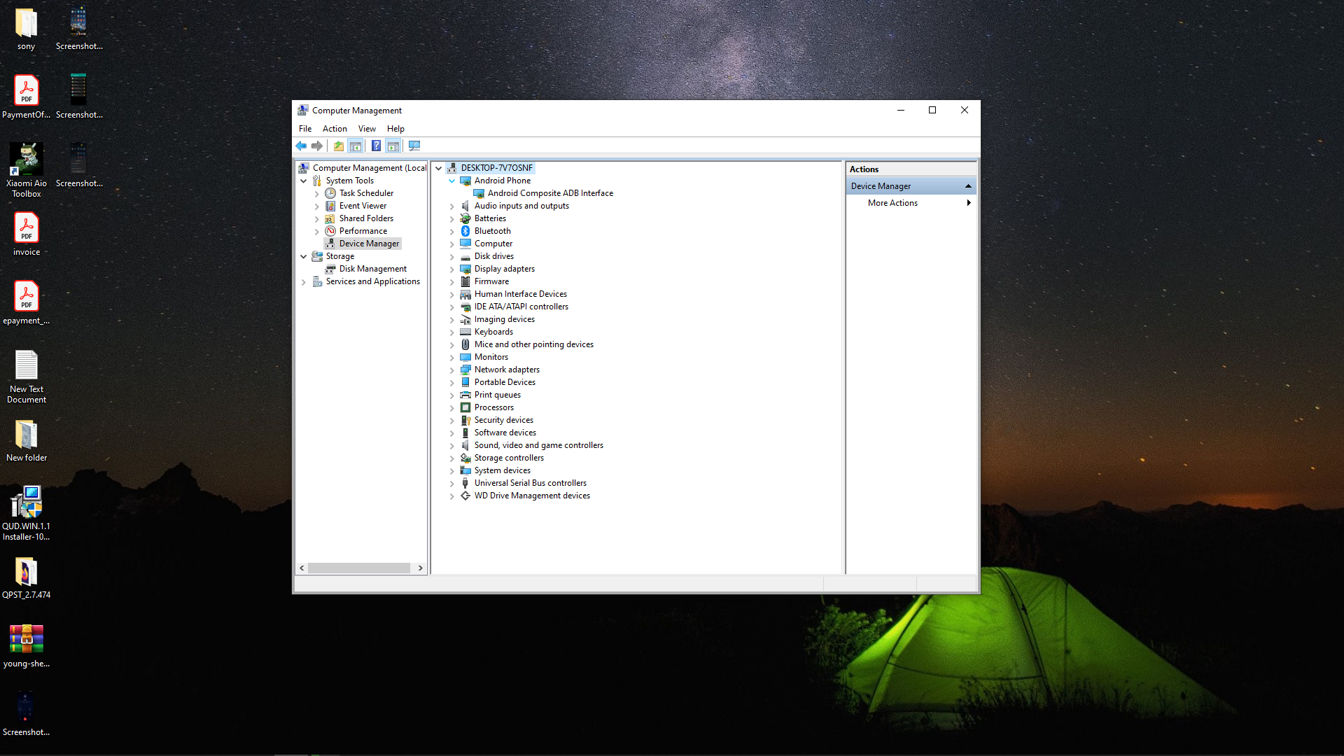

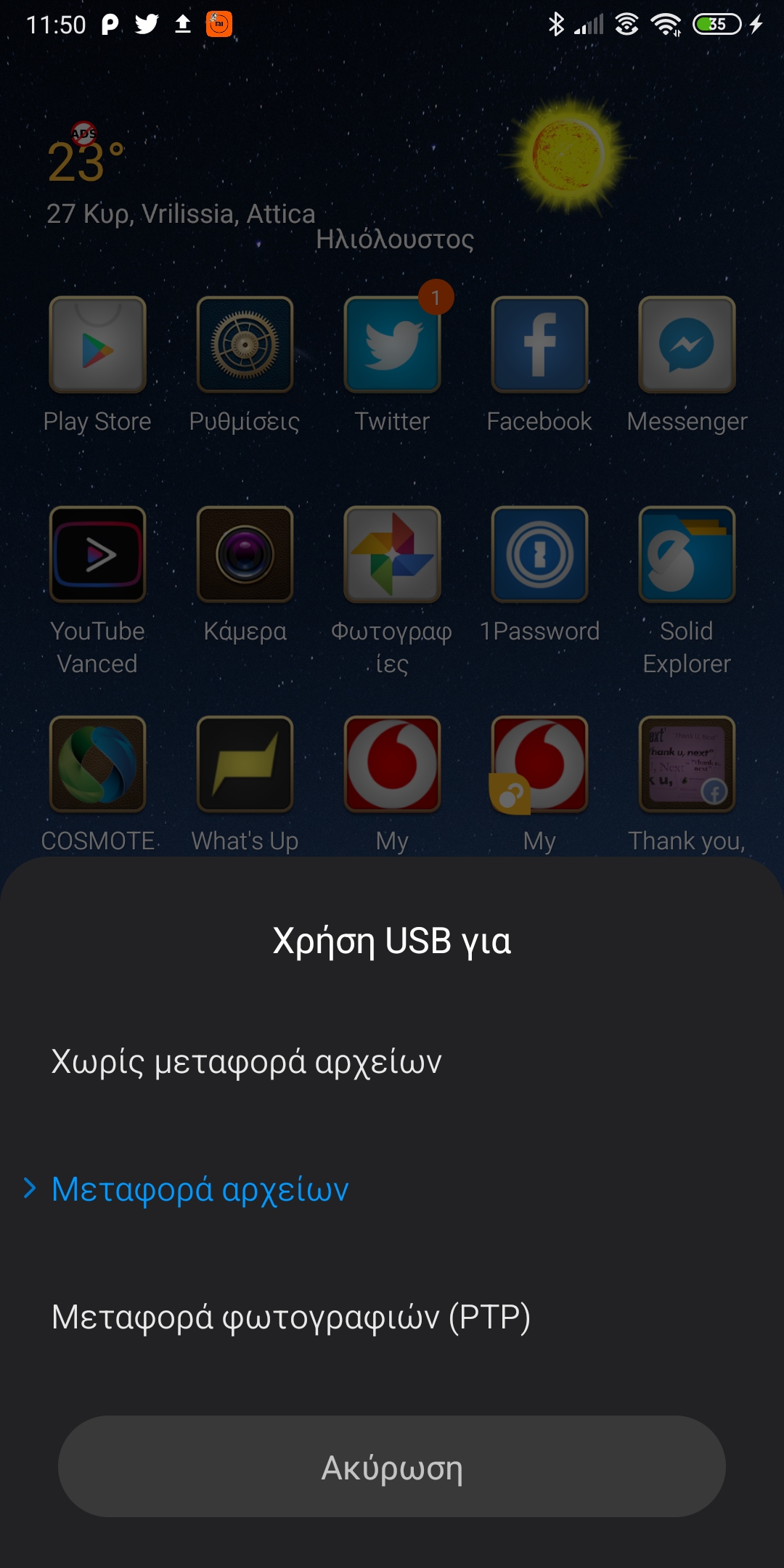

      7. Αφού έχουμε κάνει τα παραπάνω τότε ανοίγουμε ένα Device Manager στον υπολογιστή συνδέουμε το τηλέφωνο και από τις επιλογές USB επιλέγουμε την μεταφορά αρχείων
      8.Στο Device Manager θα εμφανιστεί η συσκευή μας

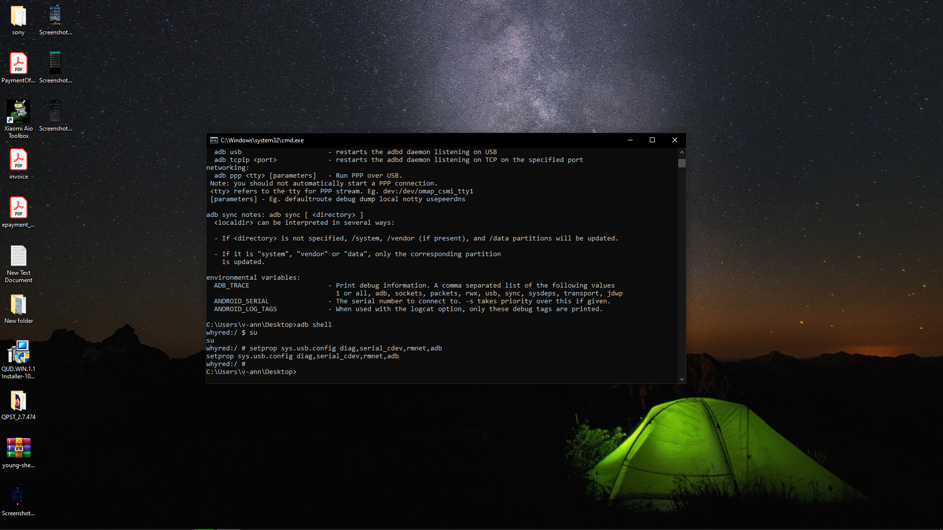

      9. Ανοίγουμε command terminal στο υπολογιστή και πληκτρολογούμε:
      adb shell και πατάμε enter (αν εμφανίσει ένα κατεβατό τότε ξανά πληκτρολογούμε adb shell και πατάμε enter)
      στην συνέχεια πληκτρολογούμε
      su και πατάμε enter
      και τέλος πληκτρολογούμε
      setprop sys.usb.config diag,serial_cdev,rmnet,adb και enter
      αν έχουν πάει όλα σωστά τότε ακούσετε τον χαρακτηριστικό ήχο αποσύνδεσης και επανασύνδεσης της συσκευής στον υπολογιστή και ο Device Manager θα αναβοσβήσει 2-3 φορές και θα εμφανιστεί το εξής πεδίο
      ΠΡΟΣΟΧΗ!!!
      αν δεν εμφανιστεί αυτό το πεδίο δεν θα μπορέσετε να πάτε παρακάτω οπότε βεβαιωθείτε ότι κάνατε όλα τα βήματα σωστά, επίσης αν για οποιοδήποτε λόγο βγάλετε το τηλέφωνο από το usb πρέπει να ξανά δώσετε από την αρχή τις εντολές στο terminal.

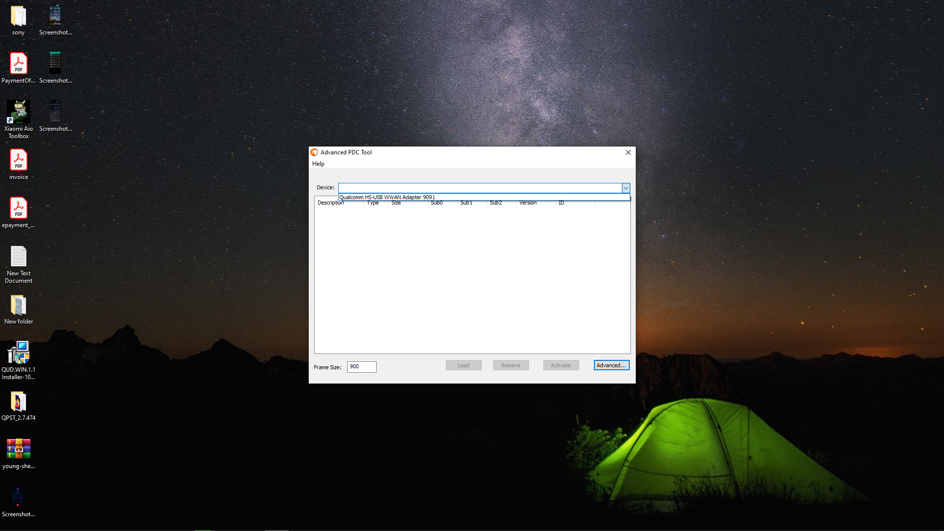

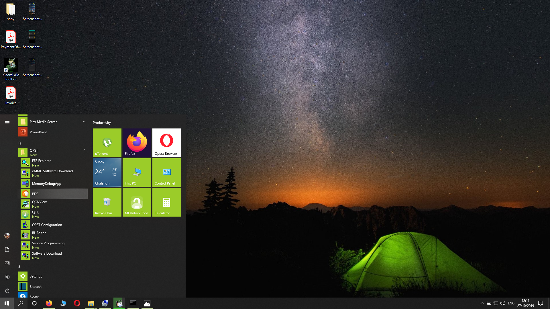

      10. Πατάτε το κουμπί start στα windows και επιλέγεται από τις εφαρμογές το QPST και από τις επιπλέον επιλογές που εμφανίζονται επιλέγεται το PDC

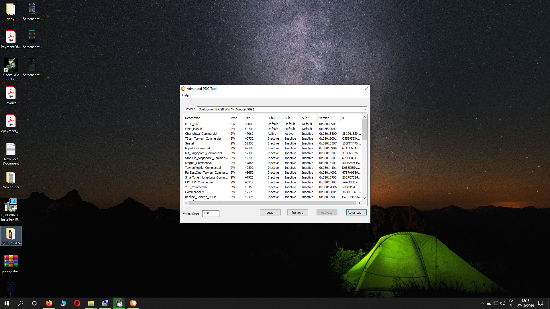

      μόλις ανοίξει στο πεδίο Device πατήστε το βελάκι δεξιά του και επιλέξτε το Qualcomm HS-USB WWAN Adapter 9091
      και θα εμφανιστεί μετά από λίγο αυτή η εικόνα
      τώρα σε εσάς όπως και σε εμένα στην αρχή στην λίστα υπήρχε το OEM_Commercial και ήταν αυτό που στο Sub0 ήταν active, οπότε πατάμε επάνω για να επιλεγεί δεξί κλικ επιλογή του Deactivate επιλογή του Sub0 και περιμένετε μέχρι να γίνει Inactive.
      Τώρα εγώ δοκίμασα πολλά προφίλ και αυτό που μου δούλεψε είναι το παραπάνω Chunghwa_Commercial οπότε το βρίσκεται το επιλέγεται και μετά δεξί κλικ στο πεδίο SetSelectedConfig επιλέγεται πρώτα το Sub0 και θα γράψει pending και μετα πάλι δεξί κλίκ και στο πεδίο SetSelectedConfig επιλέγετα το Sub1 και θα εμφανιστεί pending και σε αυτό δίπλα. Επιλέγεται Chunghwa_Commercial και πατάτε activate μπορεί να θέλει και 2 και 3 φορά μέχρι να δείτε και τα 2 Active.

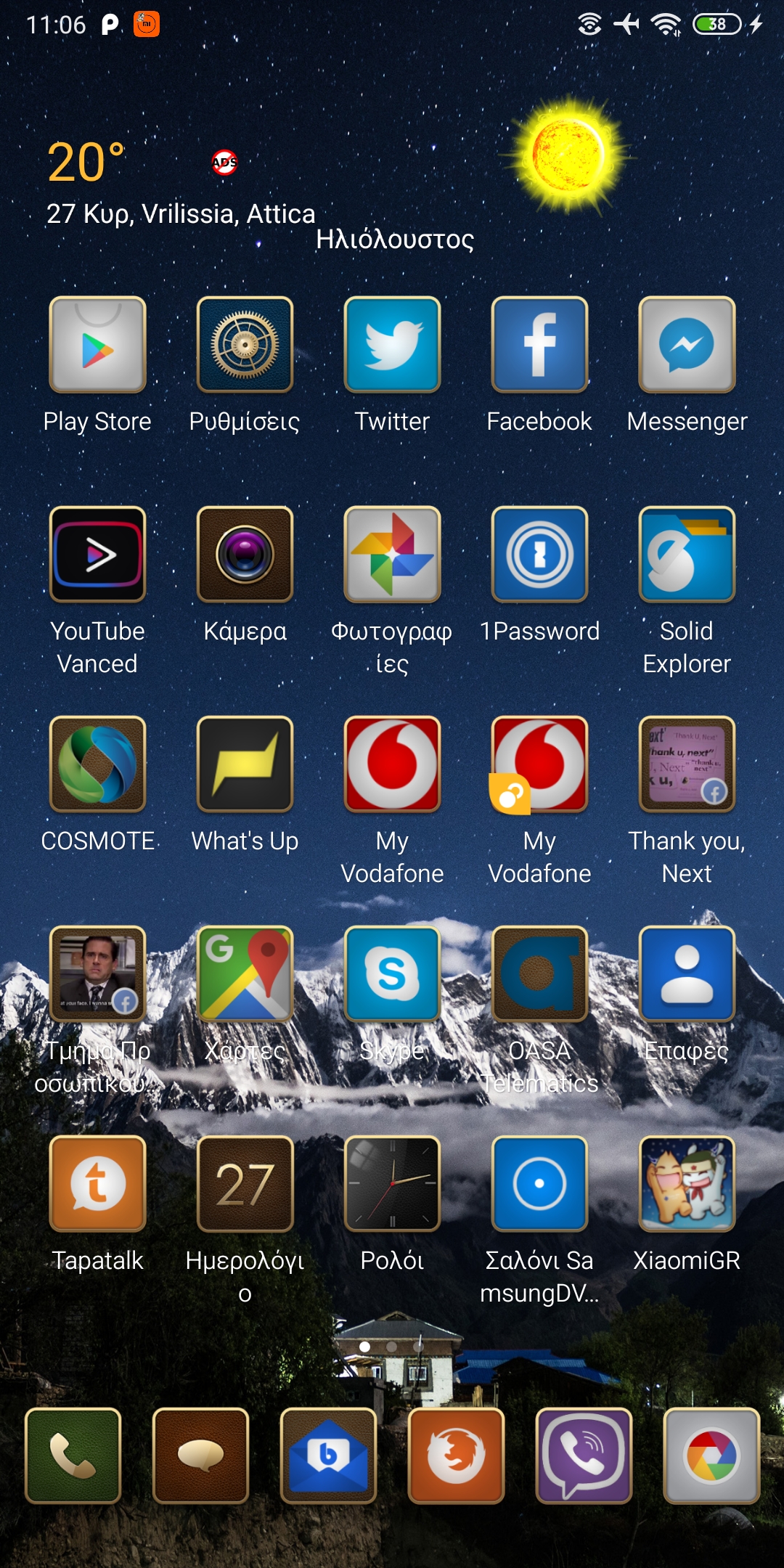

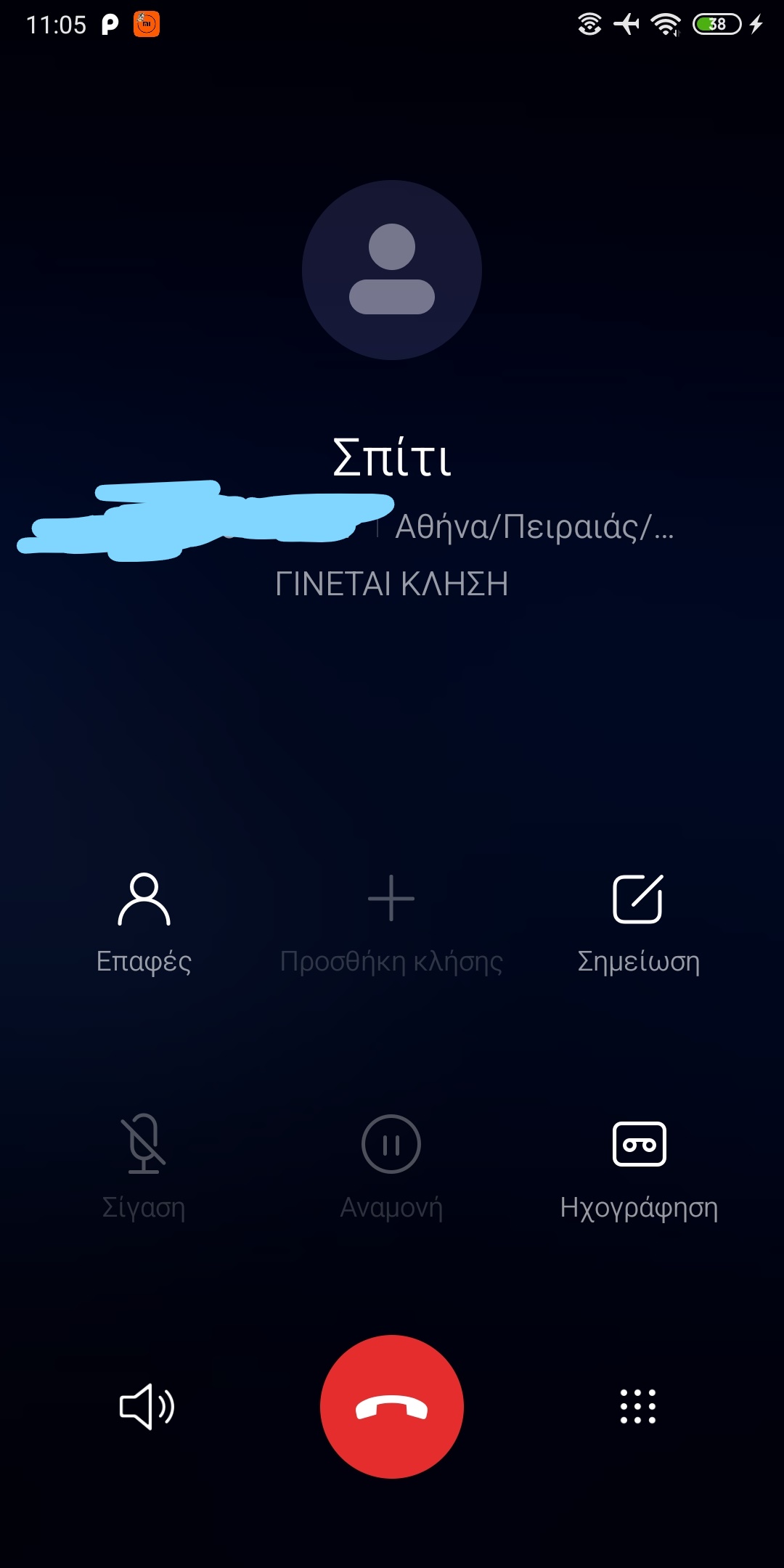

      Αν όλα έχουν πάει καλά τότε θα εμφανιστεί το σηματάκι του VoWiFi βάλτε airplane mode ενεργοποιήστε το WiFi και δοκιμάστε να κάνετε κλήση

    • Σε Redmi Note 6 Pro με Miui 11 από xiaomi.eu, ακολούθησα τις οδηγίες ΑΠΑΡΑΛΛΑΚΤΑ και δουλεύει, όπως φαίνεται και στο screenshot.
      Εννοείται ότι δοκίμασα και στη λειτουργία πτήσης και επίσης ΔΟΥΛΕΥΕΙ!
      Ευχαριστώ πολύ!
