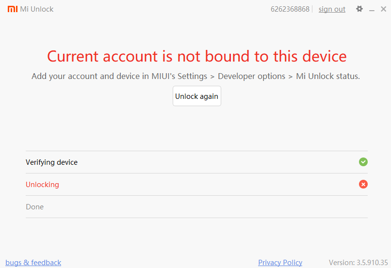

με ζηταει για ξεκλειδωμα ενα ψευδωνημο δεν μπορω να καταλαβω τι βαζουμε στο πεδιο αυτο
το εκανα το ξεκλειδωμα τωρα πρεπει να περιμενω καποιες μερες??μεσα απο την σελιδα οπως με ειπες αλλα μετα πηγα να το κανω και χειροκινητα μεσα απο την εφαρμογη αλλα τιποτα
REDMI 6 PRO
Δεν έχουν γίνει όλα όσα πρέπει για να ξεκλειδώσεις καν. Το μήνυμα που σου βγάζει λέει πως θα πρέπει να πας μέσα στις επιλογές για προγραμματιστές στις ρυθμίσεις και να προσθέσεις τον mi λογαριασμό σου.
Το έχεις κάνει; -

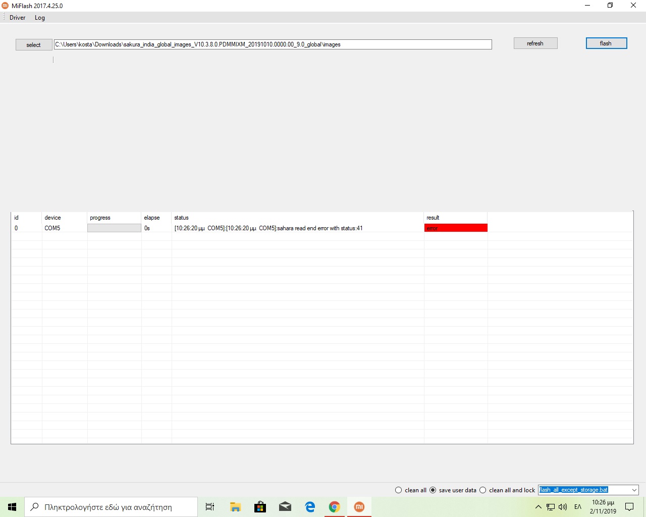

Αν και θεωρώ δύσκολο να φλασάρεις σε edl

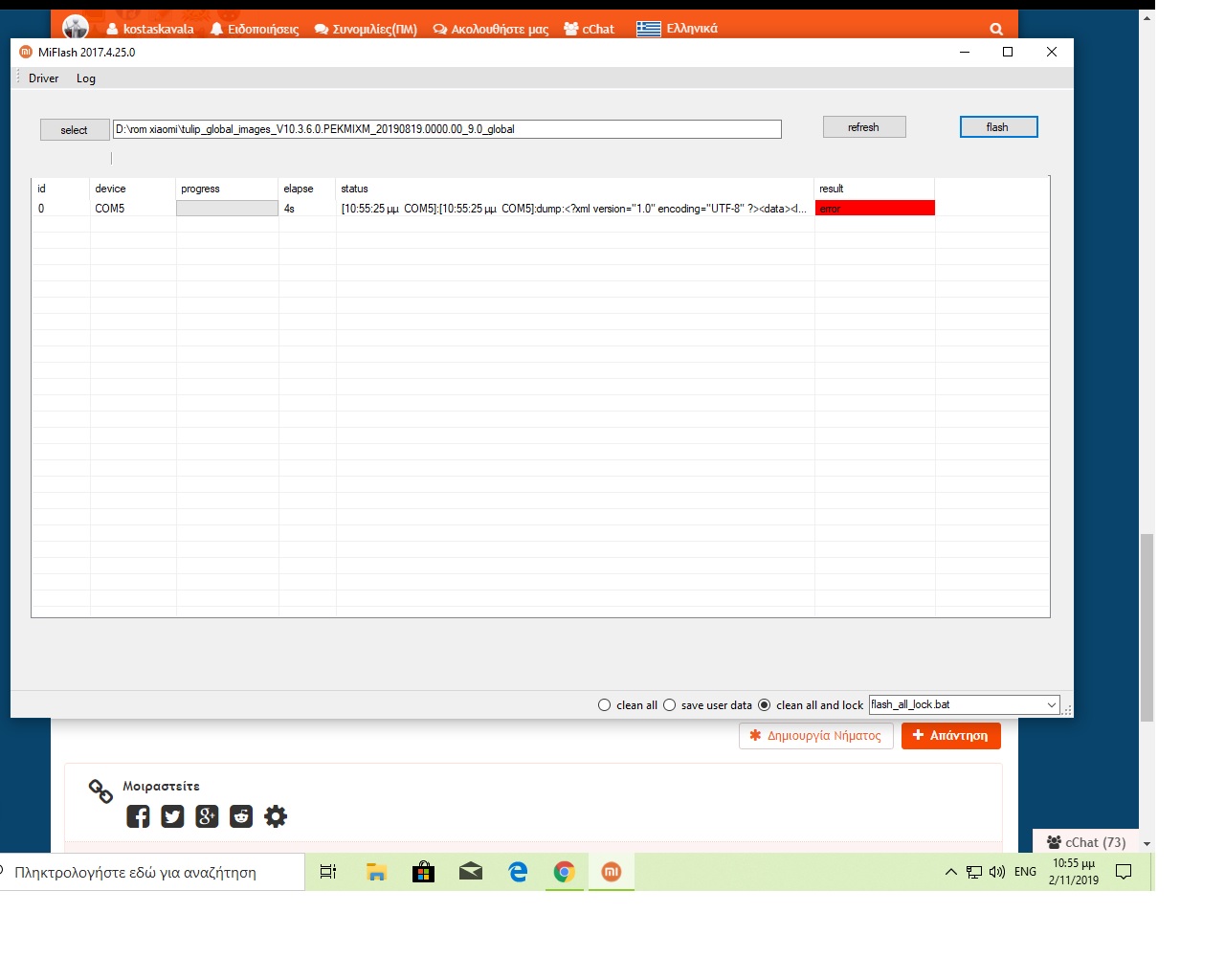

χρησιμοποιείς και λάθος ρομ
[9:50:36 πμ COM5]:download programmer C:\Users\kosta\Downloads\tulip_global_images_V10.3.5.0.PEKMIXM_20190628.0000.00_9.0_global\images\prog_emmc_firehose_Sdm660_ddr.elf
Αυτο ειναι απο το log , και δεν βγάζει κάποιο σφάλμα σε μοντέλο---->περίεργο// -
οχι. Όσο και να περιμένεις δεν θα γίνει κάτι.Ο/H kostaskavala έγραψε:
Διάβασε τι σου γράφει και δες εδώ τι σου έγραψε ο @NasDriver και η @fog

δεν ανοιγει το τηλεφωνο κανει λουπ και μπορει να μπει μονο σε fastboot
Πώς τα κατάφερες και δεν ανοίγει.
Είσαι με κλειδωμένο bootloader από ότι αναφέρεις. Τι έκανες;
Κάνε πάλι σε fastboot έλεγχο
Tutorial:1 Πως τσεκάρουμε αν ο bootloader είναι κλειδωμένος ή ξεκλείδωτος -
αυτο λεω και εγω μηπως ειναι λαθος η ρομ και εαν ναι αν μπορουσατε να μου στειλετε καποιο λινκ
Το θέμα είναι ένα: γιατί δεν σου ανοίγει το κινητό. Με κλειδωμένο bootloader δεν μπορείς να περάσεις άλλη rom, από αυτή που έχει.
Τι έκανες και δεν ανοίγει;
