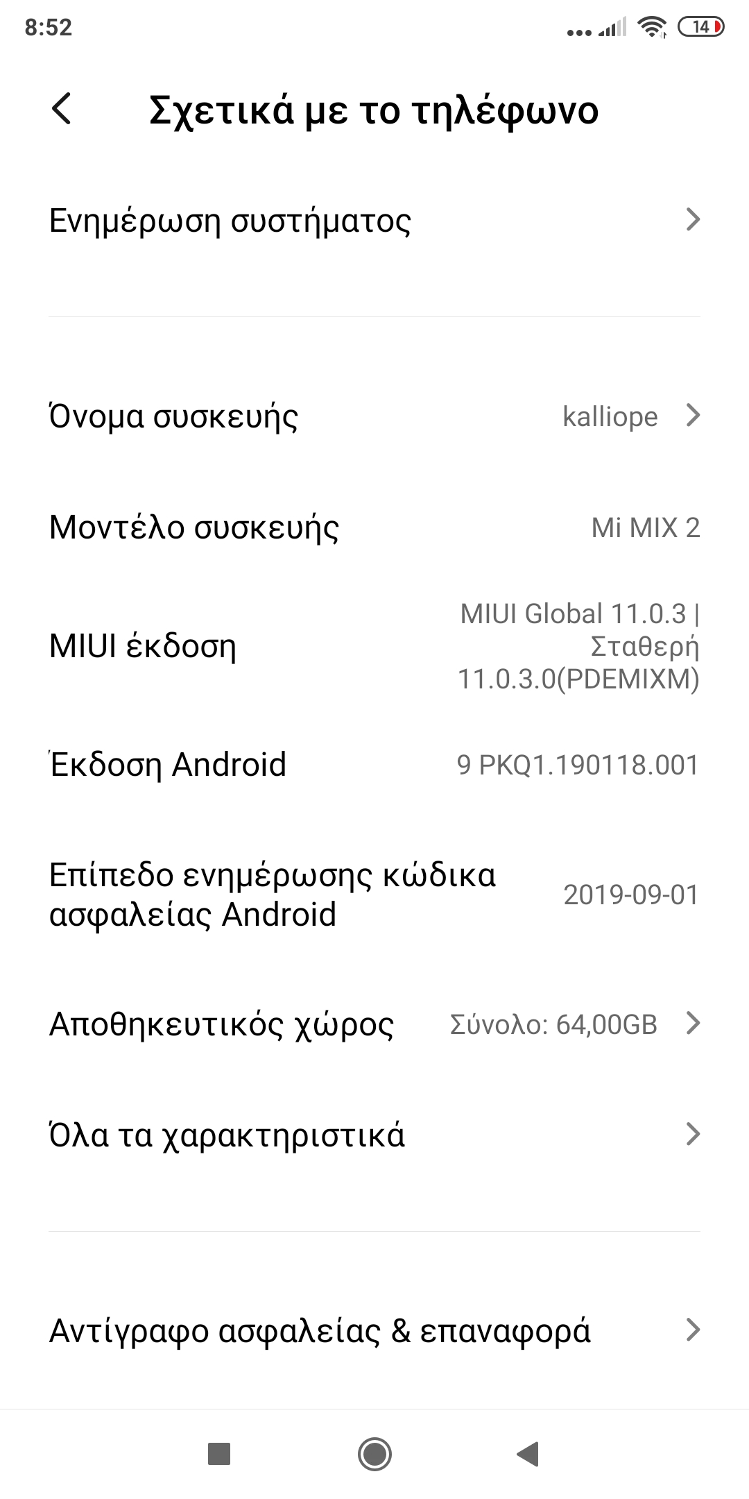

Τι έχεις τώρα περασμένο στο τηλέφωνο σου; Ανέβασε screenshot από το σχετικά με το τηλέφωνο.

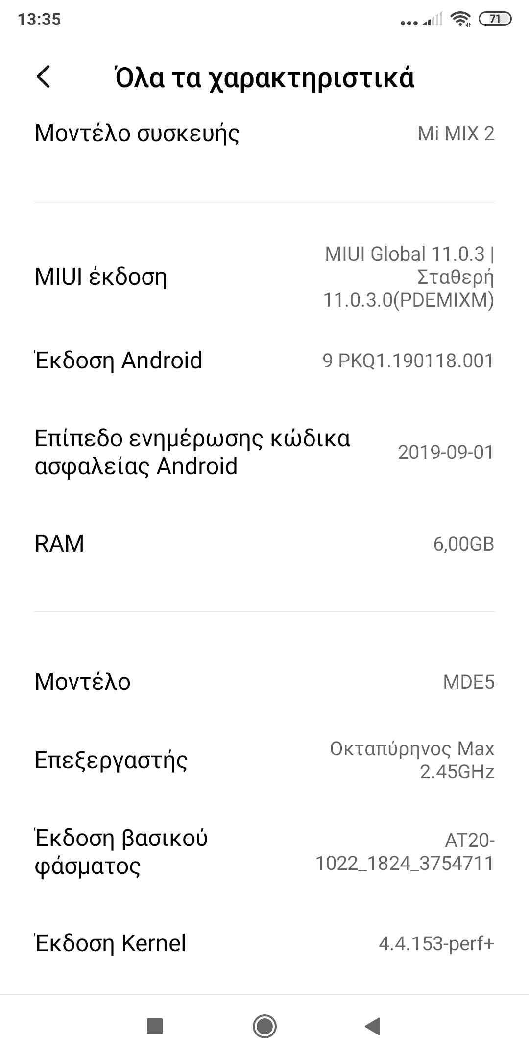

Θες κάποια συγκεκριμένη σελίδα από το σχετικά με το τηλέφωνο;
All specs εκεί που δείχνει τι φοράει...(miui έκδοση)
