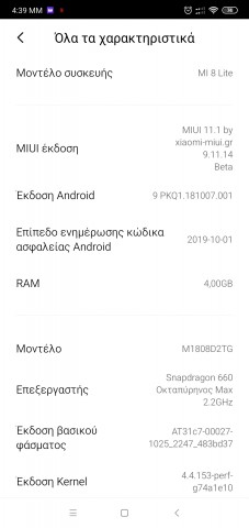

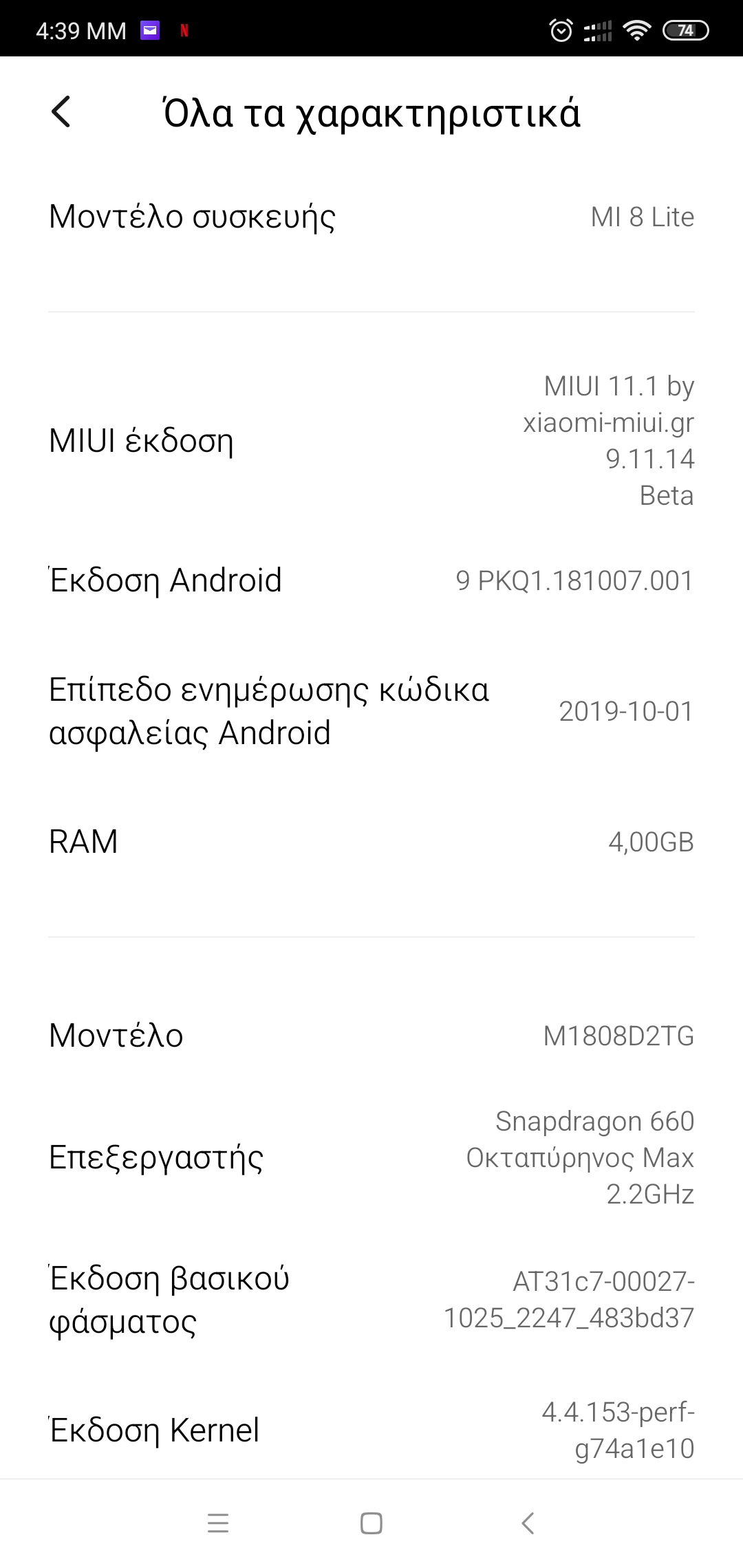

Ερώτηση έκδοσης
Τελευταία global beta είναι η 9.6.20 , μετά εάν θέλεις αναβαθμίσεις πρέπει να ξεκλειδώσεις Bootloader και να το γυρίσεις σε global stable official 11.0.5.0 fastboot rom, μέσω mi flash σε fastboot mode.
Όλα αυτά διότι σταμάτησε η Xiaomi τις αναβαθμίσεις σε Global Dev , σε όλα της τα κινητά.
Κρατάς backup , διότι τα χάνεις όλα πρώτον στο ξεκλείδωμα και δεύτερον στο πέρασμα της fastboot rom.
platina_global_images_V11.0.5.0.PDTMIXM_20191022.0000.00_9.0_global_53b25e5f9c.tgz
Εδώ η fastboot rom miui 11 , global stable.
Ανέβασε screenshot about miui version...
Ή το γυρίζεις σε custom rom xtrv , developer που είναι China source developer rom, μέσω ξεκλειδώματος Bootloader , πέρασμα twrp , format data , install xtrv. -

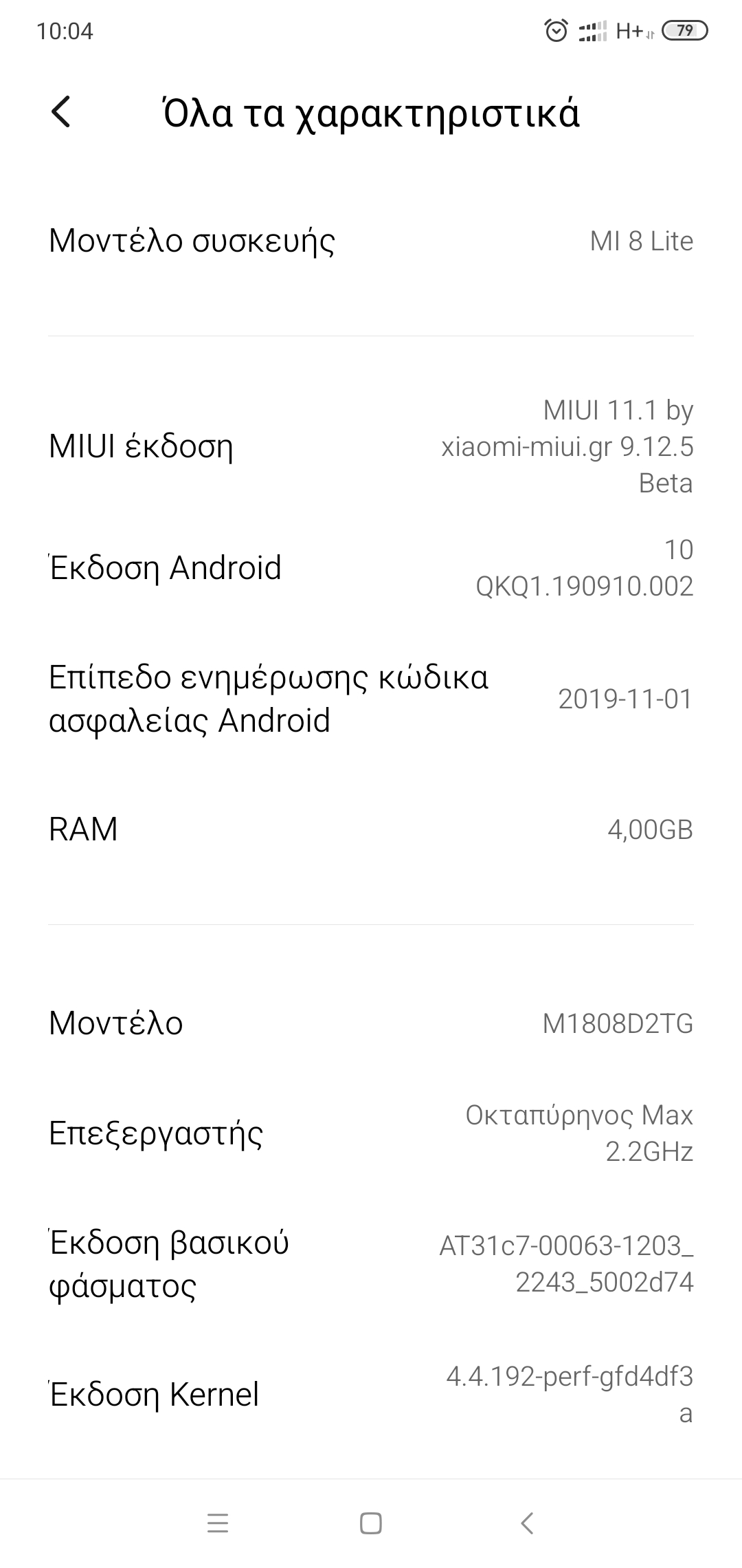

Καλησπέρα έκανα αναβάθμιση σήμερα νωρίτερα στην 9,12,5,_a3 ύστερα ξαναβγήκε αλλη που αντικαθιστά δηλαδή την 9,12,5,_57 την κατέβασα και όταν πάει να κάνει εγκατάσταση ζητάει κωδικό κρυπτογραφησης διότι λέει ειναι κρυπτογραφημένα ενώ στην πρώτη έγινε κανονικά η εγκατάσταση τι κάνουμε ?
Την πέρασες με dirty flash; Θα χρειαστεί factory reset ή στην χειρότερη format data λόγω μετάβασης σε Android 10. Πάντως η κρυπτογράφηση που σου πέταξε μάλλον το δεύτερο πιστεύω θα χρειαστεί.
την εκανα αυτοματα με το dowload του τηλεφωνου και εγκατασταση οποτε παμε για φορματ ? ερωτηση εχω κανει ενα backup και ειναι στο φακελο mui αυτο θα χαθει ?
Ενεργοποίησε usb Debugging και τρέξε με adb shell την κάτωθι εντολή
"adb shell getprop ro.crypto.type"
Θα χρειαστεί το αποτέλεσμα που θα βγάλει για την κατασκευή twrp που θα είναι λειτουργικό για Android 10 ο @geoanto555 .
Δώσε αποτέλεσμα ώστε να προσπαθήσει να στήσει ο Γιώργος νέο λειτουργικό twrp για Android 10. Το twrp που έχουν όλοι για platina είναι για Android 9 , το platina όμως πήρε Android 10.
