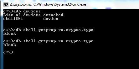

το θεμα ειναι οτι εκανα format data εχει την εκδοση 9,12,5 και android 10q αλλα οταν παω να βαλω την καινουργια που ανεβασανε πριν καμποση ωρα μου λελει οτι ειναι κρυπτογραφημενο παλι τι κανουμε τωρα ?

καλησπερα προσπαθω να εκτελεσω την εντολη αλλα ισωσ δεν κανω κατι σωστα μου λεει block δεν ειναι οτι δεν απανταω
OK οποτε ειναι full disk η κρυπτογραφηση..
Για δοκιμασε και πες αποτελεσμα... μπας και το στρωσουμε.
