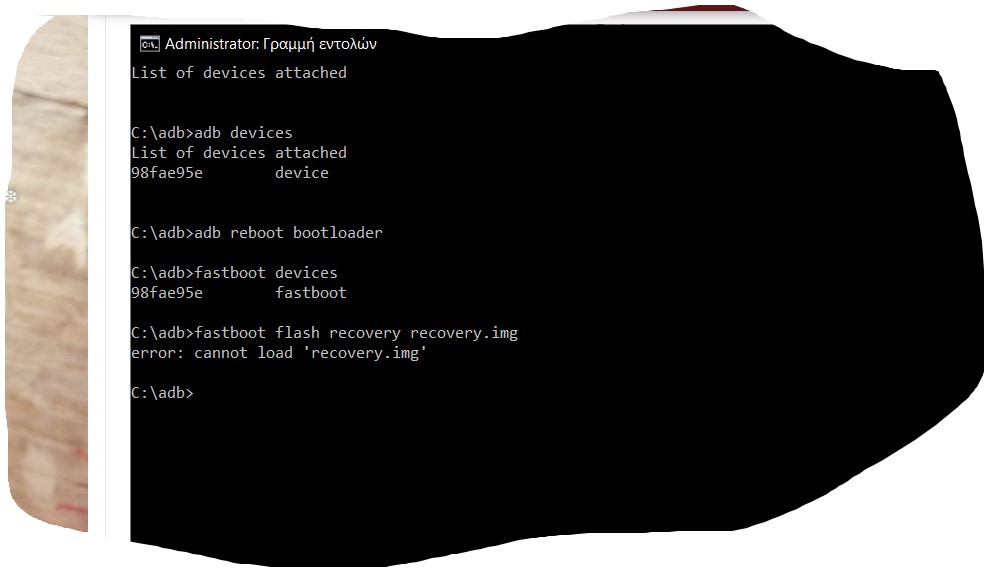

σημερα το κινιτο mi9t ξεκλειδωθηκε προσπαθησα σημερα να περωσω την ΧΤRV αλλα δεν τα καταφερα μου βγαζει error otan δινω την εντολη fastboot flash recovery recovery.img
αυτο μου βγαζει

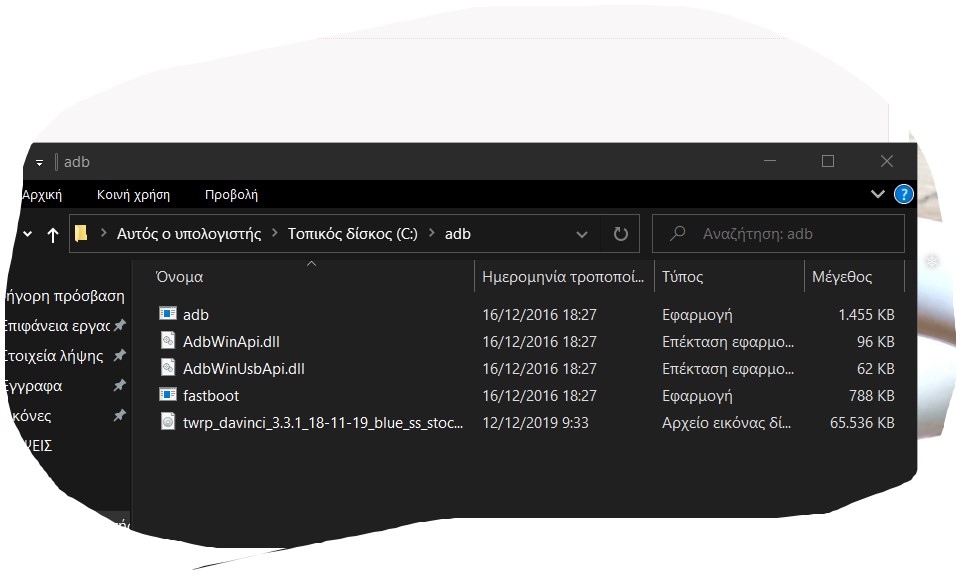

Ανέβασε και μια φωτογραφία με το φάκελο που έχεις τα αρχεία.
Σου λέει ότι δε μπορεί να βρει το recovery.img
Πώς το έχεις το twrp; -
σε αυτο τον φακελο
Κάνε μετονομασία το twrp σε recovery και ξαναδώσε την εντολήΟ/H odysseas έγραψε:
σε αυτο τον φακελο
Στάλθηκε από το Redmi K20 Pro μου χρησιμοποιώντας Tapatalk -
Ok.
Μετονόμασε το twrp..... σε twrp_davinci
και δώσε αντί για recovery στην εντολή που έβαλες επάνω το twrp_davinci
