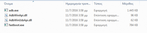

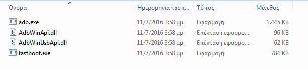

Αντιγράφεις αυτά τα αρχεία.
από το φάκελο adb μέσα στο φάκελο images της fastboot rom.
