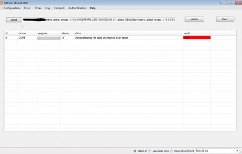

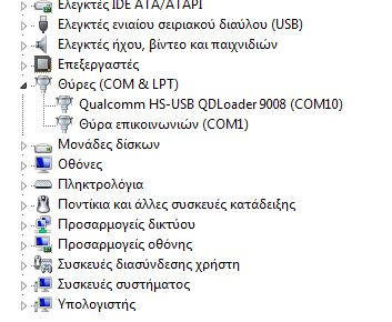

Καλησπέρα και χρόνια πολλά. Μετά από μια αποτυχημένη προσπάθεια αναβάθμισης η συσκεύη δείχνει νεκρή. Δεν μπαίνει σε fastboot δεν ανοίγει και δεν φορτίζει. Εχω ανοίξει τη πλάτη και μέτρησα με πολύμετρο και η μπαταρία είναι καλή. Βρίσκεται σε edl mode και ο υπολογιστής την αναγνωρίζει ως 9008 μπλα μπλα. Φλάσαρα με modded filehose 660 αλλα και πάλι νεκρό. Δοκίμασα διαφορετικές rom από version 9 εως την τελευταία. Καμια ιδέα;
Mi 8 lite dead
Τι απάντηση παίρνεις με το miflash;
Ανέβασε screenshot καθώς και το flash log να τα δουμε... -

Δεν είμαι σίγουρος αν είναι ξεκλείδωτος ο bootloader καθώς το τελευταίο διάστημα "έπαιζα" με τις ρυθμίσεις. Αν χρειστεί τίποτε ακόμη πείτε μου μήπως και βγάλουμε καμιά άκρη. Ευχαριστώ -

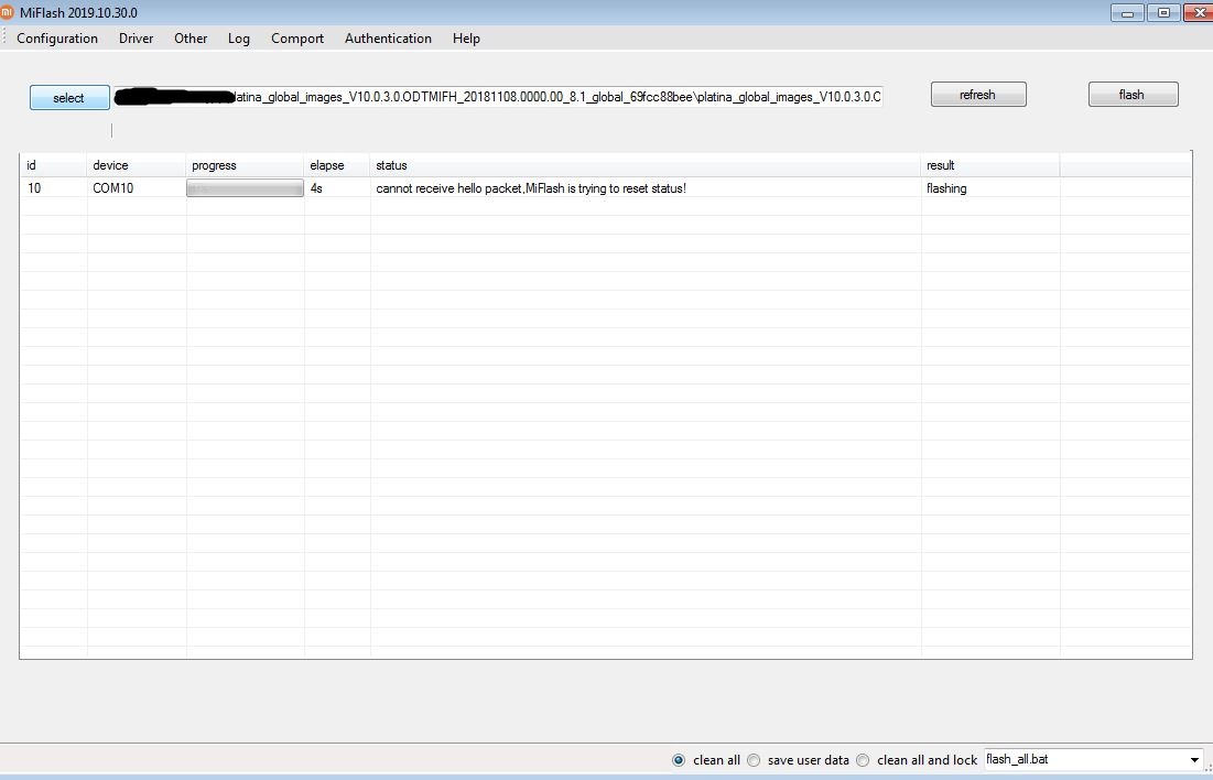

Κάθε φορά που αποτυγχάνει το miflash πρέπει να κάνεις αποσύνδεση το κινητό και εκ νέου σύνδεση σε 9008.
Επίσης καλό θα είναι αν σβήνεις τα αρχεία log μέσα από τον φάκελο του miflash...
Τέλος, το κομμάτι της διαδρομής που έχεις αλλοιώσει, καλό θα είναι να μην περιέχει ελληνικούς χαρακτήρες ή κενά ανάμεσα στα ονόματα...

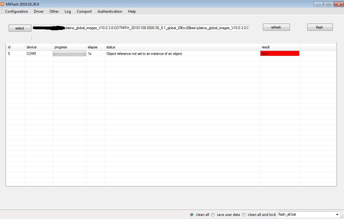

Τα δοκίμασα όλα αλλά έχω το ίδιο αποτέλεσμα.
Σε ευχαριστώ για τις συμβουλές. Τα έκανα όλα και τώρα είμαι ένα βήμα πιο μετά που μου ζητάει να κάνω login με τους κωδικους της xiaomi. Δυστυχώς δημιούργησα λογαριασμό καινούριο μετά το πρόβλημα και το miflash 28/05/2018 μου λέει οτι δεν μπορεί να κάνει download γιατί ο λογαριασμός μου δεν είναι εξουσιοδοτημένος ενω η τελευταία εκδοση δεν μου ζητάει σύνδεση αλλά γράφει root element is missing. Με το patched firehose 660 ολοκληρώνεται η εγκατάσταση αλλα η συσκεύη παραμένει νεκρή. Αν χρειάζονται ξανά τα logs μπορώ να τα ανεβάσωΟ/H NasDriver έγραψε:

το miflash μου γράφει you are not authorized to download. Μάλλον επειδή δεν έχω εξουσιοδοτημένους κωδικούς. Θα δοκιμάσω και με το πειραγμένο firehose τώρα
Με το πειραγμένο firehose η εγκατάσταση τελειώνει κανονικά αλλα το τηλέφωνο δεν μπουτάρει και δεν φορτίζει εκτος απο λίγα δευτερόλεπτα που παίρνει ρεύμα 0.46a αφού πρώτα πατήσω το power. Δεν καταλαβαίνω τι κάνω λάθος. Μήπως το φλασάρισμα παίπει να το κάνει κάποιος με εξουσιοδότηση στους servers της χιαόμι μέσω απομακρυσμένης πρόσβασης από τον υπολογιστή μου; Κάπου το διάβασα και αυτό
