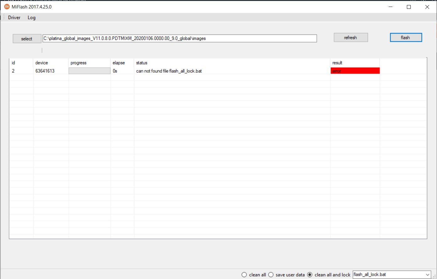

Δεν στοχεύεις το σωστό φάκελο. Δες πάλι τον οδηγό.
Mi 8 Lite Προβλημα με πισω καμερα
Επίσης ο οδηγός λέει για επιλογή του clean_all...όχι το clean all and lock !!!

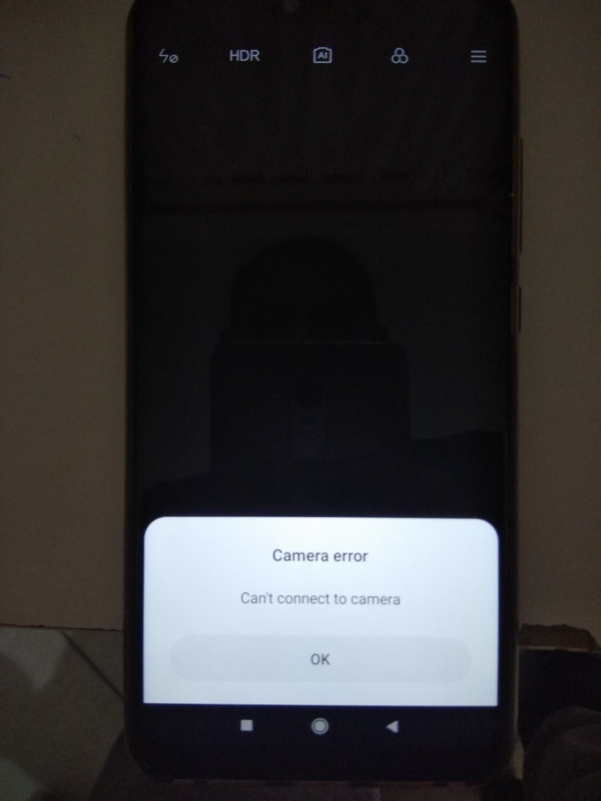

Τωρα στο μειζον προβλημα. Η καμερα παλι δεν δουλευει.

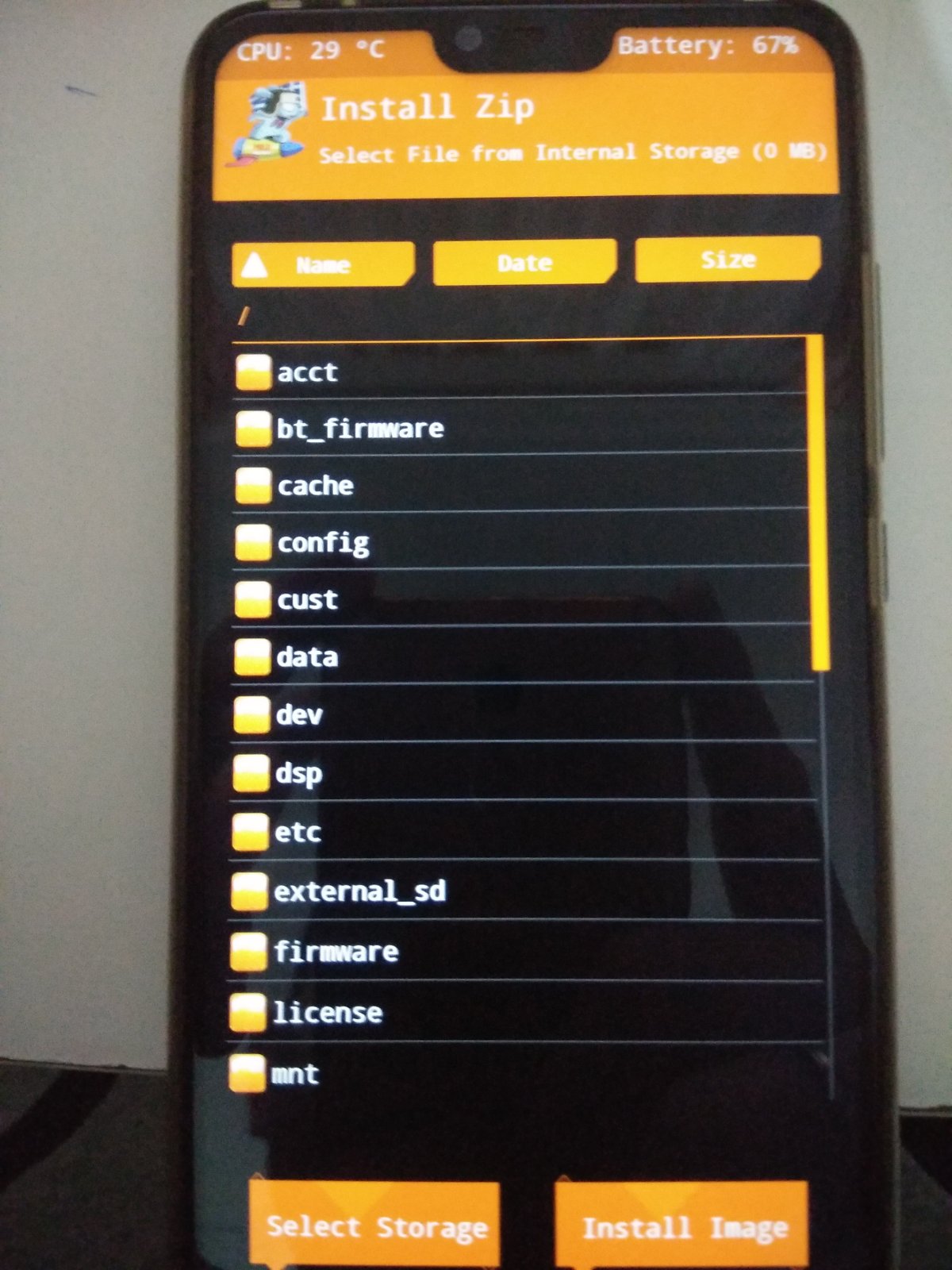

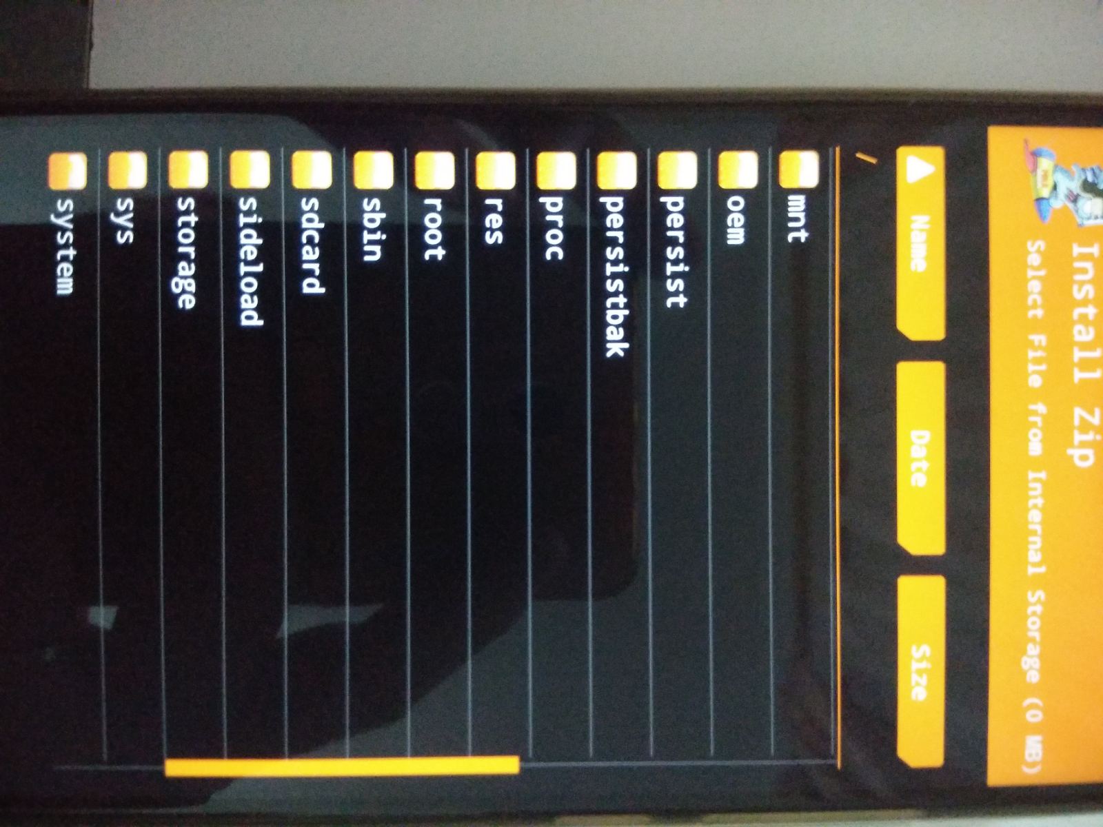

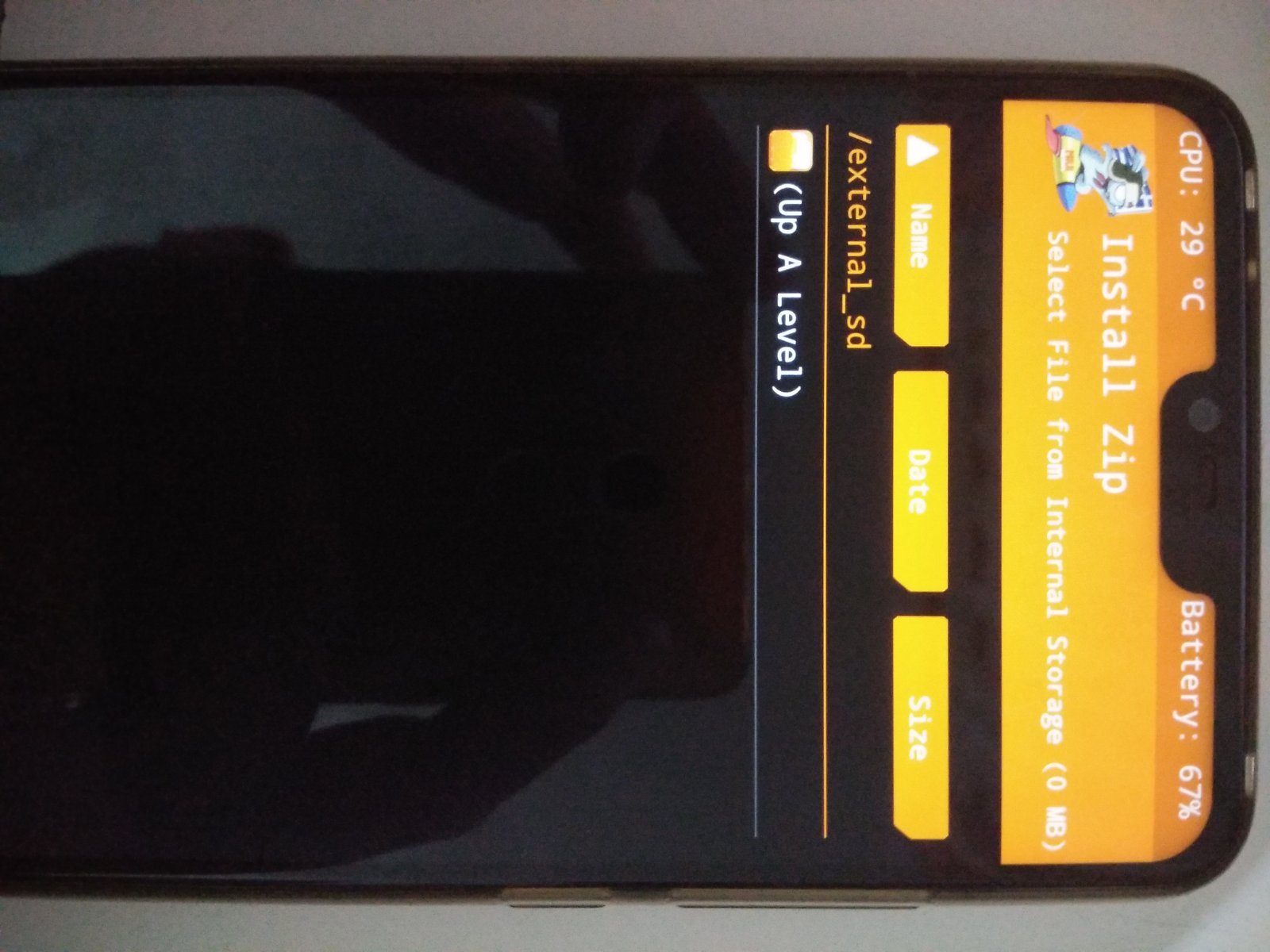

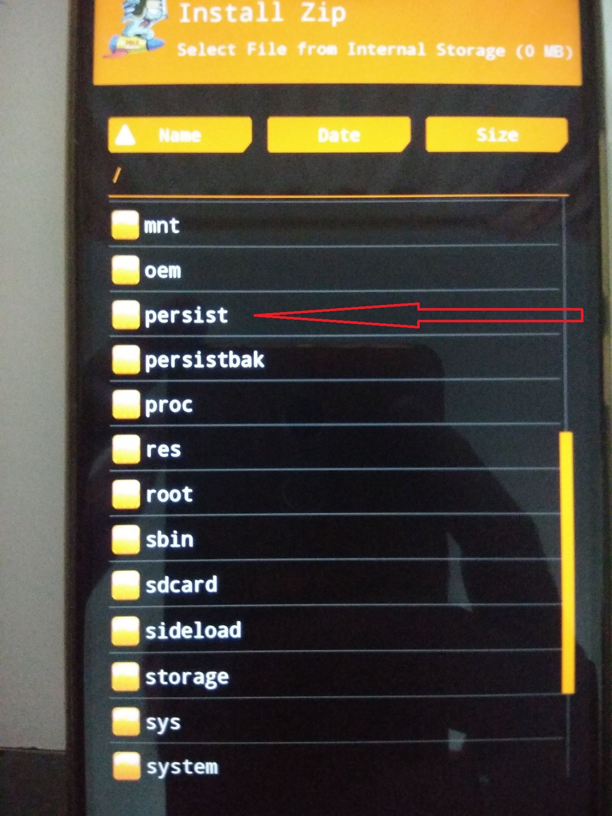

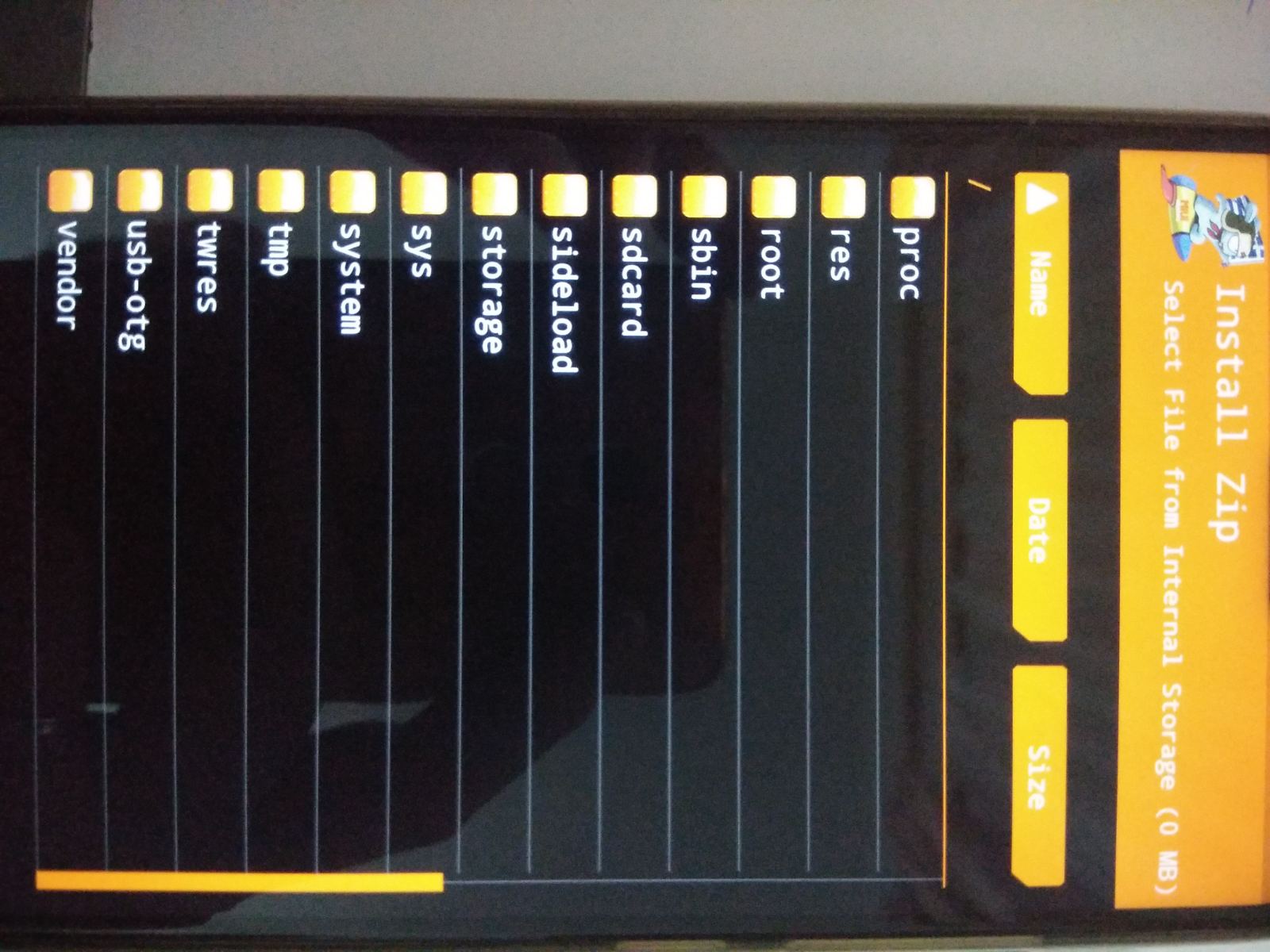

1. Πως μπορω να δω αν υπαρχει το Partion persist.
2. Πως μπορω να κανω Install το persist.img χωρις να κανω φορματ το κινητο? Το Sdcard ειναι encrypted και αν δεν κανω φορματ δεν μπορω να δω τα αρχεια που αντιγραφω -

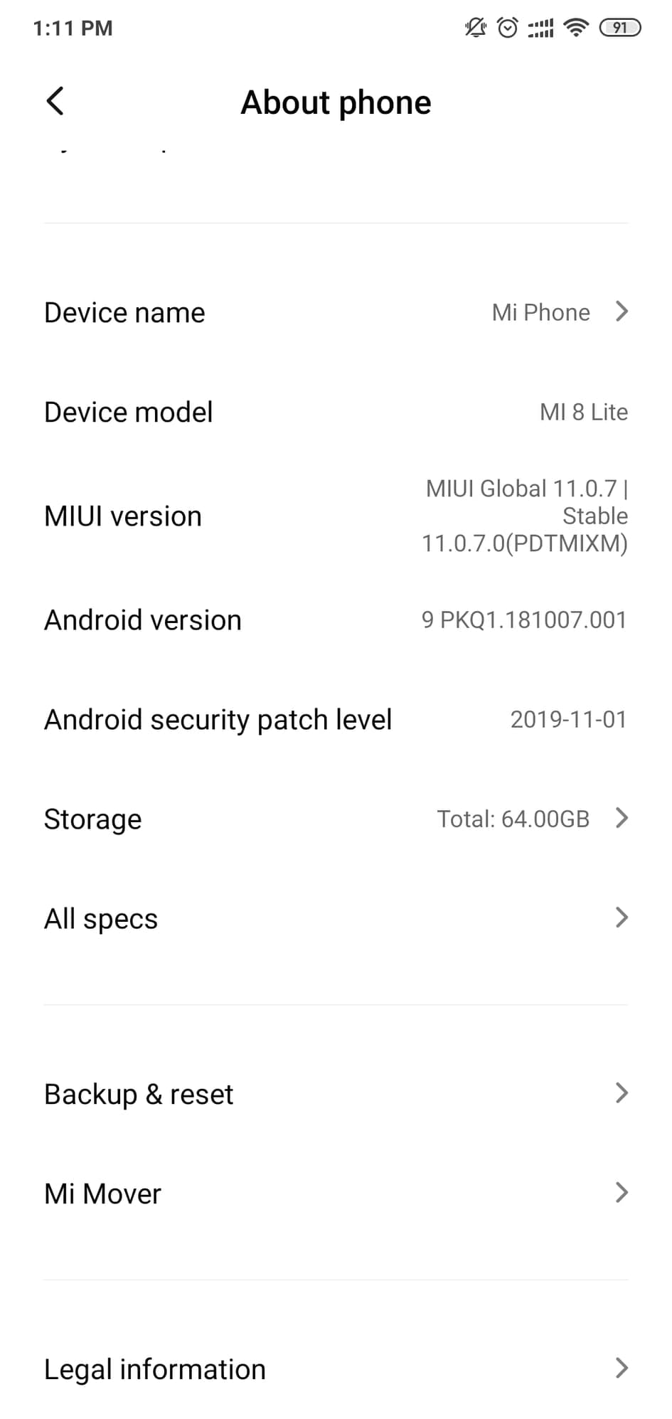

Με ποια ρομ θες να μείνεις ? Official or custom και ποια custom ???
Θα μεινω με την MIUI 11.0.8 Το Pixelexperience μου αρεσε παρα πολυ και επαιξε η GCAM (τουλαχιστον στην selfie) αλλα το κινητο ειναι επαγγελματικο και ηδη μου κοστισε πολυ σε χρονο.. Θελω να το στησω μια φορα και να τελειωνω.

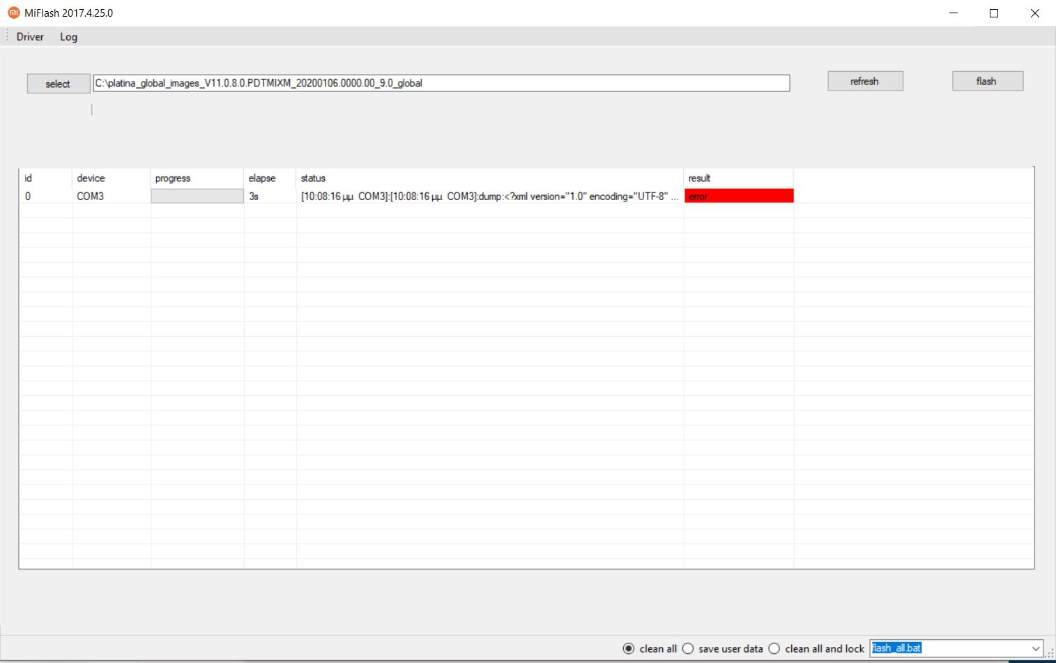

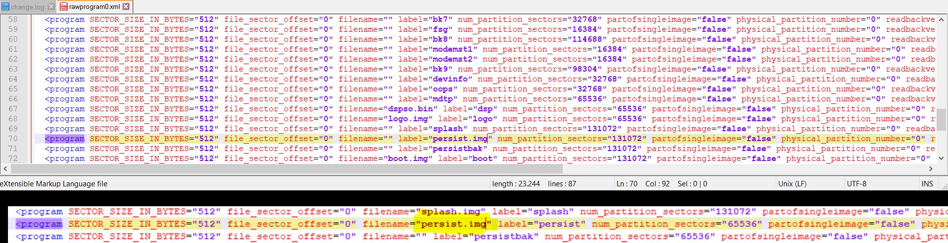

Αποστολή δεν θα περάσει από fastboot mode...θέλει TWRP install or fastboot rom ξανά με επεξεργασία του αρχείου rawprogram0.xml
Περίμενε λίγο.... -
Θα κατεβάσεις το notepad++
Θα πας στο φάκελο της fastboot rom που έχεις στον C:\ και στον υποφάκελοimages
θα βρεις το αρχείοrawprogram0.xml
Δεξί κλικ > άνοιγμα με > notepad++
Θα βρεις την γραμμή που γράφει για το persist (θα είναι όπως της φώτο)
στο σημείο που έχω με έντονο κίτρινο (filename="")
θα προσθέσεις μέσα στα "" το persist.img (όπως στην φώτο)
Θα κάνεις save το αρχείο.
Μετά θα μπεις σε fastboot mode
Θα ανοίξεις παράθυρο εντολών cmd (όπως εδώ πχ ---> Πως ελέγχουμε αν ο bootloader είναι κλειδωμένος ή ξεκλείδωτος)
Και θα δώσεις την εντολήfastboot oem edl
Το κινητό θα γυρίσει σε edl mode στη διαχείριση συσκευών (θα το βρεις στις θύρες COM)
Και θα κάνεις πάλι flash την ρομ που έβαλες...
Φαίνονται πολλά αλλά δεν είναι στην πράξη

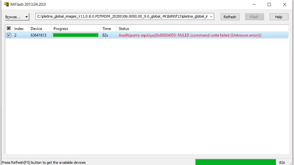

Ευχαριστω παιδια! Σας εχω ζαλισει Σαββατιατικα...
Ειναι λιγο διαφορετικο το δικο μου.
Επανω το δικο μου και κατω το δικο σου. Το ονομασα οπως ειπες. Ειναι οκ; -
Το ίδιο είναι αλλά εσύ πείραξες το
label, τοfilenameαλλάζεις -
