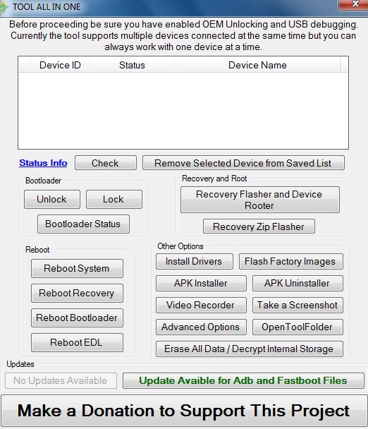

3) Εγκαθιστούμε το TOOL_ALL_IN_ONE_2.0.1.1.
forum.xda-developers.com/andro…nlocktwrpfactory-t3358711
Και ξεκινάμε πρώτα πάμε στον υπολογιστή ρυθμίσεις > συσκευές και κοιτάμε αν ο υπολογιστής βλέπει το κινητό και πως
το βλέπει σαν συσκευή android απλά ή σαν Qualcomm HS-USB QDLoader 9008.

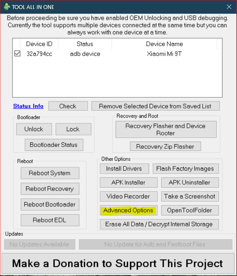

αν το βλέπει σαν android απλά, τότε τρέχουμε το TOOL_ALL_IN_ONE_2.0.1.1

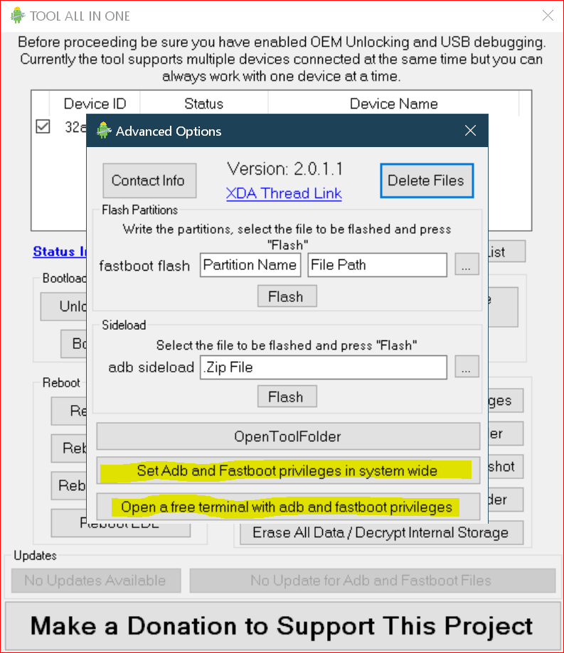

και στην περιοχή advance options πατάμε το
Set adb and fastboot privileges in system wide μας ρωτάει για επαλήθευση
και πατάμε το tab. που αναγράφει το ίδιο πάλι (Set adb and fastboot privileges in system wide).
Μετά στο ίδιο παράθυρο πατάμε το open a free terminal with adb and fastboot privileges,
πληκτρολογούμε την εντολή fastboot oem edl.
Πατάμε enter και μας γράφει στο τερματικό adb fastboot oem edl OK
Το κινητό από την οθόνη "λαγουδάκι" fastboot, αμέσως σβήνει (μαύρη οθόνη) και μπαίνει σε edl mode με αποτέλεσμα πλέον ο υπολογιστής να το βλέπει,
σαν Qualcomm HS-USB QDLoader 9008. Ανοίγουμε και κάνουμε επαλήθευση ρυθμίσεις >> συσκευές.(Qualcomm HS-USB QDLoader 9008)

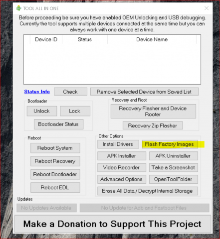

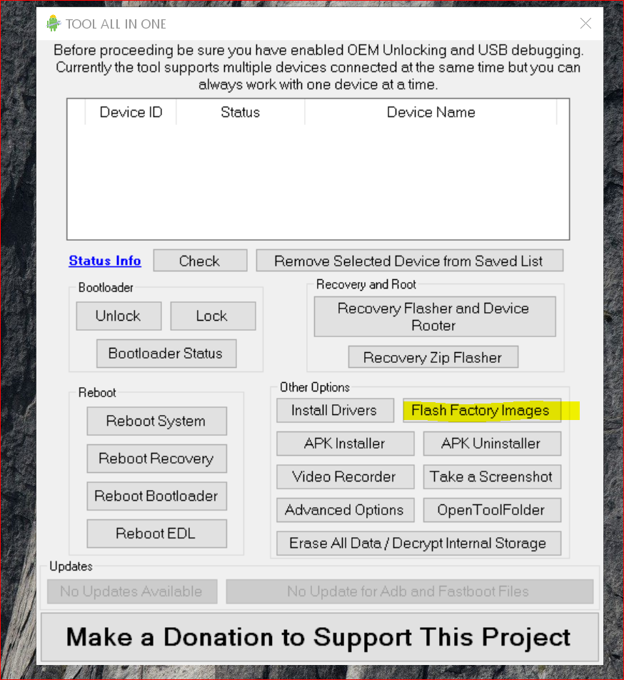

Μετέπειτα πάλι με το TOOL_ALL_IN_ONE_2.0.1.1 από την κεντρική οθόνη πάμε και πατάμε το tab flash factory images,

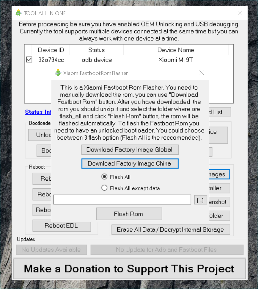

που με την σειρά του μας πετάει στην οθόνη xiaomi fastboot rom flasher,

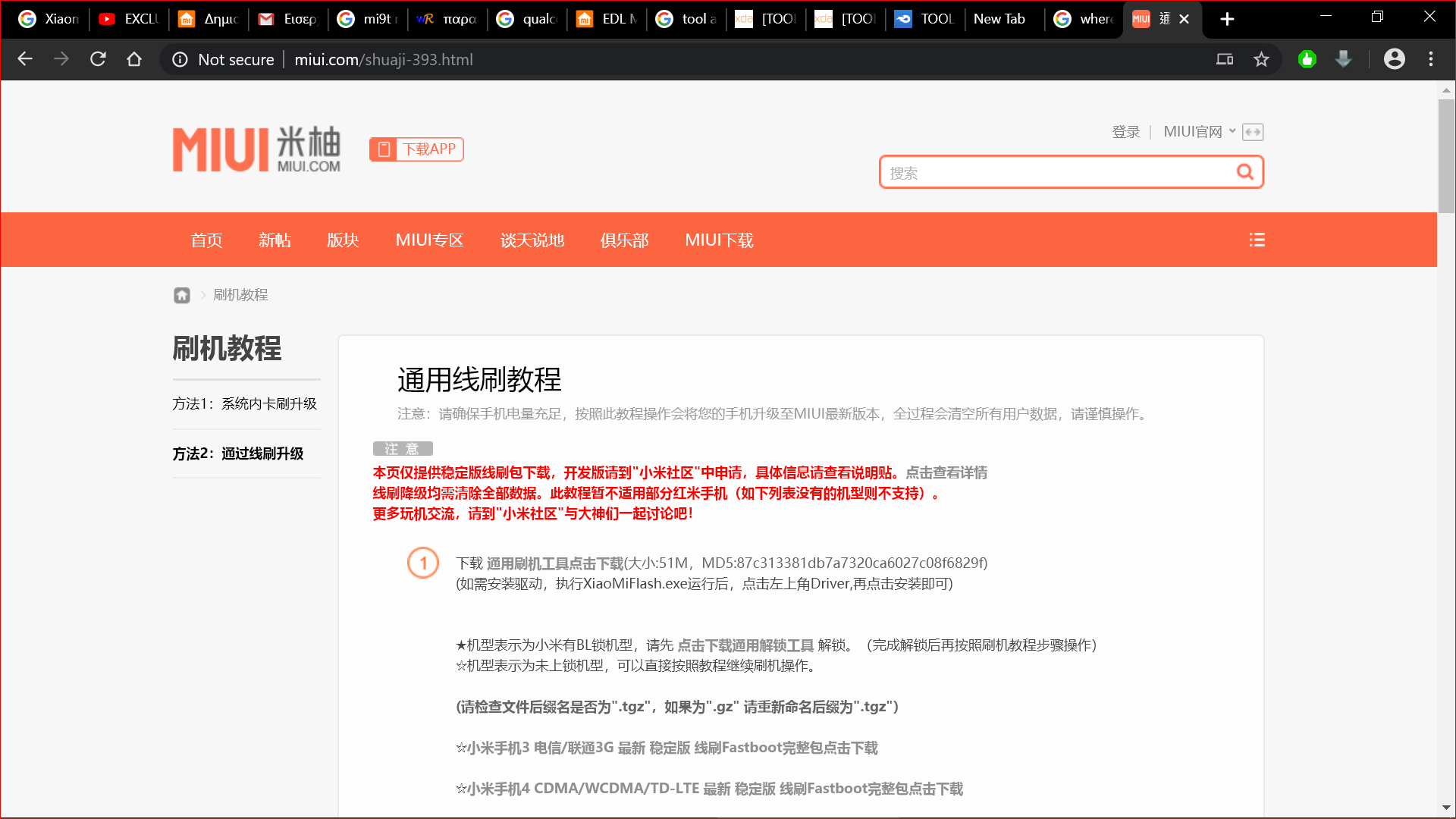

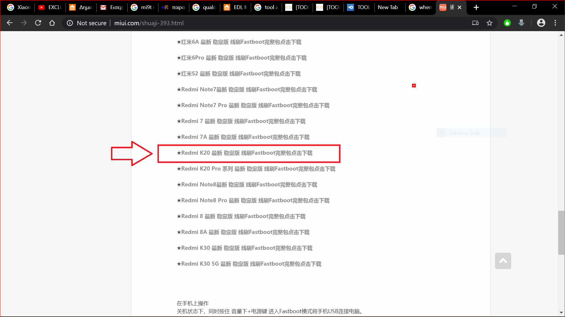

στο ίδιο παράθυρο επιλέγουμε το flash all και πατάμε download factory image china, το οποίο μας βάζει στην σελίδα miui china.
κάνουμε scroll down μέχρι να δούμε την rom Redmi Κ 20,
την κλικάρoυμε και την αποθηκεύουμε, στην επιφάνεια εργασίας, μόλις ολοκληρωθεί το κατέβασμα αποσυμπιέζουμε δυο φορές μια το tgz. αρχείο, και κατόπιν το tar. αρχείο αυτό μας αφήνει με τον φάκελο της rom έτοιμο για φλασάρισμα.
Στην συνέχεια γυρίζουμε στο all in one tool που έχει μείνει ανοικτό στο παράθυρο xiaomi fastboot rom flasher τσεκάρουμε πάλι να έχουμε επιλέξει
το flash all πατάμε browse και πάμε στην επιφάνεια εργασίας που έχουμε την καθαρή ρομ και την επιλέγουμε μόλις την φορτώση πατάμε flash rom.
Και ξεκινά η διαδικασία με το adb terminal όπου βλέπουμε την εξέλιξη του φλασαρίσματος ( όταν αρχίσει τα πρώτα αρχεία μας γράφει OK μαζι με τον χρόνο, που έκανε.
στο κάθε αρχείο που φλασάρη κάπου σταματάει για λίγο και ξανά συνεχίζει μέχρι να τελείωση οπότε και έχουμε και reboοt σε redmi K20 οθόνη.

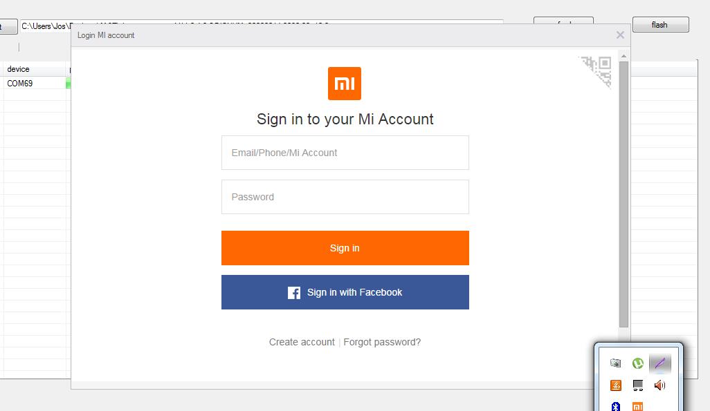

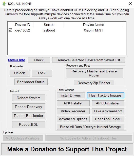

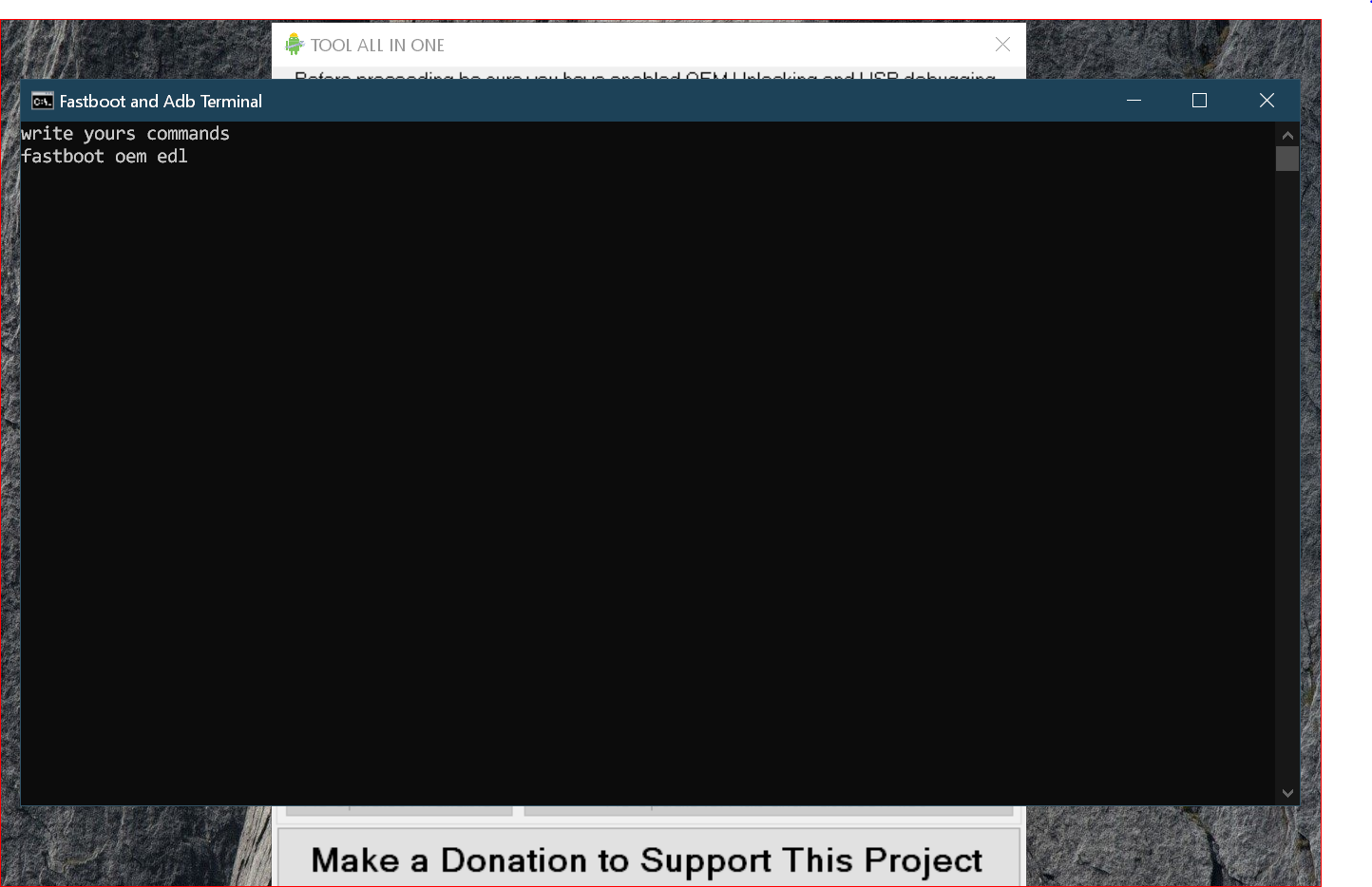

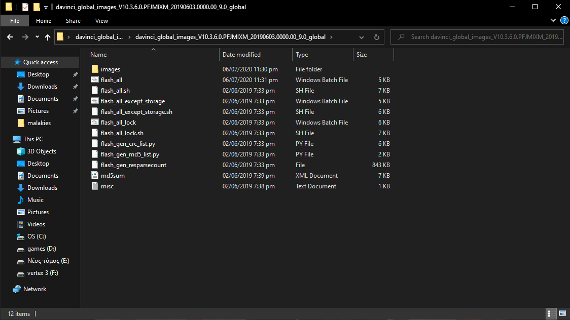

μιας και η "αγαπημένη" μας xiaomi φρόντισε να κλειδώσει το εργαλείο της Mi Flash tool.
Xωρίς να δίνει πλέον την δυνατότητα να το χρησιμοποιεί οποιοσδήποτε χωρίς να έχει ειδικό λογαριασμό.
