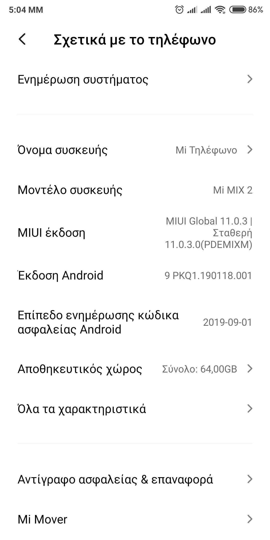

έχω Αυτή την ΡΟΜ. Δε υπάρχει κίνδυνος για μπρικ;
Βασικά θέλω να το κάνω γιατί δε δουλεύει το Google pay -
Αν είναι Global η συσκευή σου δεν διατρέχει κανένα κίνδυνο.
Είχε το κόκκινο αυτοκόλλητο στο κουτί με το global version; -
ναι το κουτι γραφει global version.
το τηλεφωνο το εχω 2 χρονια. ειχα ξεκλειδωσει με το που το πηρα και ειχα βαλει dev.
me to stamathma της αναπτυξης των ρομ και επειδη δε ειχε αναβαθμιστει σε 11 εκανα φλας με το μιφλας τη chiron_global_images_V11.0.3.0.PDEMIXM_20191022.0000.00_9.0_global.
