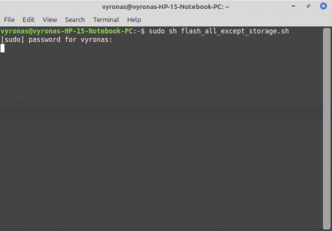

ουτε sudo ουτε τπτ.

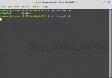

fastboot devices και δες αν το βλεπει.
Αν ναι απλα ριξε το sh μεσα και πατα εντερ..
Την οθονη του κινητου θελω να δω που βγαζει αυτο το μηνυμα.

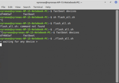

λοιπόν άλλαξα θύρα usb
έτρεξα την εντολή
