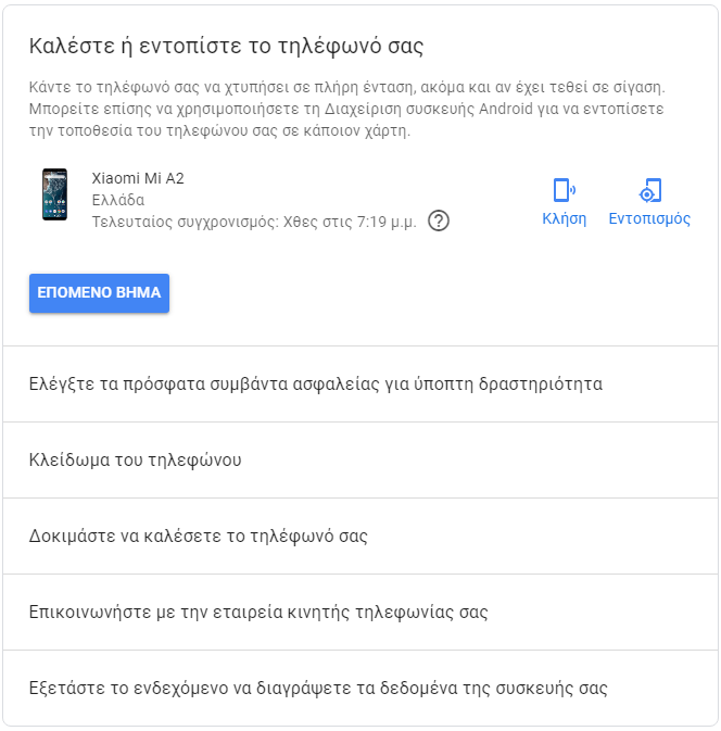

- Προσπάθησα μέσα από τον Google λογαριασμό της (i.postimg.cc/dVMLKSTr/image.png), να διαγράψω τα δεδομένα του κινητού και να το επαναφέρω στην εργοστασιακή κατάσταση αλλά δεν μπόρεσε να γίνει διότι στην διαδικασία εντοπισμού δεν ήταν εφικτό να το εντοπίσει και δεν υπήρχε κάποιο δείγμα μετά από κάποια λεπτά ότι γίνετε κάποια διεργασία αλλαγής στο κινητό.

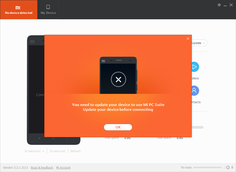

- Κατέβασα και εγκατέστησα την εφαρμογή MiPCSuite στο PC μου, σύνδεσα το κινητό για να προσπαθήσω από εκεί να το επαναφέρω στην εργοστασιακή κατάσταση αλλά και πάλι δεν μπόρεσα να κάνω κάτι (i.postimg.cc/j56GL28R/Mi-PCSuite.png).

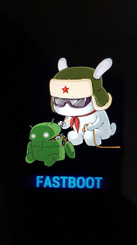

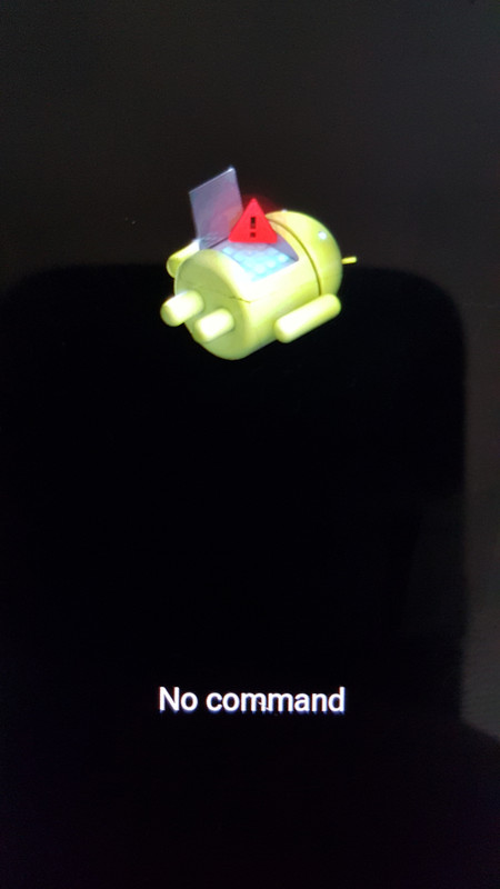

- Έχοντας απενεργοποιημένο το κινητό, κράτησα πατημένα τα, volume up button + power button για να μου εμφανίσει κάποιες επιλογές αλλά στην οθόνη εμφανίστηκε ένα μήνυμα "no command" (i.postimg.cc/Vkg9LCPY/volumeup.jpg). Με κρατημένα τα, volume down button + power button, η οθόνη μου έβγαλε ένα μήνυμα "fast boot" το οποίο δεν ξέρω τι είναι (i.postimg.cc/GpspgWQZ/volumedown.jpg)
