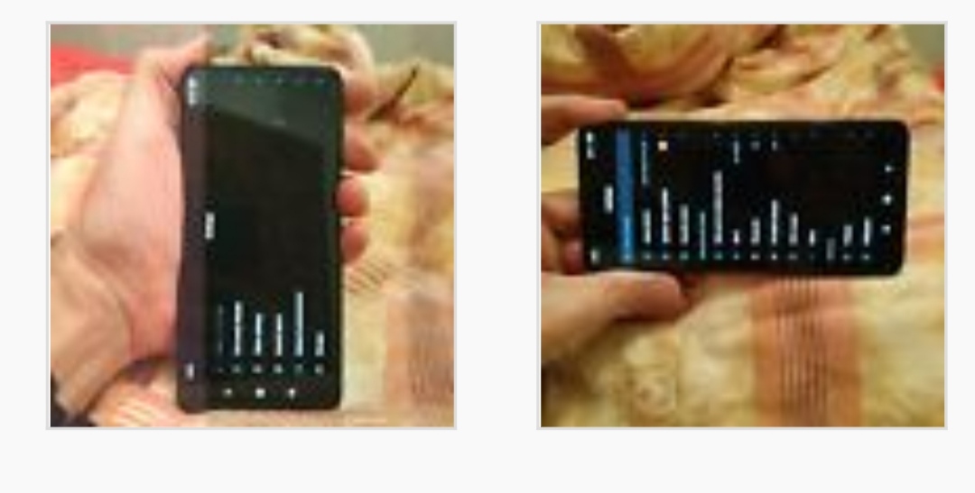

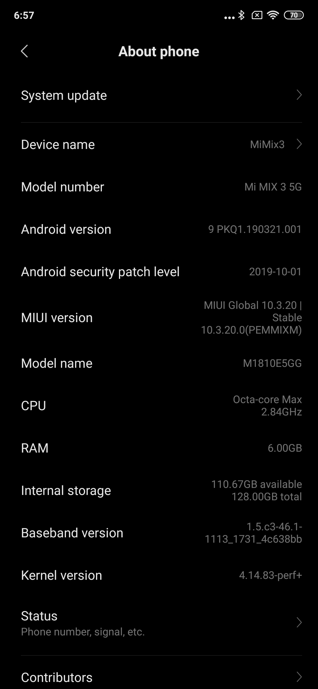

Καλησπέρα, παρελαβα σημερα το mi mix 3 5g global και εχω τρελαθει. Η πυξίδα και το auto rotate λειτουργουν αναποδα. Η πυξιδα δειχνει τι βορρα στη δύση και το rotate με όρθιο κινητό βγαζει τα μενου στο πλαι και αντιστοιχα. Πηρε και το τελευταίο global stable update και παλι τα ιδια. Στο service menu βγαζει νουμερα αλλα δεν εχει calibration. Λετε να ειναι hardware προβλημα ή μπορει να λειτουργησει με fastboot rom? Φοβαμαι να το πειραξω μη δεν μπορεσω να το επιστρεψω. Το πηρα απο Γερμανία μεσω ebay και περιμένω απάντηση. Τι λετε εσεις;
