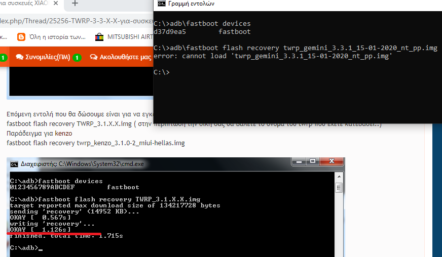

οπως το εγραψες πριν.................
γραψε μεσα στο cmd
fastboot flash recovery αφησε κενο μετα απο αυτο
και πιάσε με το ποντίκι το twrp αρχειο και σύρε το μέσα στο cmd
Θα εμφανιστεί εκει με την διαδρομή του.
Πάρα enter και θα το κανει εγκατάσταση.
Έπιασε!!!

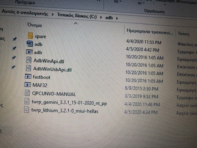

Oι 3 μήνες πέρασαν..., μπήκα από το κινητό σε recovery.
Τώρα?
