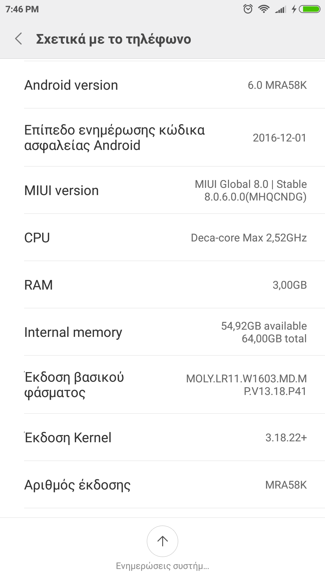

6 Μαρ 28th 2020, 7:45pm Μπορείς να βάλεις μια φώτο να δούμε ποια ρομ έχεις ? Οδηγοί Συσκευών σειράς Redmi Οδηγοί Συσκευών σειράς Mi
7 Μαρ 28th 2020, 7:49pm ΦΟΤΟ Images Screenshot_2020-03-28-19-46-32-774_com.android.settings.png 152,81 kB, 1.080×1.920, viewed 90 times Screenshot_2020-03-28-19-46-32-774_com.android.settings.png 152,81 kB, 1.080×1.920, viewed 76 times
8 Μαρ 28th 2020, 7:54pm Όντως μαϊμού ρομ είναι Με αυτόν τον οδηγό ---> Εγκατάσταση official fastboot rom με το miflash tool (update 11.06.2019) Περνάς αυτήν την ρομ ---> omega_images_V10.2.1.0.MHQCNXM_20181219.0000.00_6.0_cn_5fd59042b2.tgz Κράτα πρώτα αντίγραφα ότι μπορείς γιατί θα διαγραφούν όλα Οδηγοί Συσκευών σειράς Redmi Οδηγοί Συσκευών σειράς Mi

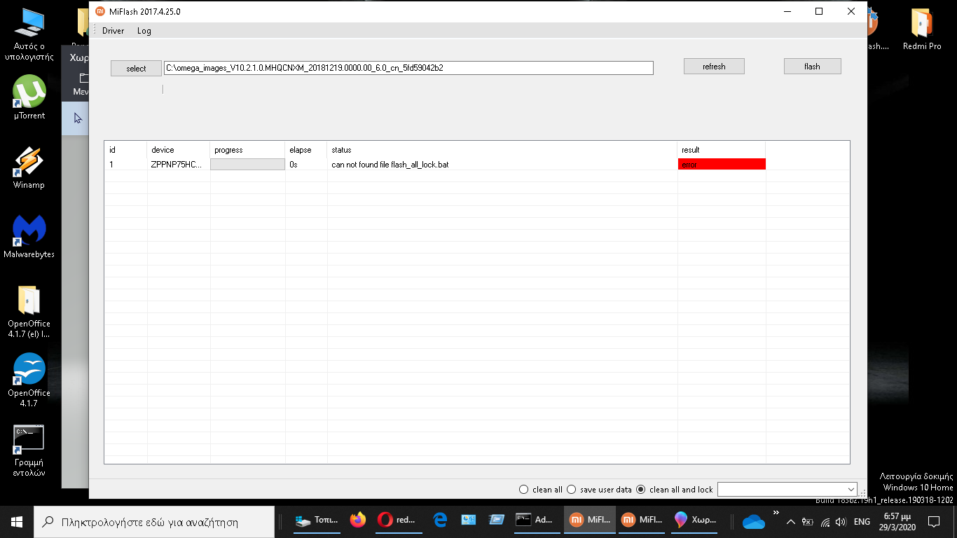

11 Μαρ 29th 2020, 3:57pm καλησπερα φιλε μου παω να κανω flash με το αρχειο που μου εδωσες και μου βγαζει error και λεει can not faound fill flace all.bat kati δεν κανω σωστα?

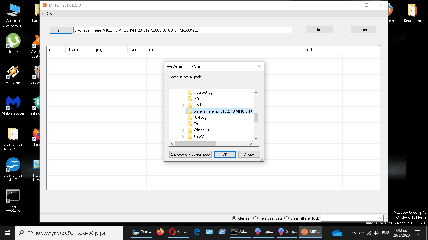

12 Μαρ 29th 2020, 5:53pm Ναι. Ανέβασε φωτογραφία με τους φακέλους και το πρόγραμμα να δούμε το σφάλμα.
