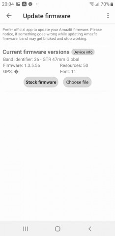

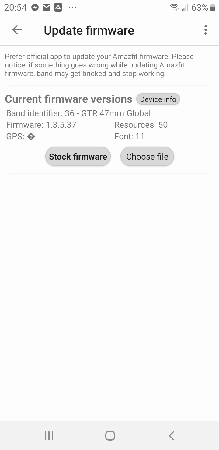

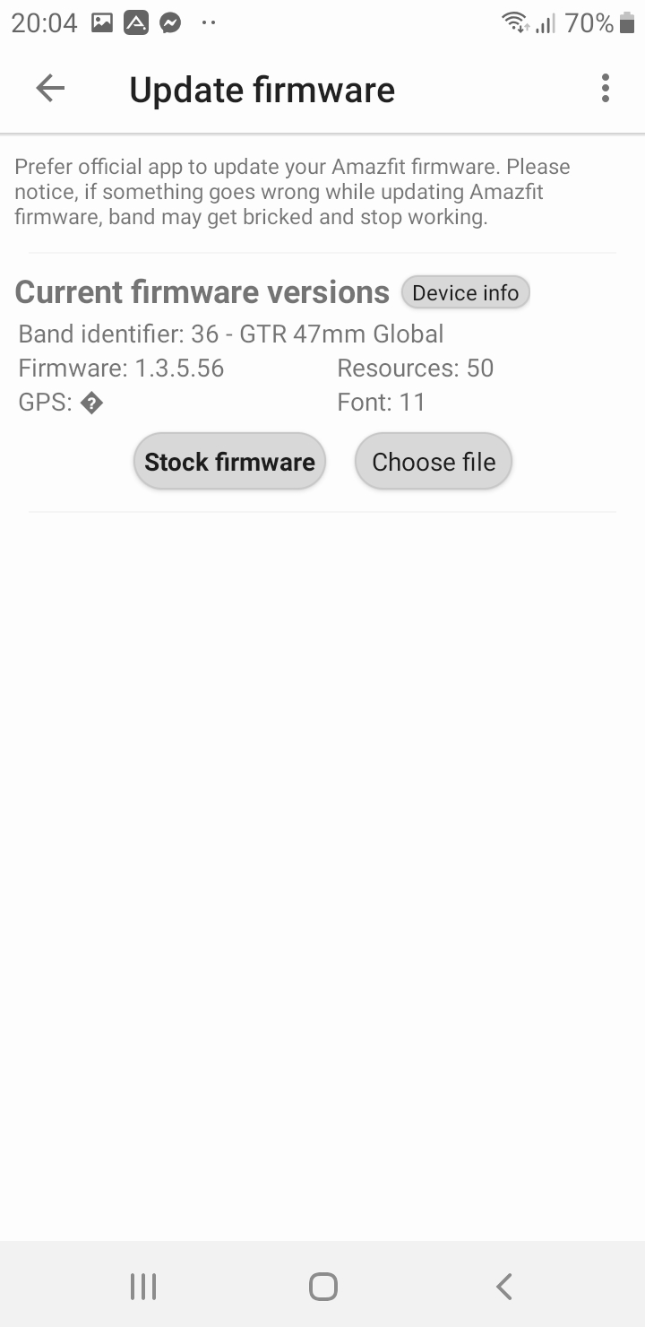

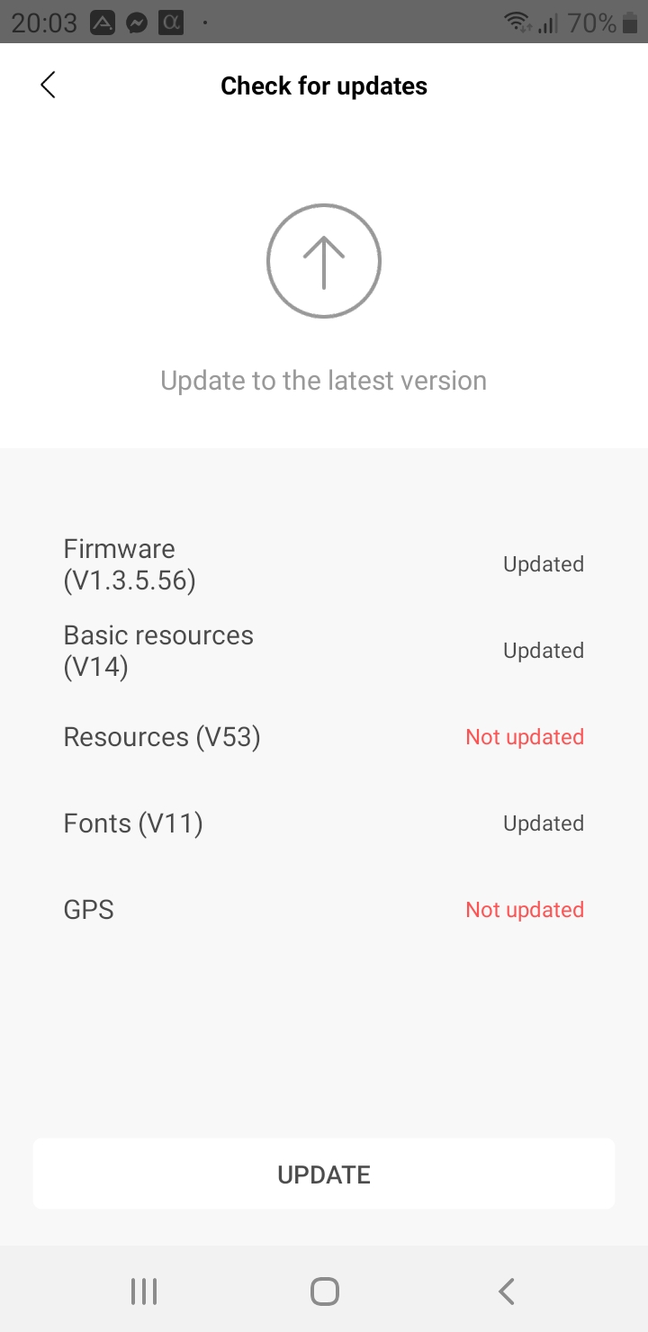

Μετα έμαθα ότι δεν υποστηρίζει ελληνικά στις ειδοποιήσεις. Έκανα αυτό που γράφεται στο site firmware 1.3.4.19, resources 42, fonts 11 και gps not installed. Μετα έκανα αναβάθμιση σε firmware 1.3.5.37, resources 50, fonts 11 και gps not installed. Τώρα κάθε φορά που μπαίνω στο amazfit app κάνει αυτόματα ενημερώσει σε firmware 1.3.5.56 και κολλάει ζητώντας και άλλη αναβάθμιση. Όταν ξαναβάζω την firmware 1.3.5.37 με το Notify όλα καλά. Όπως θα δείτε και στα screen shots τα δυο app έχουν διαφορετικά resources.
Το αποτέλεσμα είναι το gps συνέχεια μου βγάζει update failed και δεν λειτουργεί και δεν μπορώ να μπω στο amazfit app γιατί κάνει αυτόματο update και αλλάζει την firmware σε 1.3.5.56. Με το notify όλα λειτουργούν μια χαρά.
Έχω κάνει reinstall ta app, delete cache, unpair, reboot και ρολόι και κινητό, δεν έχει πιάσει τίποτα. Το gps δεν λειτουργεί δεν έκανε ποτέ update. Ακόμα και manual update με το notify.
