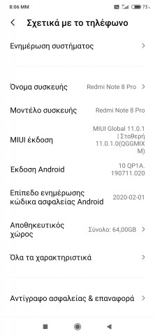

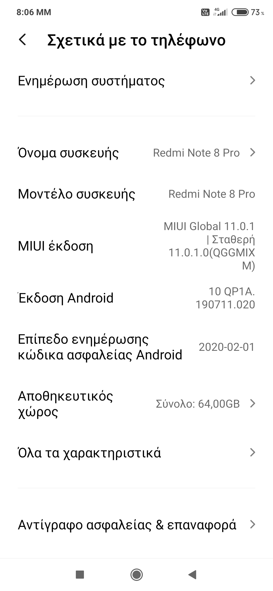

17 Απρ 12th 2020, 8:10pm Ποια rom ταιριάζει στο δικό μου κινητό από το link που μου έστειλες; τα στοιχεία είναι στο screenshot... Το begonia έχω εγώ Images Screenshot_2020-04-12-20-06-39-718_com.android.settings.jpg 293,63 kB, 1.080×2.340, viewed 72 times
18 Απρ 12th 2020, 9:23pm Από τη στιγμή που θα ξεκλειδώσεις βάζεις όποια θες (Internation global, EEA (EU) global, Russia)... Μία από αυτές που λένε Redmi Note 8 Pro: detail?guide=2 Οδηγοί Συσκευών σειράς Redmi Οδηγοί Συσκευών σειράς Mi
