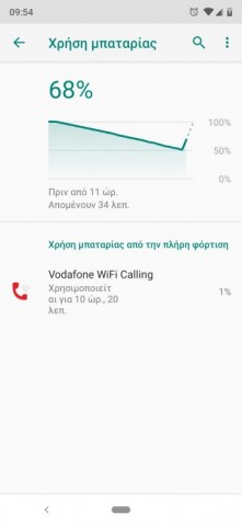

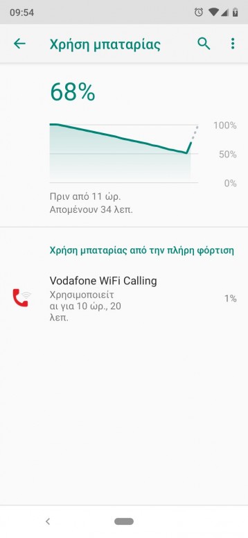

Ευχαριστω .Τα εχω κανει ηδη αυτα.Ανεβαζω και αρχειο με την διαχειριση
αυτό είναι από το βράδυ που ανέφερα,.Δηλαδή ο φόρτισα 100% το πρωι χωρίς χρήση είχε 51% και στην διαχείριση εβγαλε ότι φαίνεται στην φωτο
Εχω βγαλει και εχω ξαναεγκαταστησει την εφαρμογη.Επισης μετα απο δυο restart γιατι 2 φορες το εχει παρουσιασει αυτο με την μπαταρια λυνεται το θεμα αλλα μετα απο 2-3 πληρης φορτισεις το ξανακανε
