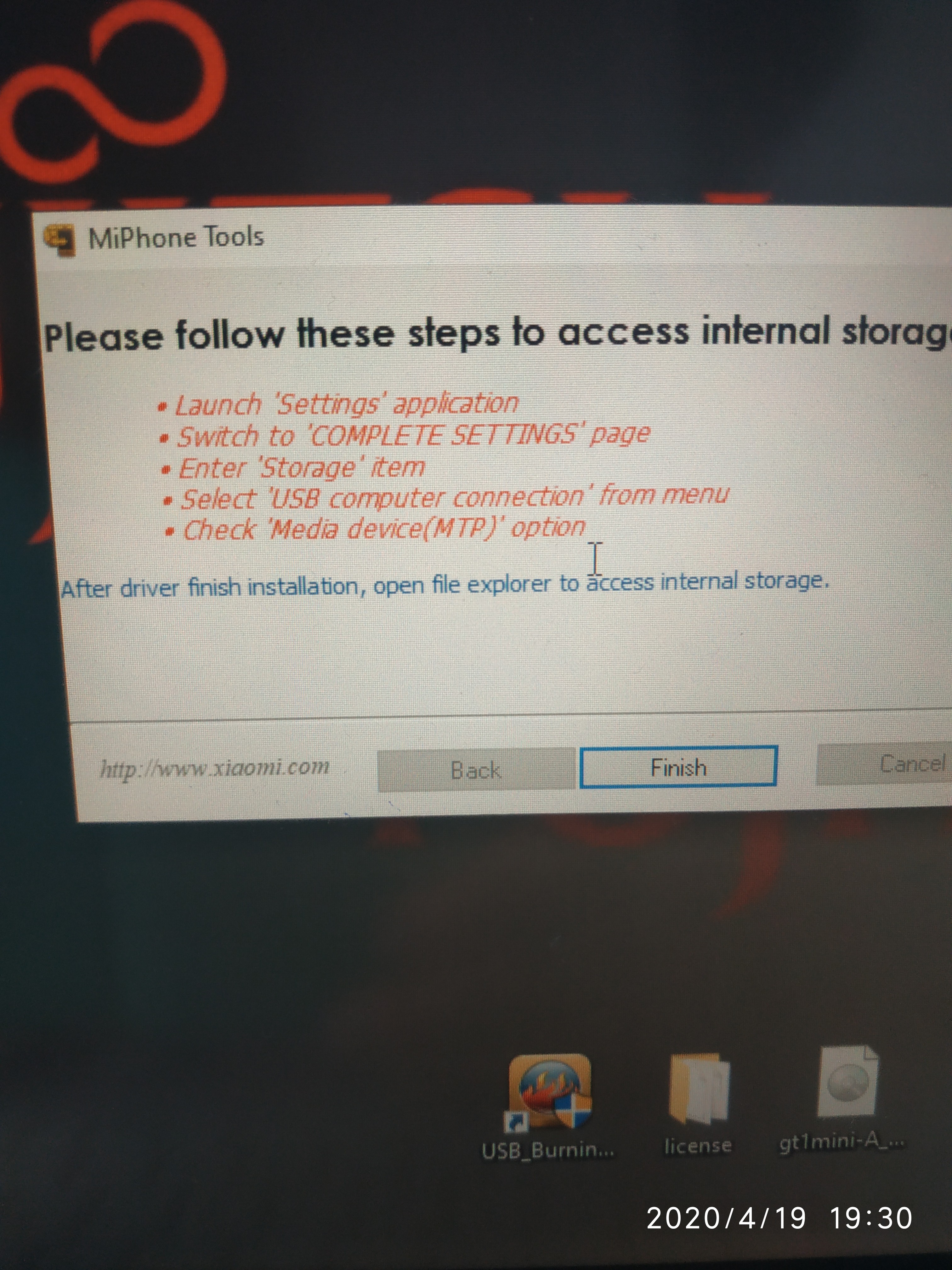

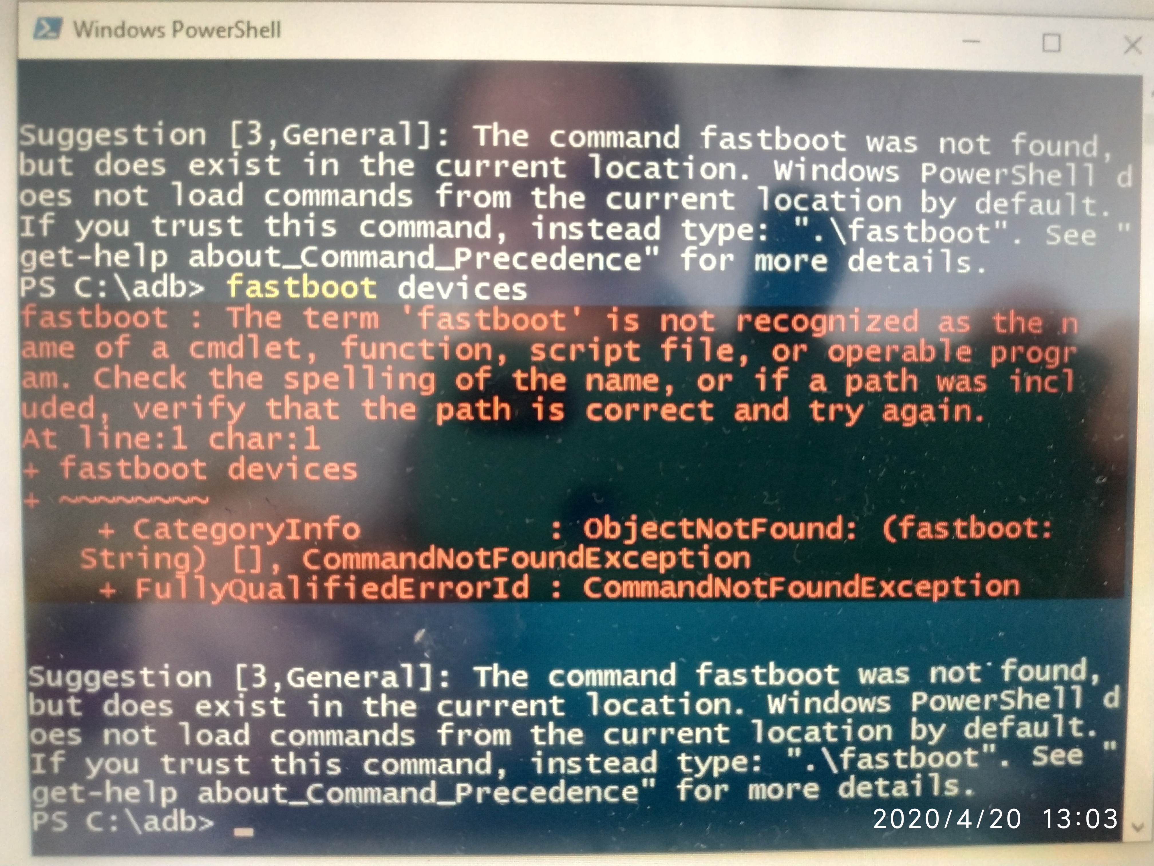

Καλησπέρα.. ξεκίνησα με το τσεκάρισμα από το adb.. και μου βγάζει το παρακατω μήνυμα όπως η φώτο, όταν το τηλέφωνο είναι σε fastboot.. ενώ πριν στο κομπιούτερ το βλέπει κανονικά (φωτο)..
επίσης στο adb είναι σωστά τα αρχεια που έχω μέσα..??
Πήγαινε:
1. έναρξη > Σύστημα των windwos > δεξί κλικ πάνω στο Γραμμή εντολών > περισσότερα > καρφίτσωμα στην γραμμή εργασιών
2. Δεξί κλικ στο εικονίδιο στην γραμμή εργασιών > δεξί κλικ στο γραμμή εντολών > εκτέλεση ως διαχειριστής
3. δίνεις cd c:\adb
4. δίνεις τις εντολές fastboot
οχι...ετσι μου το βγαζει...ετσι φαινεται αλλα το βγαζει απο μονοτου τον κερσορα εκει..παω ενα πισω αλλα δεν παει...

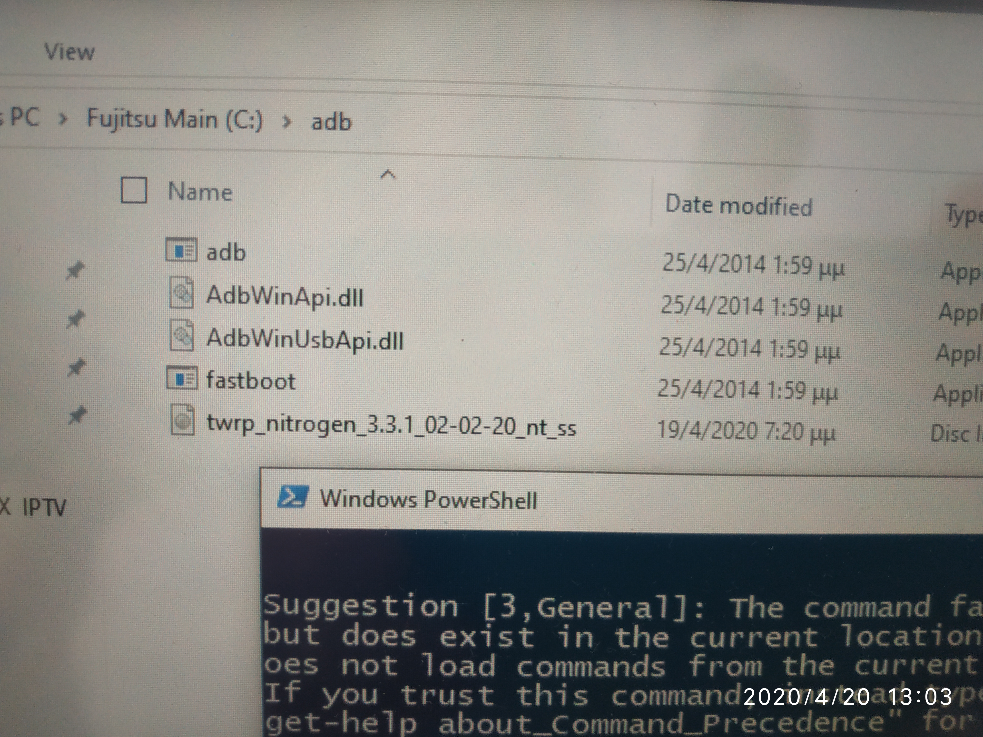

αυτο που εχω κατεβασει μεσα στο adb δεν ανοιγει, δεν ειναι exe, που θα βρω το αλλο για να το ανοιξω μετα?
ok το ειδε στο c:/adb το τηλεφωνο..
οποτε επομενο βημα η εντολη fastboot flash recovery twrp_nitrogen_3.3.1_02-02-20_nt_ss
που αντιστοιχει στο δικο μου τηλεφωνο.. οκ?

εσύ μπορεί να βλέπεις αυτο
αλλα στην εντολή θα βάλεις και την κατάληξη
fastboot flash recovery twrp_nitrogen_3.3.1_02-02-20_nt_ss.img

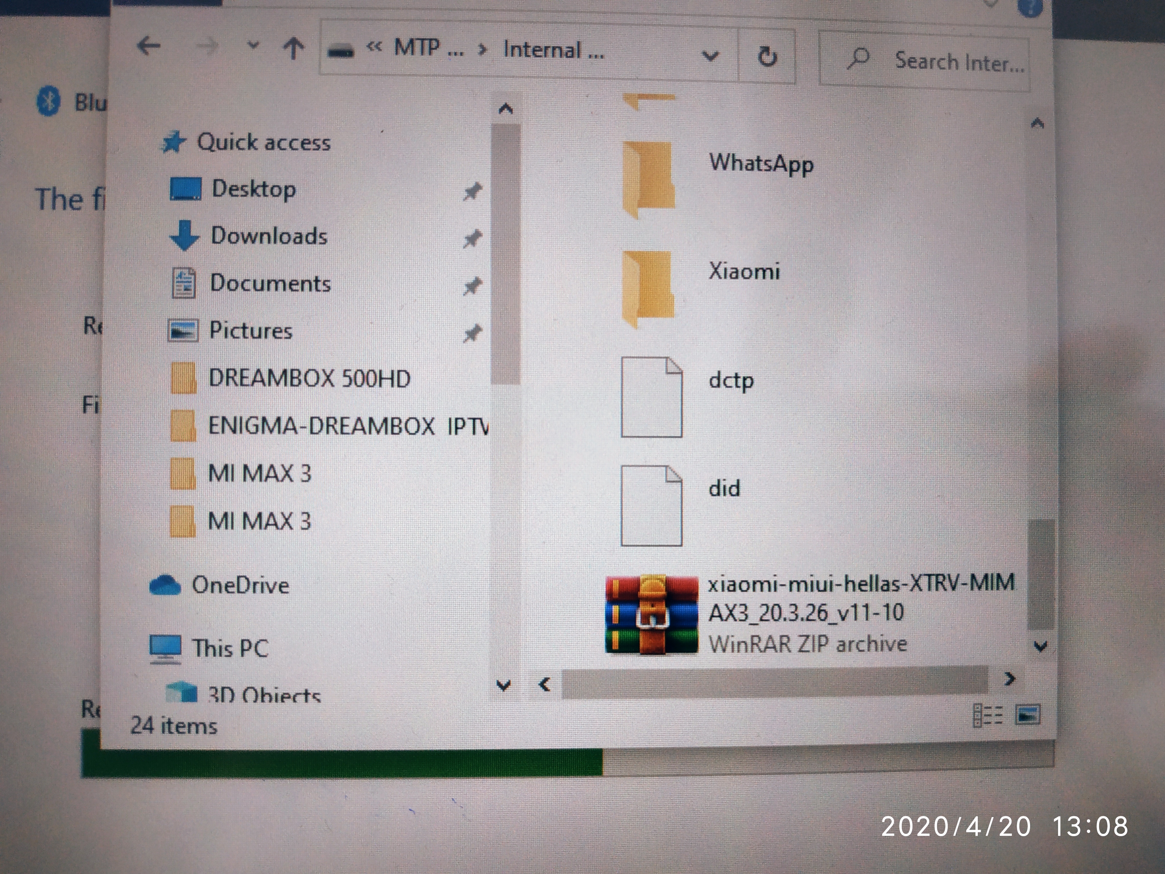

ειχε κινεζικη ROM.. και τωρα ειμαι ενα βημα πριν την εγκατασταση της
xiaomi-miui-hellas-XTRV-MIMAX3_20.3.26_v11-10
την οποια ειχα βαλει στο storage του τηλεφωνου σε zip μορφη..
τωτα στοTWTR και στην αρχικη οθονη ...αφου τελειωσα με τα
wipe > advance wipe > επιλέγουμε τα cache + dalvik art cache + data τα οποια εκανε χωρις προβλημα
και τι κανω παρακατω ...παταω instal? η πρεπει να κανω unzip την ROM στο τηλεφωνο?
