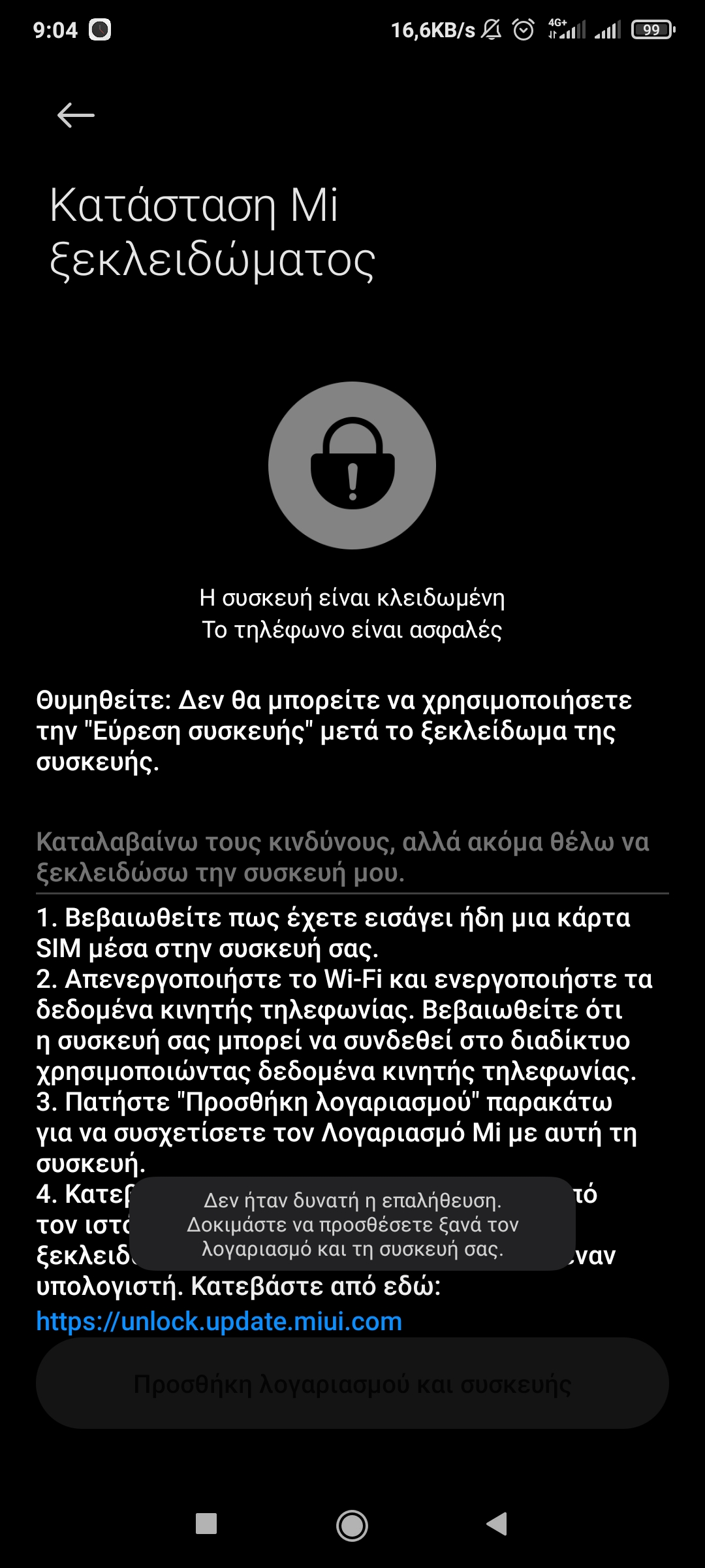

Για καποιο λόγω δεν μπορω να ξεκλειδωσω το bootloader. Μου λέει paramed error . Τα φωτα σας παρακαλω.
POCO F2 PRO
Ανέβασε φωτογραφία από το σφάλμα...
Και χωρίς twrp.....

Βάζεις SIM, ενεργοποιείς δεδομένα κινητής τηλεφωνίας και συνεχίζεις με δεδομένα για να ολοκληρωθεί η διαδικασία κάνοντας τα βήματα που γράφει (1, 2, 3 κλπ)
Στάλθηκε από το POCO F2 Pro μου χρησιμοποιώντας TapatalkPoco F2 Pro 6/128 -
