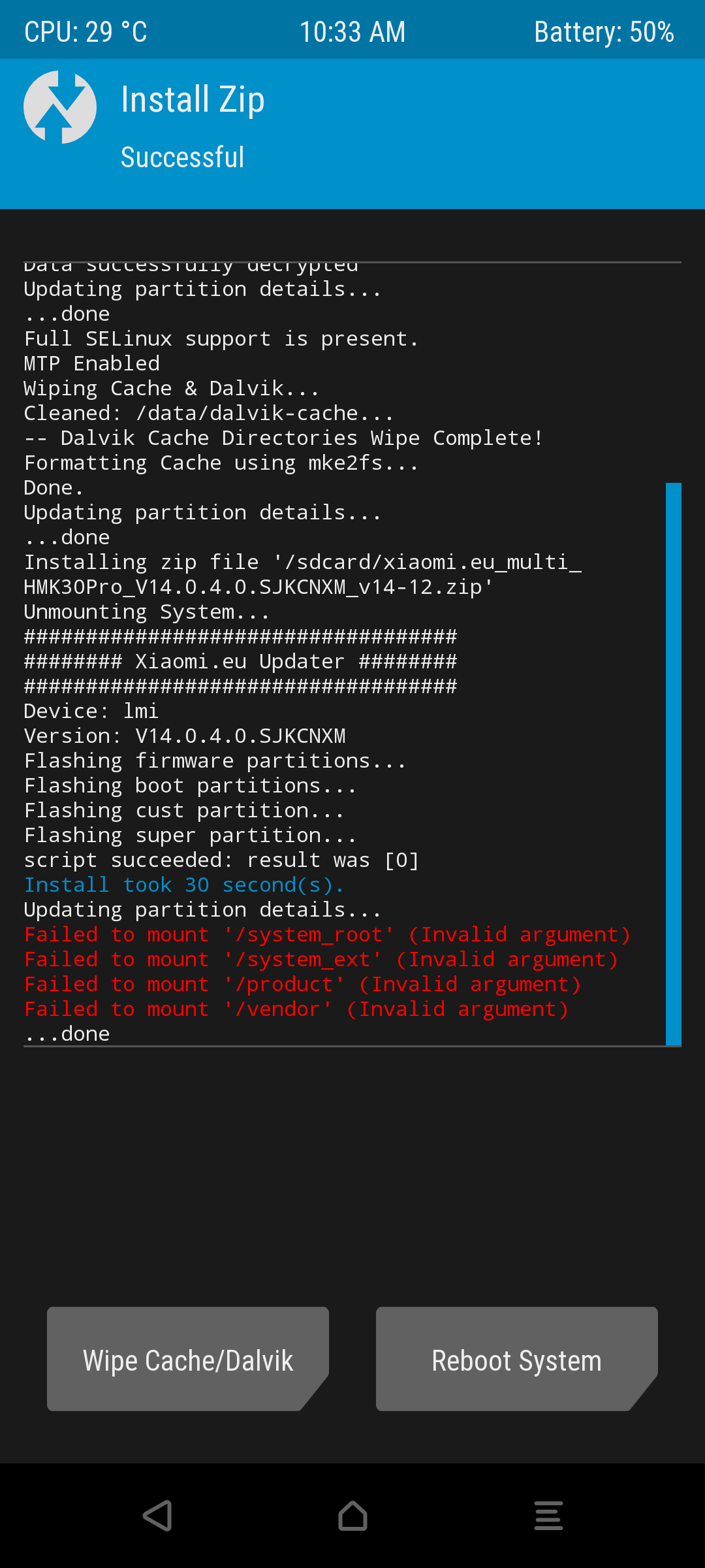

Μέχρι να έχουμε νεώτερα για τις Ελληνικές XTRV ROMs, μπορείτε να βάλετε τις ROM από το Xiaomi.eu που έχουμε και εμείς ως Source.Ο/H ippotis έγραψε:
Την ίδια έκδοση Xiaomi eu τη περνάς από πάνω
Και μετά κάνεις αναβάθμιση αν χρειάζεται... -
Αγνόησέ το.Ο/H kostakislarisa έγραψε:
Να ανησυχώ για κάτι ή είναι φυσιολογικό;
Είναι Super.img και δεν χρειάζεται να γίνει κανένα ξεχωριστό mount στα λάθη που βλέπεις.
