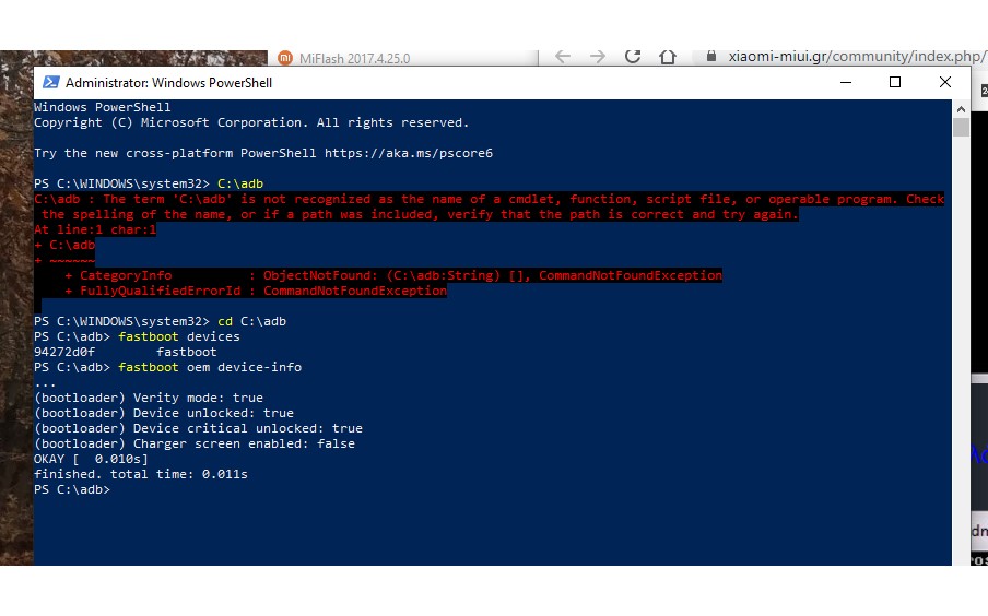

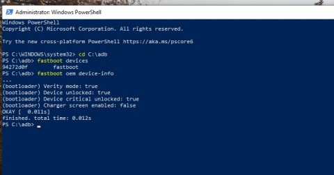

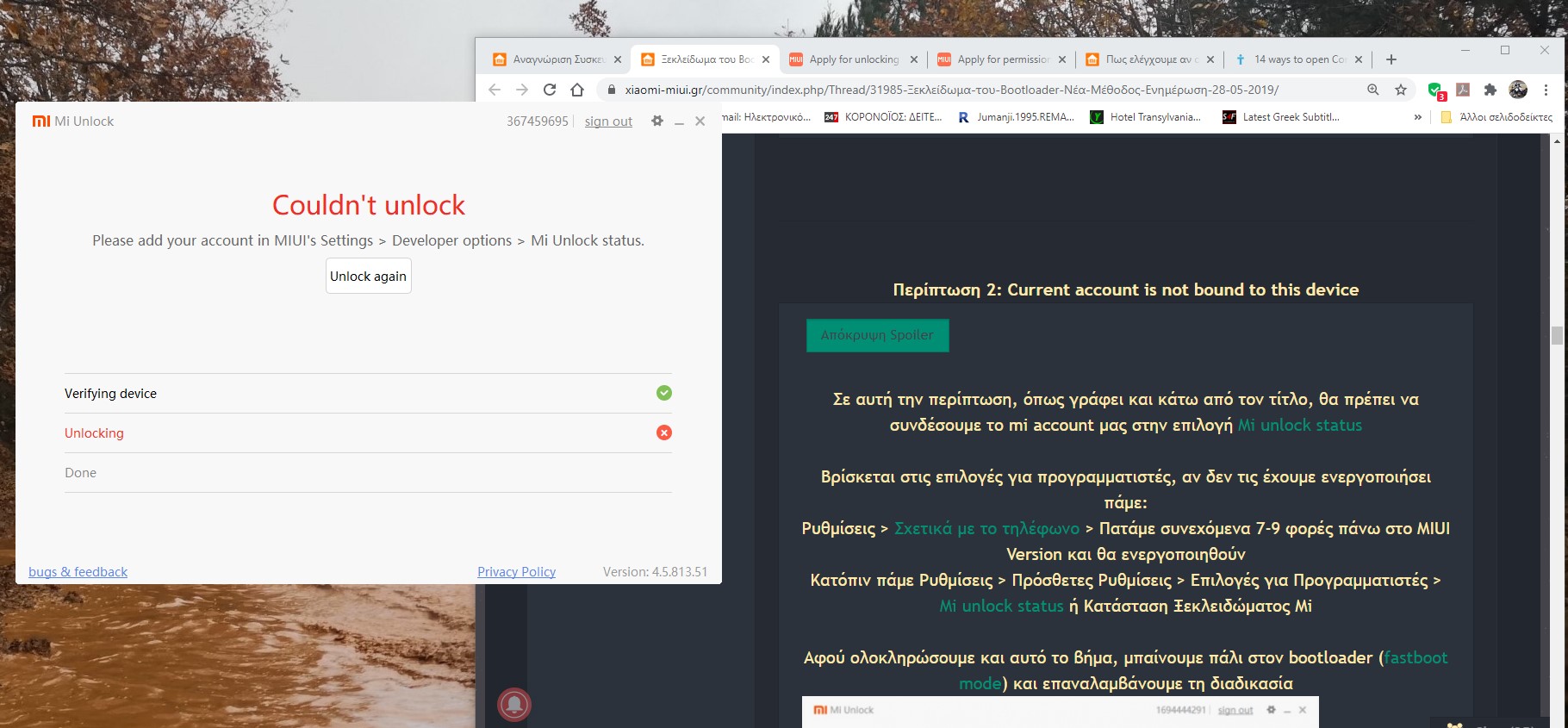

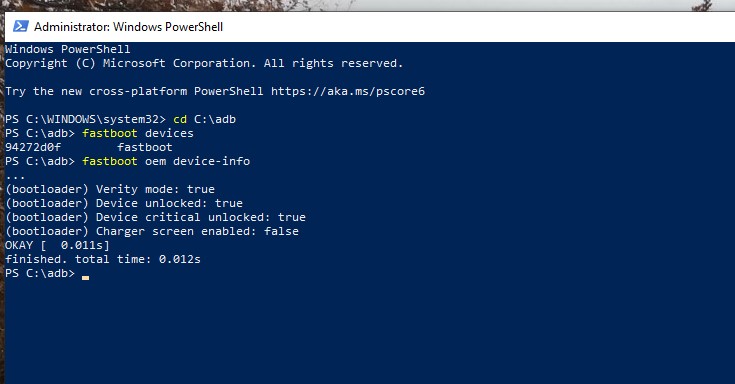

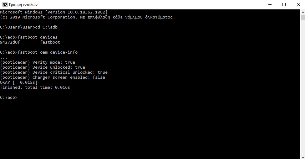

Ok οπότε κάνω τα βήματα 1 ως 3που γράφεις πιο πάνω
Κώστας
Δημιουργία νέου λογαριασμούKατεβασα την China stable(βημα1) .Θα την περασω με miflash tool με τη γνωστη διαδικασια με clean al(βημα 2)...Ο/H amavroudis έγραψε:
1)Κατεβασε τη china stable fastboot για το mi9 από εδω
cepheus_images_V12.0.3.0.QFACNXM_20200710.0000.00_10.0_cn_7cfc7e2777.tgz
2)Και πέρασε τη με το miflash χωρίς αρχικά να κλειδωσεις το bootloader.
Είναι η ρύθμιση κάτω δεξιά στο miflash, διάλεξε μόνο clean all χωρίς το and lock...
3)Μετά θα κλειδωσεις το bootloader, αν όλα πάνε καλά πριν...
4)Και μετά θα ξεκλειδώσεις με το δικό σου λογαριασμό
Ξεκλείδωμα του Bootloader - Νέα Μέθοδος (Ενημέρωση 28.05.2019)
fastboot oem lock

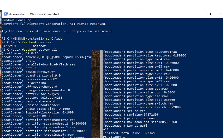

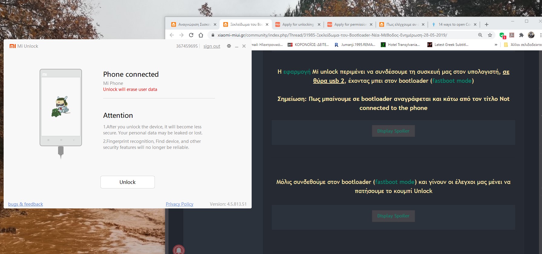

Εχεις κρατήσει screenshot από το κλείδωμα; Που το κλειδώνεις και που το βρίσκεις κλειδωμένο οννοω.
Κανονικά το ξεκλείδωμα παίρνει κάνα δυο βδομάδες, δε γίνεται άμεσα. Για αυτό αμφιβάλλω το ότι κλειδωσες...
