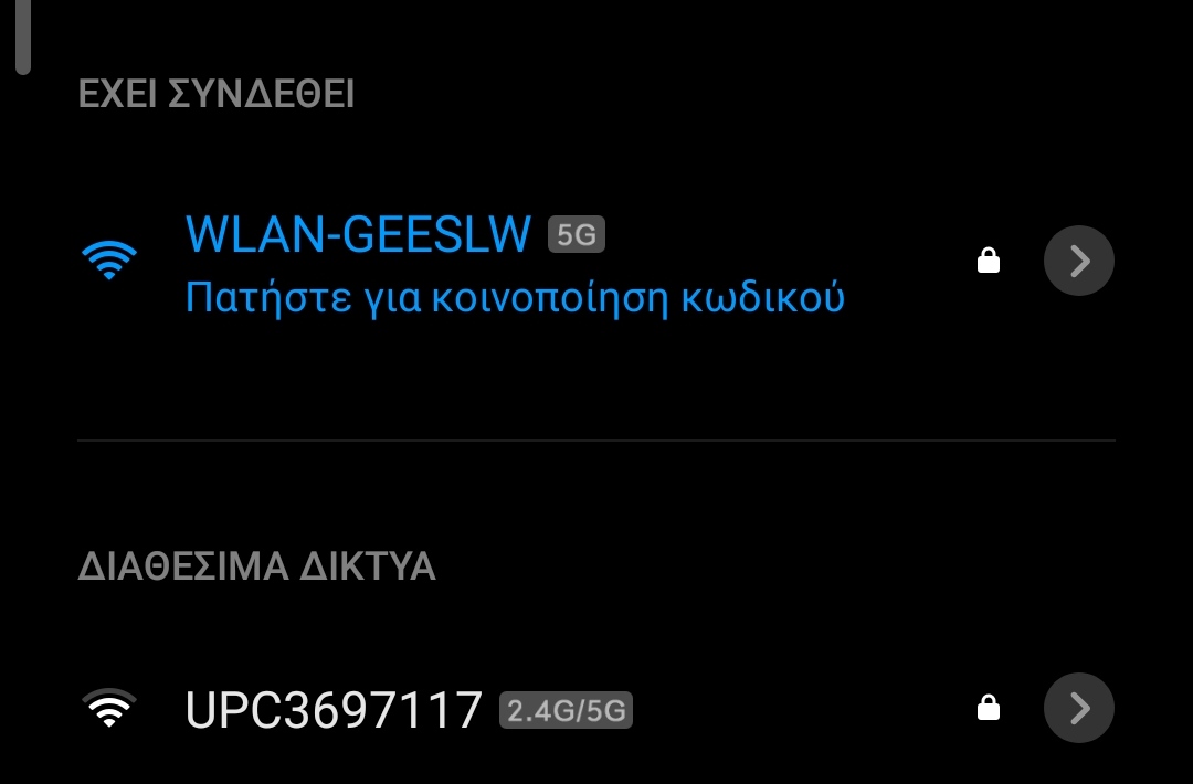

    • Έχω αγορασμένο ρούτερ από την γερμανική Telekom. Δεν βρίσκομαι Ελλαδα. Το πρόβλημα δεν είναι ποιο ρούτερ αλλά το 5G. Στα 2.4 δεν έχω κανένα απολύτως πρόβλημα. Έχω πάρει την ίδια συσκευή στην γυναίκα μου και έχει κι αυτή το ίδιο πρόβλημα. Τα δύο κοντινά σου άτομα σε ποια Band είναι συνδεδεμένα σε WiFi για πρόσβαση σε ιντερνετ; Μπορείς να το μάθεις; Εδώ πρόσεξε..
      Το ρούτερ μπορεί να προσφέρει και τις 2 Bands. Αν όμως λαμβάνεις την εκάστοτε στιγμή σε 5G τότε θα δείχνει μόνο 5G και όχι 2.4G/5G.
      Δες την εικόνα με 2 διαφορετικά δίκτυα που σου ανέβασα. Δες των κοντινών σου που είναι συνδεδεμένοι ώστε να βγάλουμε τα συμπεράσματα. Επίσης σε ψηφοφορία που πραγματοποιήθηκε στο miui Forum με ερώτηση αν έχουν προβλήματα σε WiFi, το 70% των κατόχων 8/8Τ απάντησαν ναι. Πολλά περιστατικα παύουν να είναι συμπτώσεις.

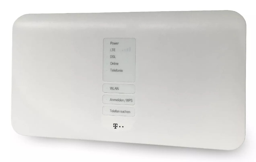

    • @pechr κι εγώ Γερμανία είμαι αλλά τα Speedport της Telekom να μου λείπουν, καλύτερα Fritz. Το Fritzbοχ 7530 του κολλητού μου είναι φυσικά dual band και συνήθως συνδέεται στα 5GHz. Αυτό που δείχνει η εικόνα σου το κάνει και το M9T Pro μου αλλά δείχνει τη σωστή ένδειξη αν πατήσω refresh κάτω κάτω (έχω τις συσκευές μου στα αγγλικά) χωρίς όμως να μου δημιουργεί κάποιο πρόβλημα. Όταν ξαναβρεθώ με τον φίλο μου θα το κοιτάξω, μάλλον την άλλη βδομάδα τώρα.
      Βασική συσκευή: Xiaomi Mi 9T Pro (Raphael) - ROM: EEA Stable ROM
      Εφεδρική συσκευή: Xiaomi Redmi Note 5 Global (Whyred) -- ROM: Global Stable
      Παροχέας κινητής: Deutsche Telekom / Wind
    • Θα αναμένω νεότερες πληοφορίες όταν θα επικοινωνήσεις με τον φίλο σου. Ευχαριστώ για την πρόθεση σου να ασχοληθείς.
      Το συγκεκριμένο Router της Telekom έχω. Αλλά πρόσεξε. Με το redmi Note 2 και το redmi 3, Lenovo S820, ZTE Skate όπως επίσης με το τάμπλετ και το Android TV Box δεν έχω κανένα πρόβλημα. Φυσικά όλες οι υπόλοιπες συσκευές κάνουν χρήση μόνο 2.4G WiFi. Επιπρόσθετα μπορώ να πω ότι επισκεπτες φίλοι με καινουργια κινητά που υποστηρίζουν 5G δεν έχουν κι αυτοί τα προβλήματα που προανέφερα όταν συνδέονται στο δίκτυο μου. Το έχω ελέγξει ήδη με άλλα 5 επώνυμα κινητά (Samsung, Apple, Huawei) που υποστηρίζουν 5G. Αυτός με οδηγεί στο συμπέρασμα ότι δεν είναι θέμα Router αλλά της συγκεκριμένης συσκευής, δλδ RN8T ξεκάθαρα.
