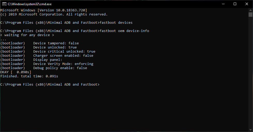

Παιδια καλησπερα, πρωτο μου θεμα εδω στο φορουμ αλλα δε μπορω αλλο εχω κανει τα παντα.
Λοιπον το προβλημα μου εχει ως εξης εχω κανει flash στο κινητο μπολικα rom και gsi, τελευταιο εκανα flash ενα backup του MIUI 12 και το δουλεψα για λιγο καιρο, υστερα αποφασισα μια μερα να κανω flash το stock miui 11 με το MiFlash συνηθως επιλεγω clean all and lock, επελεξα λοιπον αυτην την επιλογη και αφου τελειωσε μου βγαζει ενα μηνυμα πριν καν bootαρει "Your system is destroyed" εχω κανει flash vbmeta, persist, dbto και οτι αλλο εχει αλλα κια παλι τιποτα.
Τωρα θα μου πειτε και εσεις, και τι το θες το lock ρε αφου ετσι και αλλιως flashαρεις rom με το κιλο. Δε το θελω, δε το χρειαζομαι απλα θελω να εχω την σιγουρια οτι μπορω να το κανω και να το επαναφερω ετσι οπως ηταν οταν το αγορασα, μπορει στο μελλον να το πουλησω η να χρειαστει να το παω για service.
Υ.Γ
Για να κανω bypass αυτο το μηνυμα πρεπει να ανοιξω το miunlock να κανω unlock το bootloader μετα απο αυτο bootαρει κανονικα. Εχω κανει και flash σε EDL mode αλλα και παλι τιποτα.
Τι αλλο να κανω βρε παιδια;
