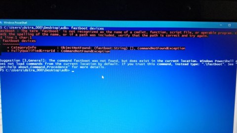

ΤΟ Προβλημα συνεχιζετε μπηκα σε fastboot mod αλλα δεν εγινε τιποτα!
Αυτο που παρατηρησα ειναι οτι δεν μου αναγνωριζει την συσκευη στο παράθυρο εντολών cmd.
Δεν μπορω να καταλαβω τι εγινε!
Mπορει να μου στειλει καποιος ενα οδηγο για να τι κανω λαθος! -

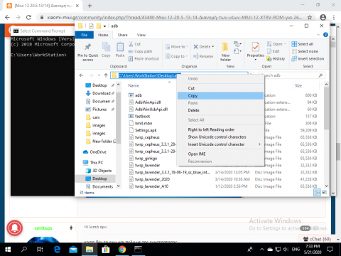

@smitsos
Που έχεις το φάκελο adb ??
Είσαι σίγουρος ότι έχεις δώσει το σωστό path στο cmd ???
Πρώτα δίνεις τo path του φακέλου που έχεις το adb ( όταν ανοίξεις το φάκελο , πάνω πάνω στο παράθυρο αν πατήσεις στο path θα γίνει μπλε , κάντο αντιγραφή και μετά επικόλληση στο cmd )..
Ξεκινάς με εντολή λοιπόν ..
cd C:/......εδώ θα μπει το path ( μετά το cd αφήνεις κενό και επικόλληση το path του adb φακέλου )
Μετά προχωράς σε ..
fastboot devices ( θα πρέπει να αναγνωρίσει τη συσκευή )
fastboot flash recovery ( το όνομα του twrp.img που θα βάλεις )
fastboot reboot ( και κρατάς το πλήκτρο vol+ )
Άλλαξε και θύρα αν είσαι με λάπτοπ , μήπως δεν είναι σε σωστή θύρα το usb..
Edit

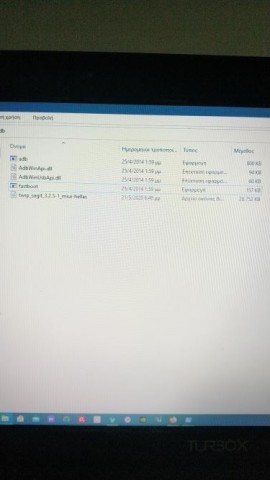

Βάλε σε παρακαλώ κι ένα screenshot από το cmd και το φάκελο που έχεις το adb .. -

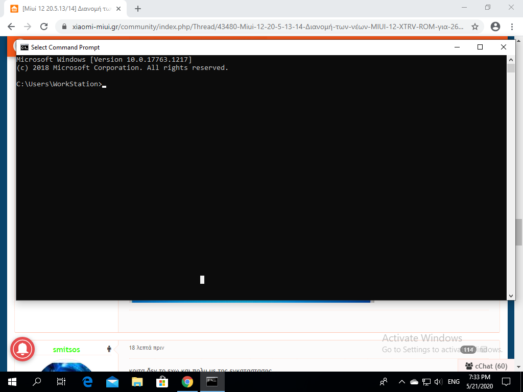

κοιτα δεν το εχω και πολυ με της εγκαταστασης....
τι εννοεις με το σωστο path στο cmd ? -
Δούλεψε καλλίτερα κατευθείαν στο c:
Μη πας σε.επιφανειες εργασίας, τα αρχεία του Κώστα, κτλ... -
Τωρα καταλαβαίνεις ??????
Ανοιξε ένα cmd , κάτω αριστερά στην αναζήτηση των windows γραψε cmd και θα εμφανιστεί ..
Μετα κάνε copy το path του adb αφου πρώτα γράψεις .. cd και αφήσεις κενό , όπως το βλέπεις στο screenshot..
Πατας enter μετα .. και μετά το enter στην από κάτω γραμμή γράφεις ..
fastboot devices και πατάς enter
Θα αναγνωρίσει τη συσκευή .. Μετά ..
fastboot flash recovery twrp_cepheus.img και πατάς enter.
Μικρυνε λίγο το όνομα του twrp ..
Μετα ..
fastboot reboot και κρατάς το πλήκτρο vol+ οταν πατήσεις enter , μέχρι να μπει σε twrp κρατας ..
Βρες το img για μι6 απο TWRP official .Πιθανον κατι να εγινε .Δοκιμασε το.
