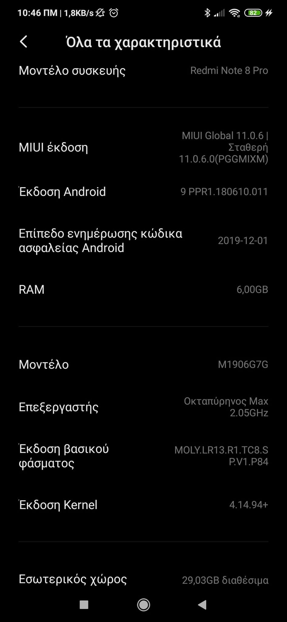

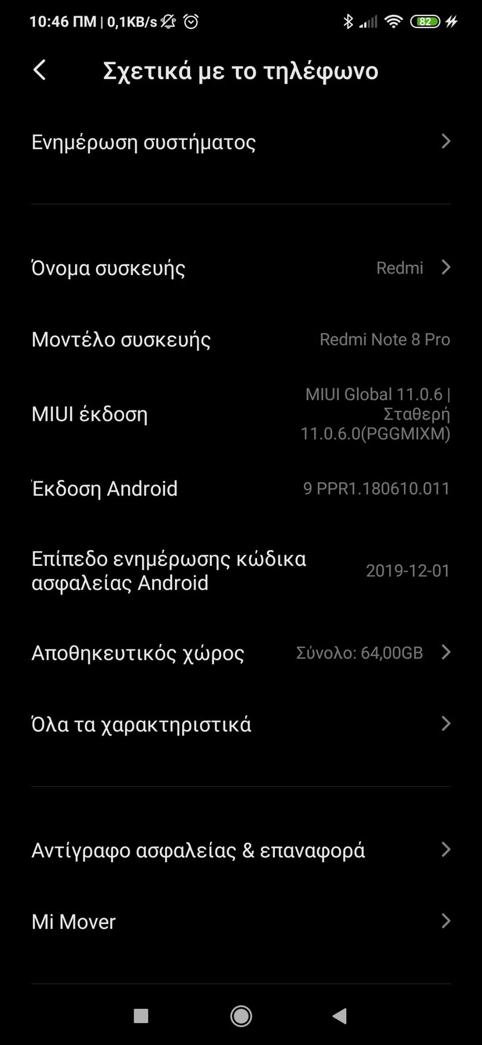

    • Το είδα στο gsmArena. Εχω καιρο να ασχοληθώ η αλήθεια είναι γιατι το χρησιμοποιώ μονο για βασικές δουλείες.
      Επισυνάπτω screenshot, ίσως έχω κάνει και Λάθος , οπότε να ειστε επιεικής μαζί μου.

    • Όλα καλά φαίνονται και έχεις και τη Β20.

      Συσκευή M1906G7G άρα έχεις σίγουρα Β20.

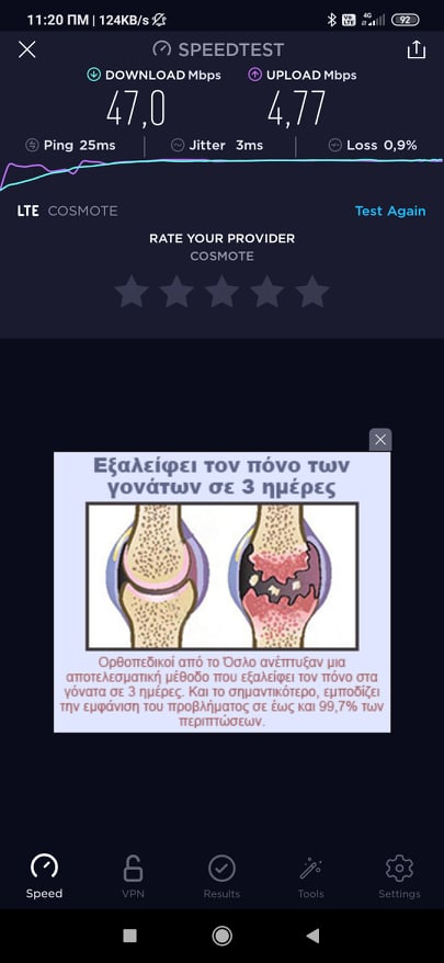

      Έκανα ξανα επαναφορά των δικτύων (αυτη την φορα και το bt, τις αλλες δεν το έκανα) και σίγουρα θέλω λίγο χρονο γιαν αδω τα αποτελέσματα. Μεχρι στιγμής μεσα σε 10 λεπτά πήρα αυτα τα δυο διαφορετικά αποτελεσματα στο ίδιο ακριβώς σημειό.

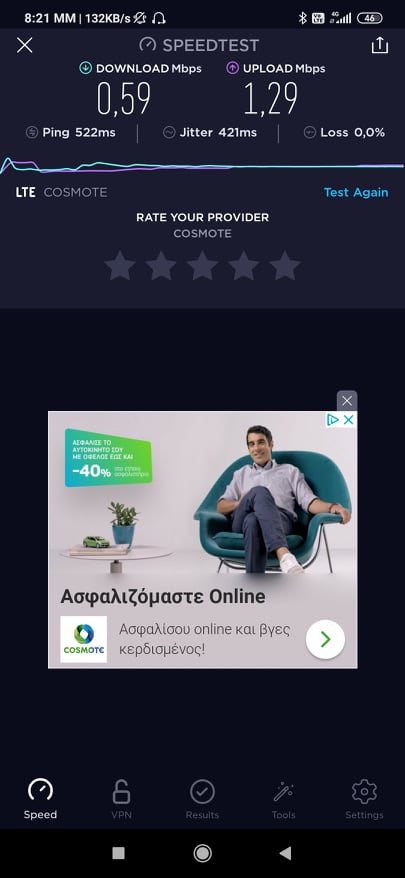

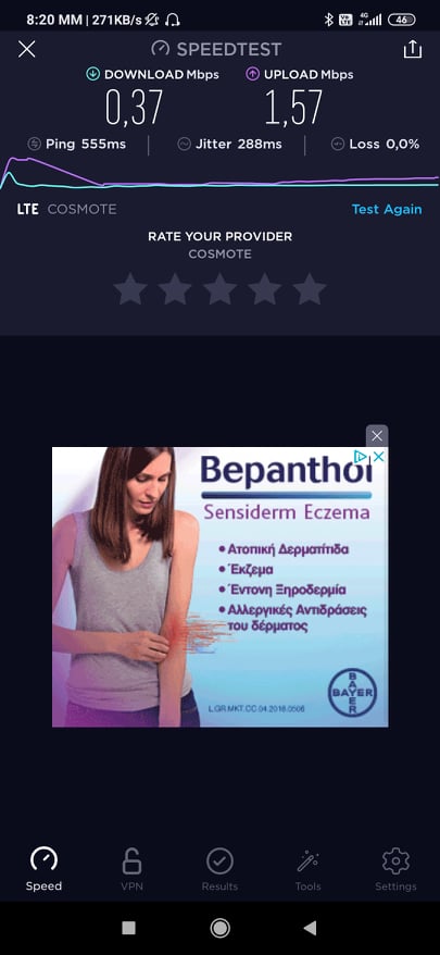

      Καλημέρα , μετα απο την επαναφορά του δικτύου είδα ξανά το ίδιο θέμα. Παραθέτω screenshot.
