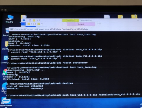

      Συνδέουμε τη συσκευή σε fastboot και γράφουμε στο cmd ...
      fastboot boot twrp_toco.img ( περιμένουμε μέχρι να μπει η συσκευή στο αρχικό μενού του twrp )
      adb devices ( πρεπει να αναγνωρίσει τη συσκευή το twrp )
      adb push toco_V11.0.5.0.zip /sideload/toco_V11.0.5.0.zip ( μετονομασα τη Ρομ σε toco_V11.0.5.0.zip )
      Περιμενουμε να γίνει η αντίγραφη της Ρομ στο φάκελο περίπου 9 λεπτά έκανε το δικό μου ( 514.824 δλπ όπως θα δείτε στο screenshot παρακάτω ) , ανάλογα το PC μπορει να γίνει γρηγορότερα η αντιγραφή ή σε περισσότερο χρόνο , σε καμμία περίπτωση όμως δεν το σταματάμε αν δεν τελειώσει , αλλιώς απλώς δεν θα γίνει η αντιγραφή της Ρομ στο φάκελο του twrp ..
      Αφου ολοκληρωθεί η αντιγραφή , θ'αποσυνδέσουμε τη συσκευή και θα πατήσουμε INSTALL στο twrp ..
      Θα δουμε φακέλους με αριθμογραμματα για ονομασίες , θα πατήσουμε πανω-πανω που λέει "UP a level" και θα δούμε άλλους φακέλους με κανονικές ονομασιες ..
      Θα πάμε στο φάκελο sideload που αντιγράψαμε το ζιπ της Ρομ , θα βρούμε μέσα το ζιπ και θα το επιλέξουμε για να ξεκινήσουμε την εγκατάσταση ..
      Αφου τελειωσει η εγκατάσταση πατάμε Reboot System ..
      Αυτο ήταν , σε λίγο θ'ανοίξει η συσκευή στην XTRV 11.0.5.0 για το TOCO ..
