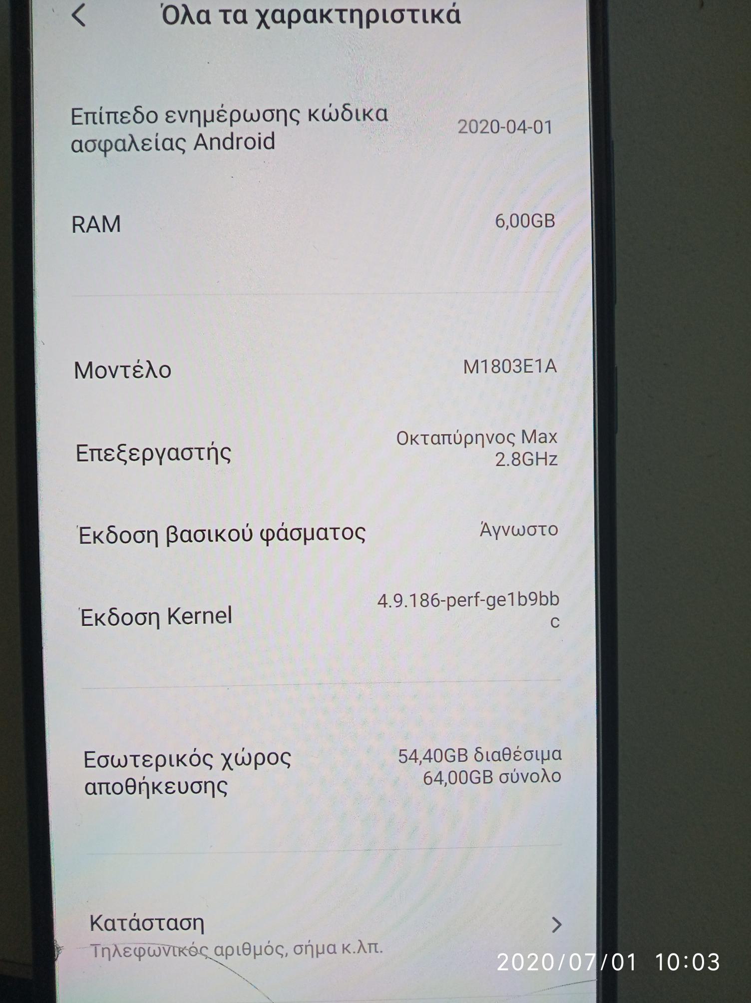

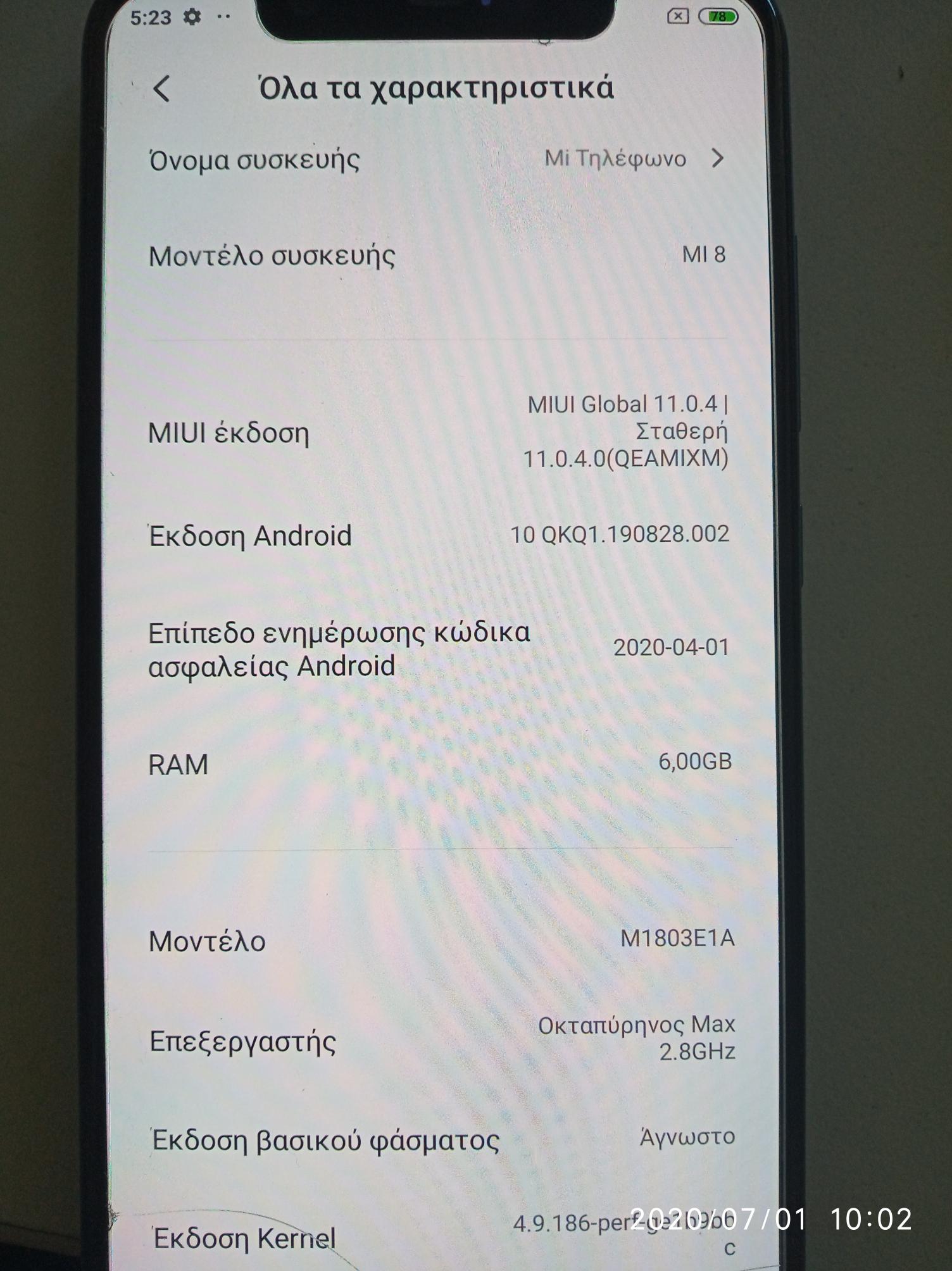

Θα πας εδώ να δούμε ποια version είναι
mi.com/global/shield/?fbclid=I…Djvz7ZSJO4NS8vlyY#imei_en
Να δούμε σε τι κατάσταση είναι ο bootloader
xiaomi-miui.gr/community/index…%CF%89%CF%84%CE%BF%CF%82/
Για τα δύο παραπάνω δώσε αποτέλεσμα με φωτογραφία.

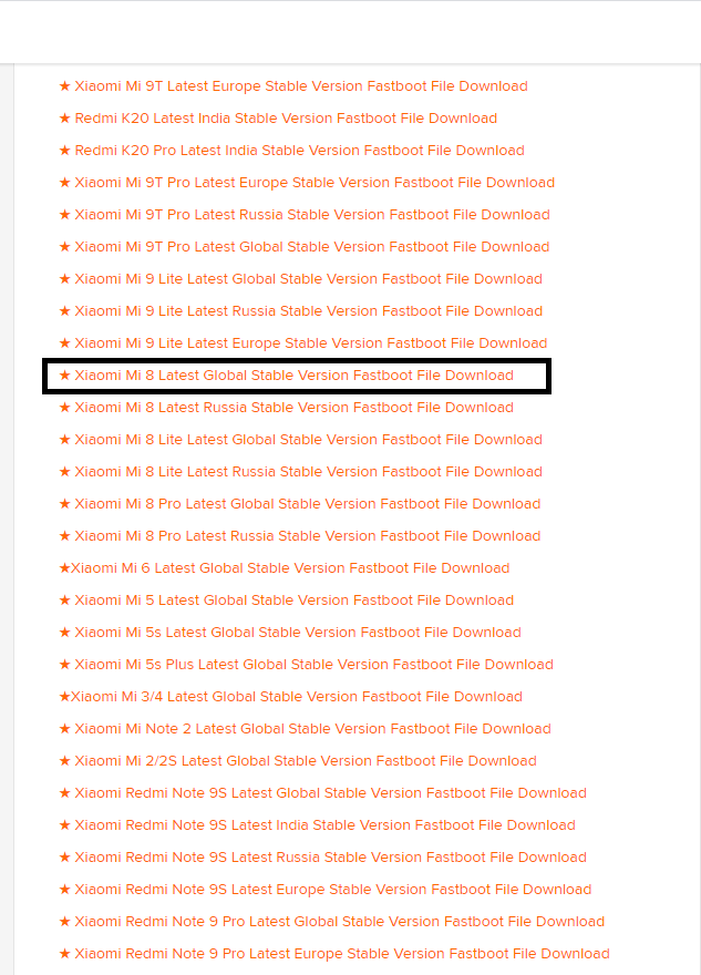

Αν είναι global κατέβασε από εδώ
c.mi.com/oc/miuidownload/detail?guide=2
Αν είναι china version από εδώ
mifirm.net/model/dipper.ttt

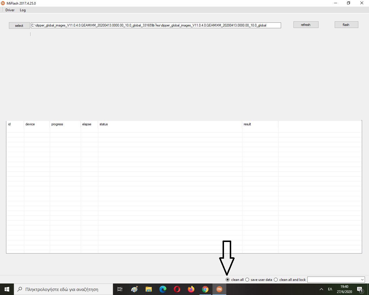

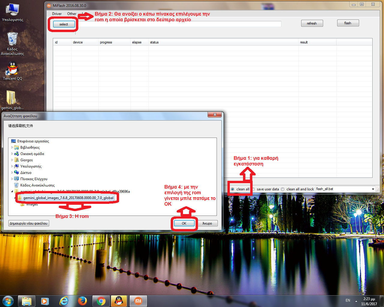

Τρέχεις το Mi flash tools και επιλογή clean all
μετά πας εκεί που λέει Select και θα πας στο τοπικό σκληρό δίσκο C και θα τικάρεις την rom

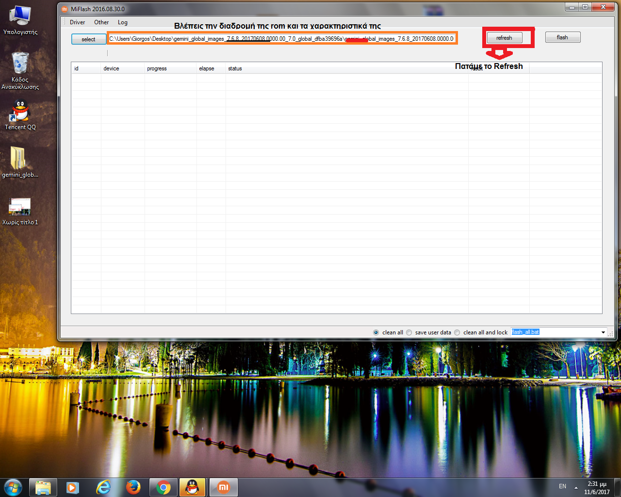

το επόμενο είναι πατάμε Refresh

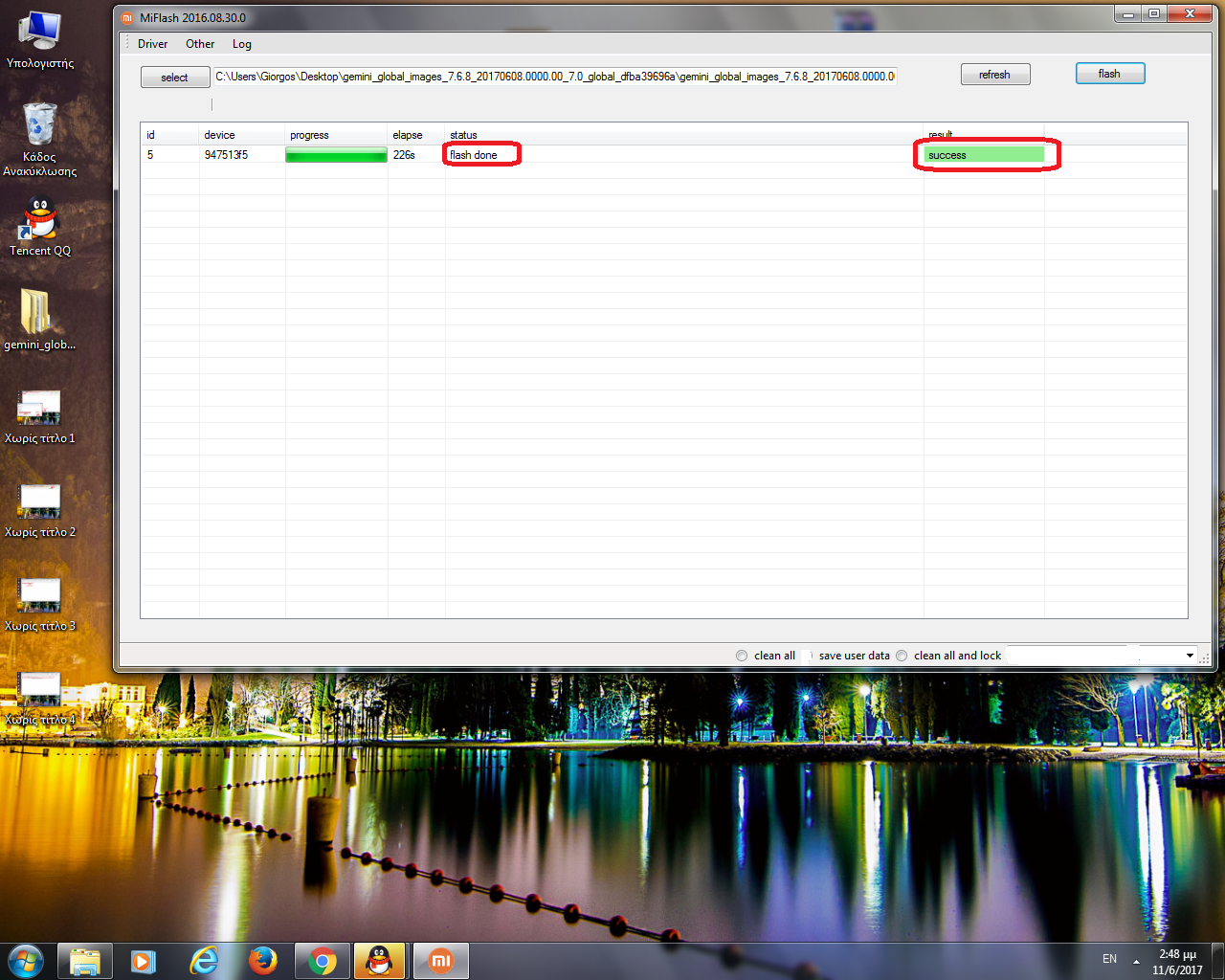

και μετά flash θα ξεκινήσει η εγκατάσταση θα πάρει ώρα για κανένα λόγο δεν θα την διακόψεις

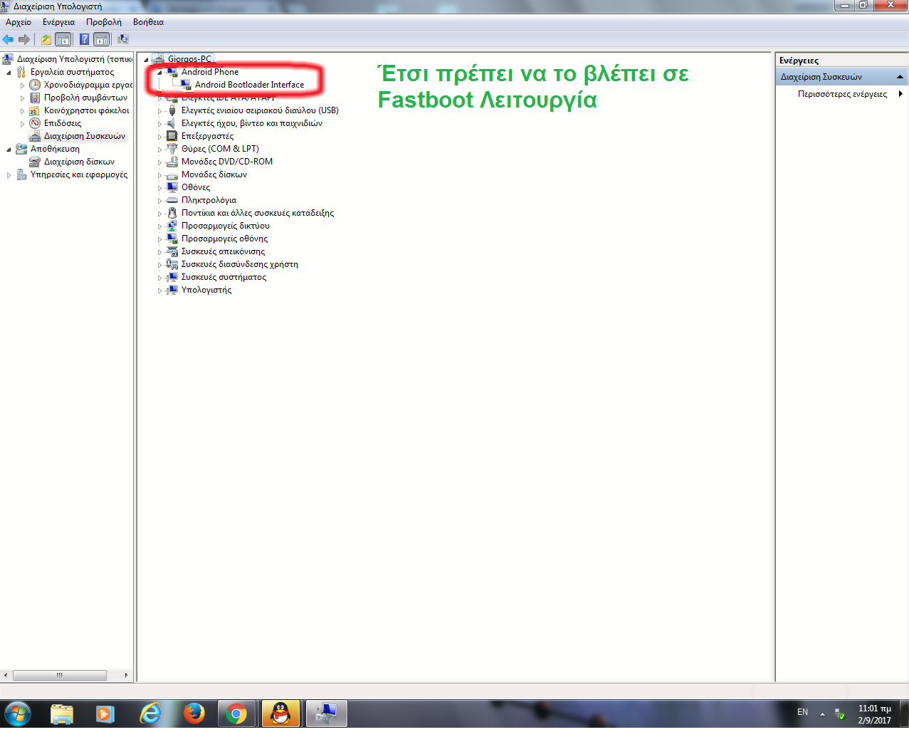

αυτό το μήνυμα θα λάβεις στο τέλος
