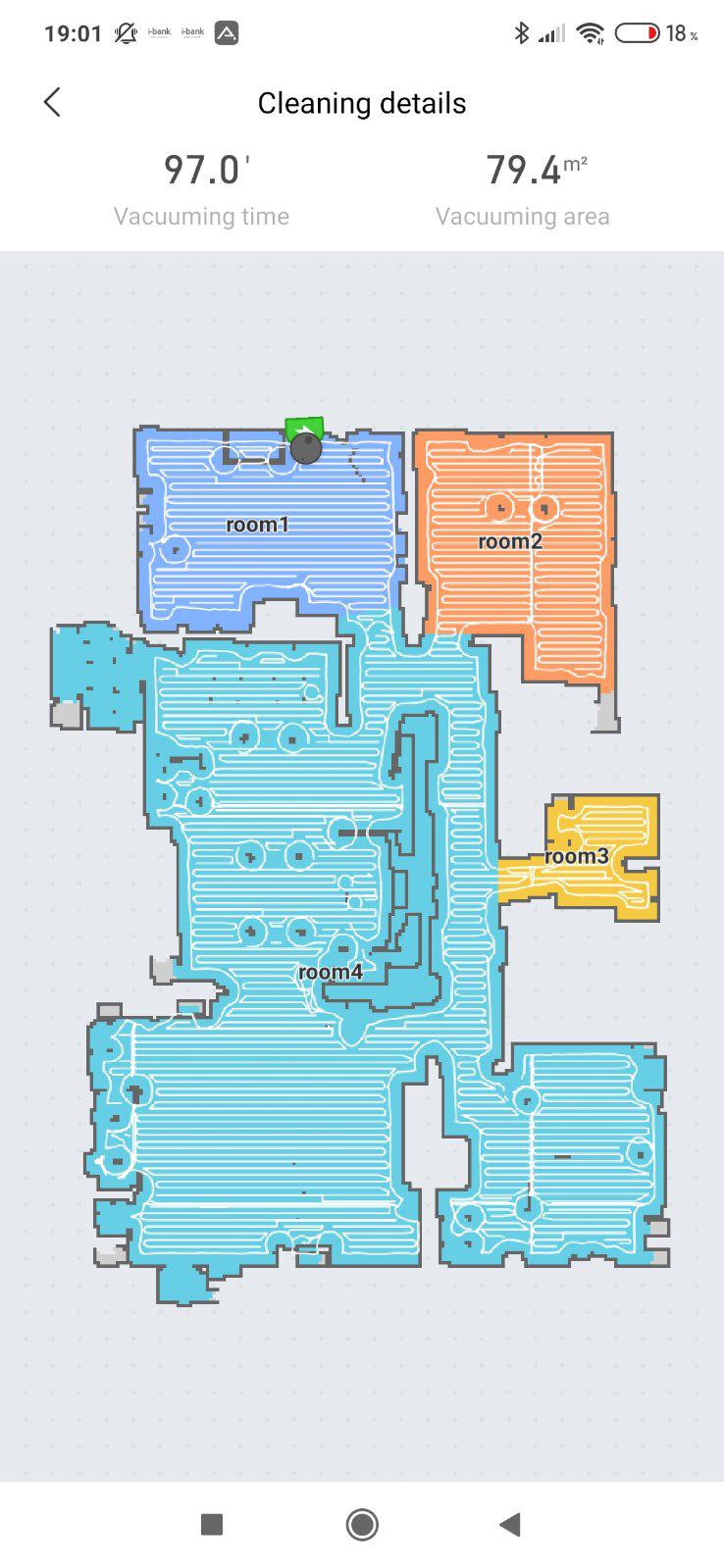

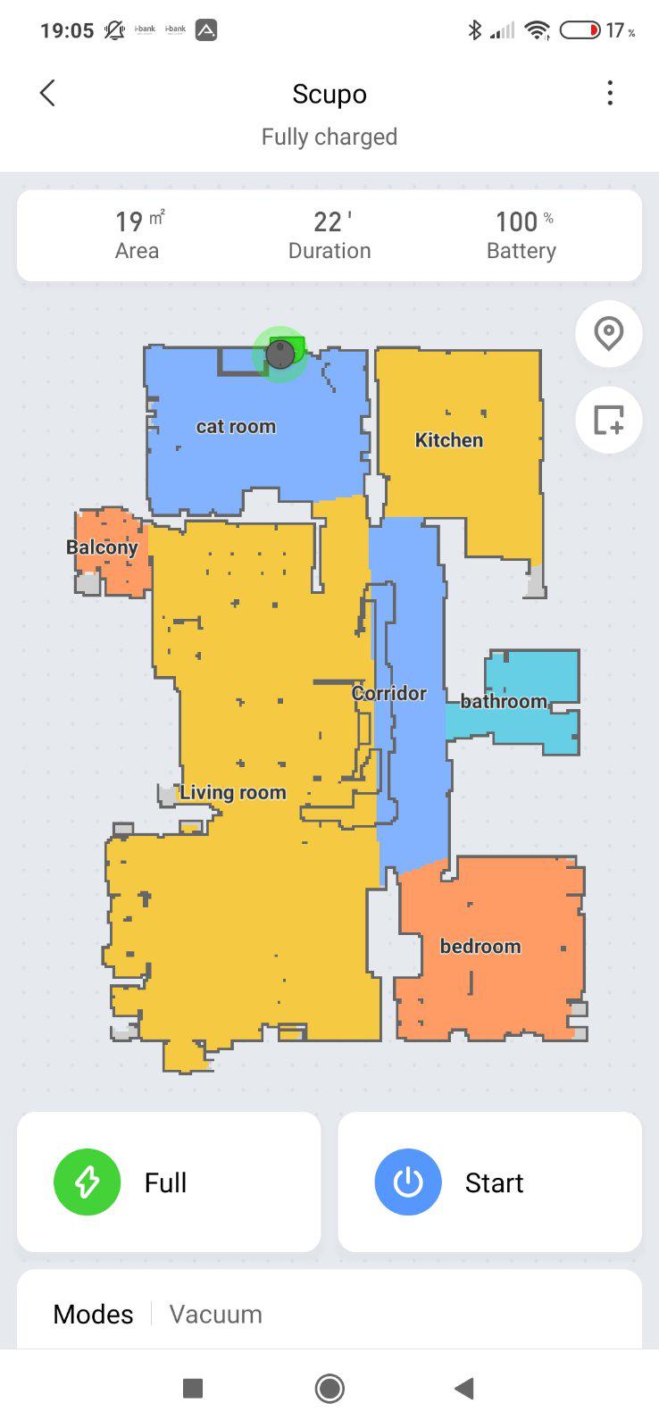

      Παραθέτω τον χάρτη όπως τον εφτιαξε στο αρχικο καθαρισμα και οπως τον εκανα μετα με edit
    • Μήπως στα δωμάτια που δεν πάει είναι αυτά με το τις δύο λέξεις στο όνομα ?
    • Όχι επειδή ούτε όταν ορίζω pin για τοπικο καθαρισμα ή σχεδιάζω ζώνη κάνει σαν χαμένη.
      Θα κάνω σήμερα άλλο ένα φουλ καθαρισμα ολου του σπιτιου, αν δεν στρώσει θα δοκιμάσω αλλαγη'θέσης της βάσης και διαγραφή χάρτη.

    • Update μετά από άλλο ένα run σε όλο το σπίτι και αντικατάσταση του αρχικού χάρτη που είχε φτιάξει με τον νέο, όλα λειτουργούν όπως πρέπει
