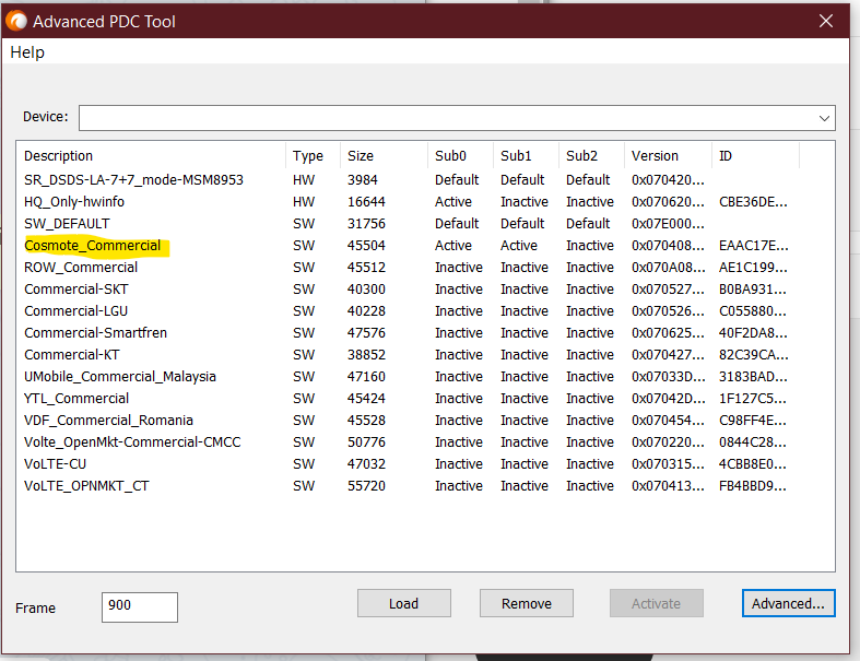

[ΟΔΗΓΟΣ] Ενεργοποίηση Cosmote WiFi Calling στο Mi A1
    • Ο/H zurabi_97 έγραψε:
      Λοιπόν, το VoLTE και το WiFi Calling πάνε πακέτο.
      Για το ότι παίζει και χωρίς λειτουργία πτήσης, στις ρυθμίσεις (εάν είσαι στο LineageOS) εκεί στις ρυθμίσεις (όπου ενεργοποιείς το WiFi Calling) έχει μια ρύθμιση με 2 επιλογές, χρήση κινητής τηλεφωνίας, δηλαδή το LTE εαν το σήμα είναι καλό, και τη χρήση WiFi για να παίζει είτε με σήμα ανύπαρκτο ή και καλό (βέβαια με το αν κλείσεις το WiFi, θα παίζει το VoLTE).
      Στο stock rom, θέλει root και ένα module όπου παραθέτω στον οδηγό.
      Και βέβαια, πρέπει να είναι ΉΔΗ ενεργή η υπηρεσία στη γραμμή για να παίξει. Έαν αποτυγχάνει να ενεργοποιηθεί σε ήδη υποστιρηζόμενη συσκευή, μίλα με την εξυπηρέτηση και πες τους ότι έχεις μια σύμβατη συσκευή.
      Και βέβαια, πρέπει να γίνουν οι εγγραφές στο pdc ώστε να αποθηκευτεί οριστικά μέσα, δηλαδή να κάνεις το mbn activate στα sub0 και sub1 ώστε να ενεργοποιηθεί.

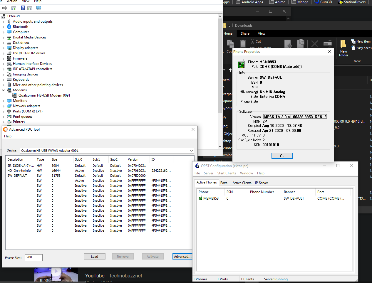

      Καλησπέρα και ευχαριστώ που πήρες το χρόνο να φτιάξεις αυτο το guide.
      Εχω τη stock rom android 9 με τελευταιο twrp και magisk.

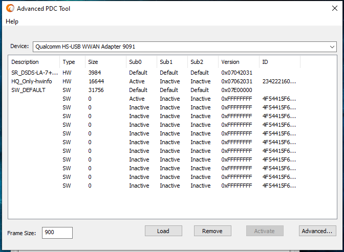

      Οταν ανοιγω το PDC tool δεν τα εχει ολα αυτα που εχει σε εσενα στη φωτογραφια και οταν κανω load το .mbn της cosmote δεν μου βάζει τιποτα..?
      Σου εκανα επισύναψη τη φωτογραφία.Έχεις καμια ιδέα τι κάνω λάθος?

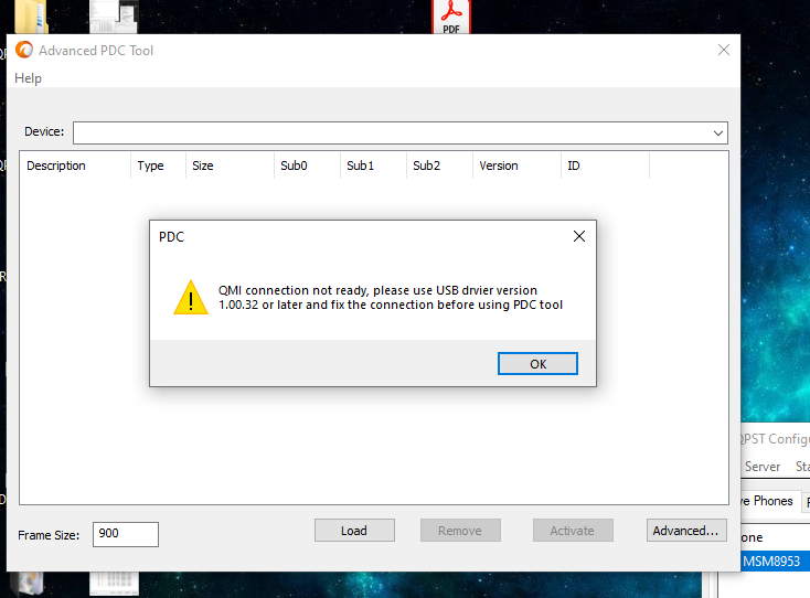

    • @zurabi_97 Εχω δοκιμάσει αρκετές φορές με άλλες εκδόσεις qpst και qualcom drivers. Απλως κανει hang το pdc για ενα δευτερόλεπτο και τελικά δε περνάει τιποτα και παραμένει με αυτα τα 14 entries που εχει η φώτο. Να flasharw αλλη stock rom?
      Ευχαριστώ για την άμεση απάντηση.

      @Ektorasdj , ποια έκδοση QPST έχεις; Επίσης, δοκίμασε άλλη θύρα.

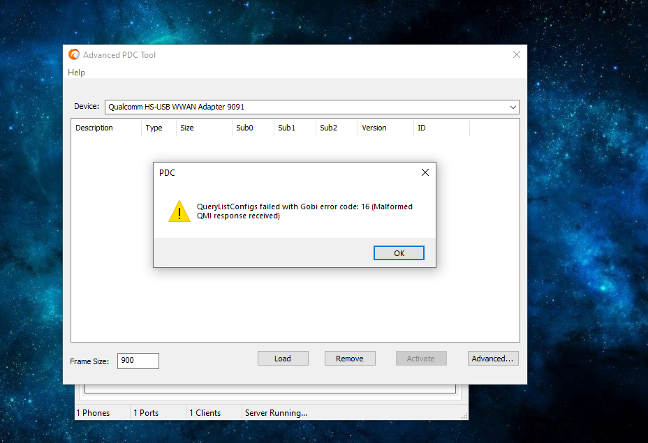

    • @zurabi_97
      Εχω δοκιμάσει την .480 που εχεις ανεβάσει και την τελευταια .496. Δοκίμασα αλλη θύρα usb2.0-usb3.0 με η χωρίς hub (*δοκίμασα και αλλο καλώδιο)και το εγκατέστησα και στο λάπτοπ μου και παλι κάνει ακριβώς το ίδιο.(hang για 1 δευτερολεπτο λες και παει κατι να περάσει και τελικα τιποτα.). Μονο μια φορά μεσα στις αλλαγές της θύρας πεταξε αυτα τα μηνύματα στη φωτο αλλα νομιζώ πως ετυχε απο τις πολλες γρηγορες αλλαγες.

      @Ektorasdj τι να σε πω, δεν έχω ιδέα τι ακριβώς σου συμβαίνει. Βάλε τα όπως ήταν σε προεπιλογή, περνά μετά τη fastboot ROM με το patch του Μαϊου, και ξανά προσπάθησε. Άμα εξακολουθεί να κάνει τα ίδια, τότε δεν έχω ιδέα. Σβήσε το QPST 2.7.496 και βάλε το 480 ξανά.
      Στάλθηκε από το Redmi Note 8T μου χρησιμοποιώντας Tapatalk

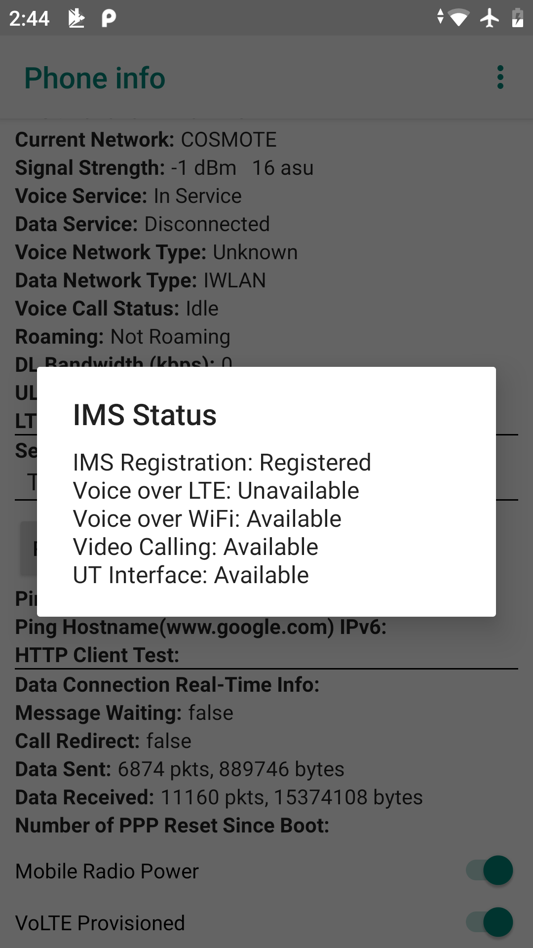

    • @zurabi_97 Ευχαριστώ πολυ για τη βοηθειά σου. Τελικά έβγαλα άκρη!! Εκανα πλήρες reflash + lock oem απο την αρχη με τη fastboot stock rom V10.0.10.0 και έπειτα απο την αρχή ολη η διαδικασία με την .496 εκδοση του qpst και τα qualcom drivers 1.00.57. Ολα βγήκαν οπως έπρεπε και οπως ακριβως τα έχεις στο guide. Εβαλα και επειτα την τελευταια lineage os 17.1(το 5ghz δίκτυο στο lineage os μου την τερματίζει τη 100 fiber στο mi a1) και συνέχισε να δουλεύει και εκει χωρις να κανει κατι εξτρα( απευθειας απο τις ρυθμισεις ενεργοποιηθηκε). Μπομπα το δοκίμασα και με airplane mode και δουλευει αψογα και το wifi call και το volte. Τέλος δουλέυουν και τα chat features μεσω wifi της cosmote.
      Ευχαριστώ για ολα και επιτέλους το κινητάκι μου εχει αυτο που του έλειπε.
