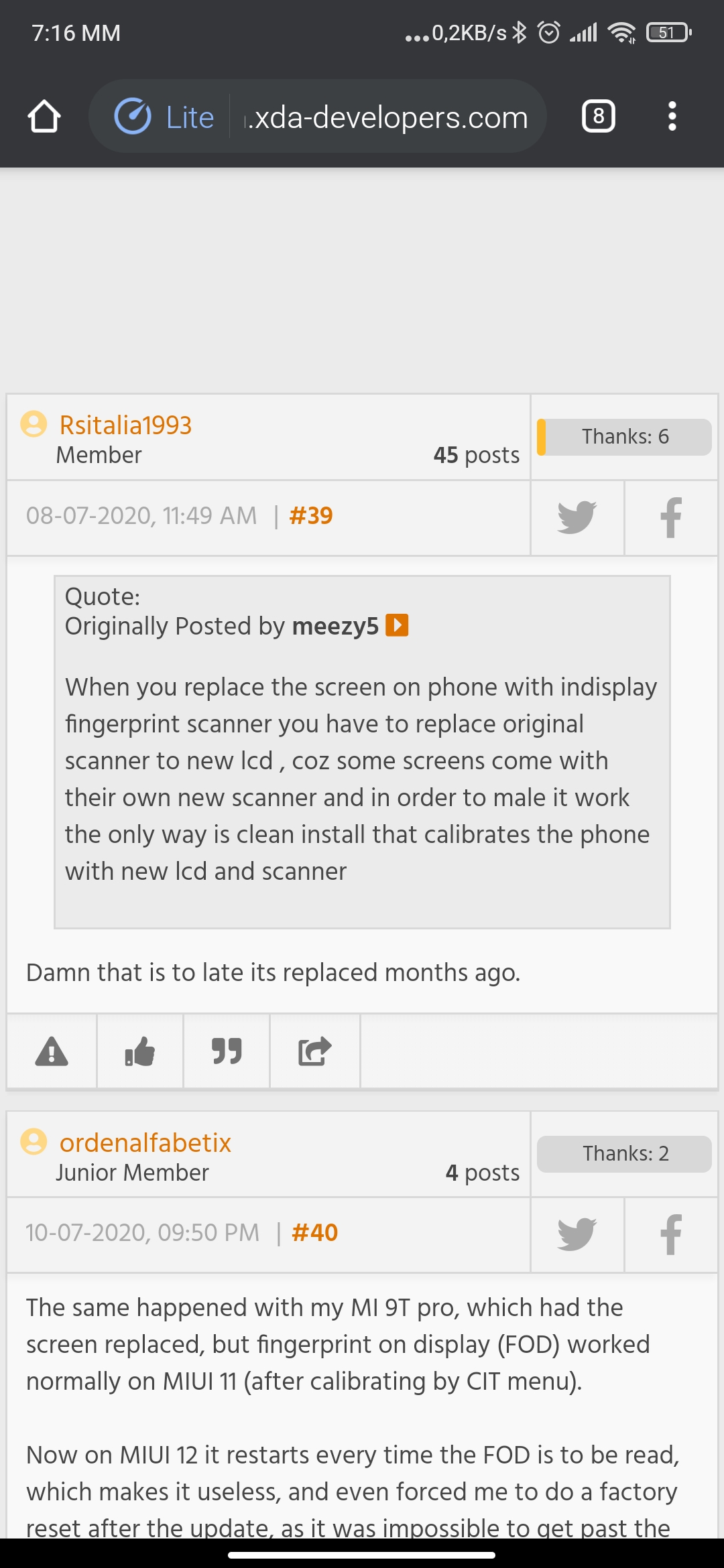

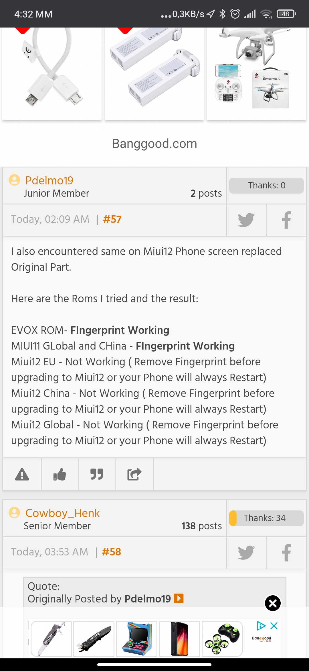

Εχω δοκιμάσει και χειροκίνητη εννοείτε. Το πιο βασικό μου πρόβλημα είναι τα δακτυλικά. Από την στιγμή που έκανα update σε miui 12 ξεκίνησε να κάνει επανεκκίνηση όταν φτάσαμε στην φάση της εκκίνησης που βάζω δακτυλικό. Έκανα factory reset κι όταν πήγα να ρυθμίσω δακτυλικό τα ίδια. Προχώρησα χωρίς ρύθμιση δακτυλικού και οκ.οταν πήγα να το φτιάξω από τις ρυθμίσεις τα ίδια. Έβαλα την costum ,της κοινότητας τα ίδια. Έψαξα και βρήκα σε forums ότι όσοι έχουν αλλάξει οθόνη (εμένα κάηκε πριν κλείσω μήνα αγοράς) δεν δουλεύει το fingerprint με aftermarket οθόνη. Ξέρω κουλό γιατί ο αισθητήρας είναι πίσω αλλά όχι κολλημένος στην οθόνη!! Ξέρουμε κάτι για αυτό? Μπορούμε να ρυθμίσουμε την costum ? Επίσης ψάχνω οθόνη γιατί μου έσπασε..καμία σχέση τα υλικά με την original. Ξέρουμε αν μπορώ να βρω οθόνη original?(νομίζω δεν υπάρχουν).

Βρηκα αυτό σε forum οπότε όντως υπάρχει θέμα..

Να πάρω και έναν αισθητήρα δακτυλικών?έξι ευρώ έχει.αν και νομίζω ότι είναι bug του miui.ακομη και με flash την επίσημη stable έχω το ίδιο θέμα με το αποτύπωμα.ευχαριστω για το site ελπίζω να το αξίζει το 30με 40% πάνω από το ali express!
