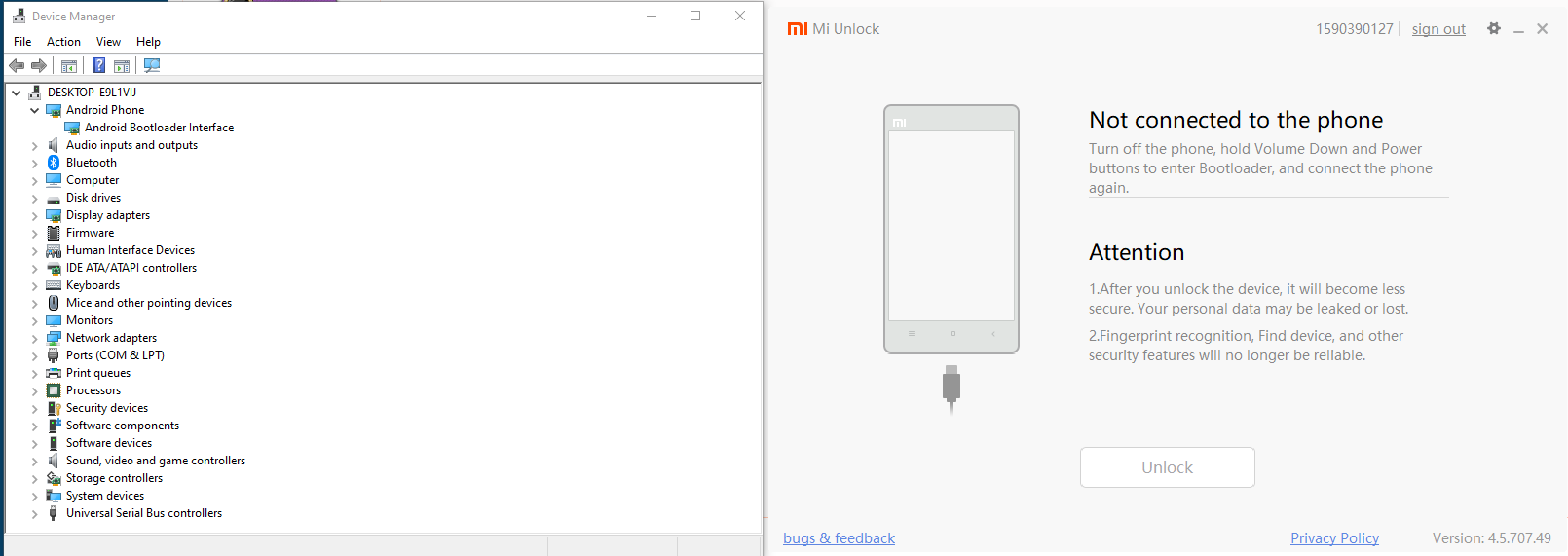

Δοκίμασα και με άλλο ένα miui account, μήπως έφταιγε αυτό, αλλά τώρα είμαι πεπεισμένος πως είναι θέμα drivers..

Όταν το γυρνάω σε fastboot mode ισχύει ότι είπα παραπάνω. Αν τρέξω 3 φορές το command fastboot devices έδειξα τι συμβαίνει (το χάνει). Το device info δεν το βγάζει καθόλου, ωστόσο στο device manager 2 στις 3 το αναγνωρίζει όπως φαίνεται και στο screenshot.
Δοκίμασα να εγκαταστήσω και τον οδηγό που έχει το mi unlock tool αλλά δεν άλλαξε κάτι.
Μάλλον υπάρχει κάποιο conflict με drivers και σίγουρα δε με ψήνει να κάνω φορμάτ για αυτόν τον λόγω. Δεν έχω ιδέα πως να τους ξηλώσω αν δεν είναι στο control panel - > uninstall -

Αυτό που δεν καταλαβαίνω είναι γιατί δεν τρέχει το miunlock... Αν τη πρώτη φορά αναγνωρίζεται και το χάνει από τη τρίτη...

Άλλαξα υπολογιστή που δεν είχε τπτ πάνω και δούλεψε μια χαρά. Ήταν θέμα drivers τελικά
