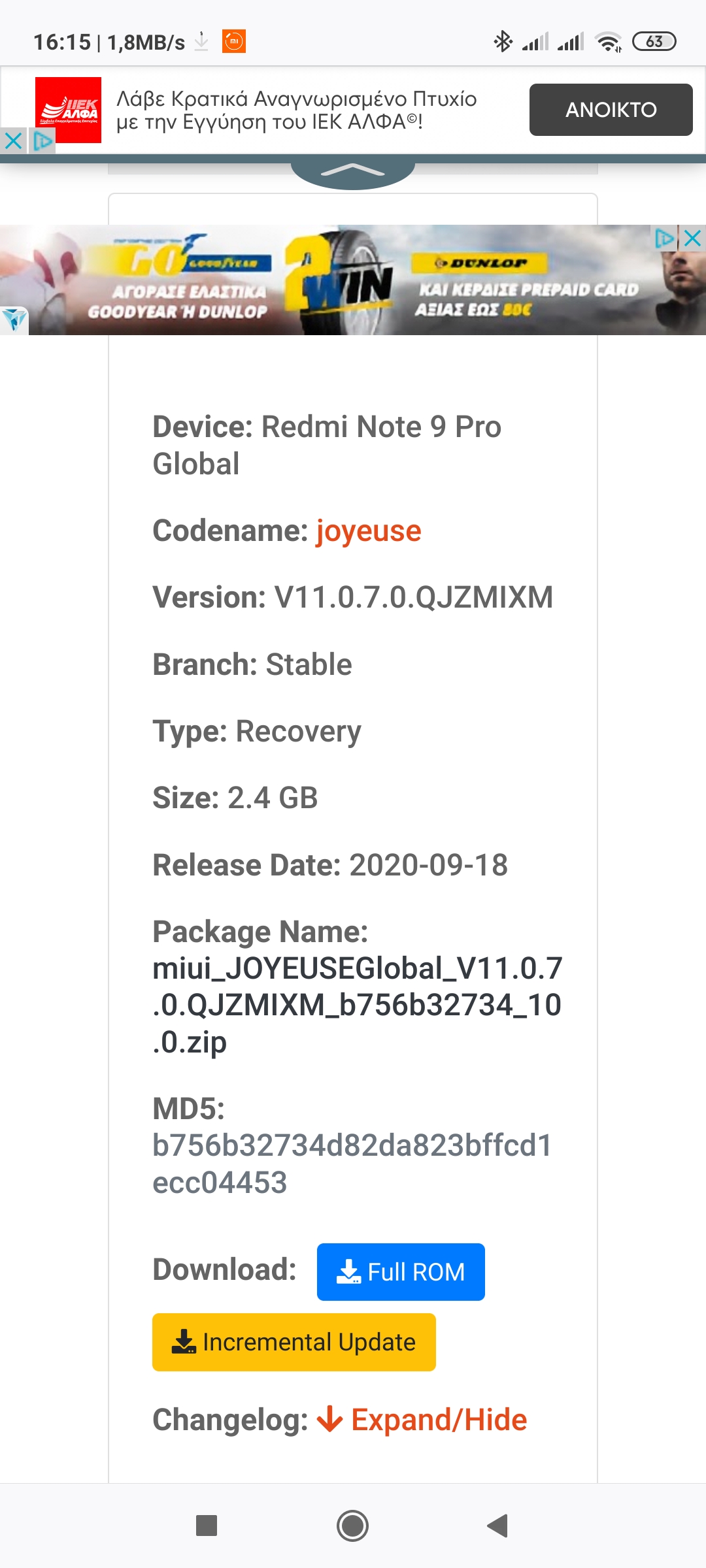

εχω αυτή την ρομ εγκατεστημενη είμαι ρουτ έχω το twrp του s9.
Μπορώ να βάλω την ρομ που βρήκα πάνω απ αυτήν που έχω χωρίς να χάσω τα δεδομένα που έχει το κινητό; και εάν φυσικά η ρομ που θέλω να βάλω φορτώνετε με το twrp; υπάρχει κάπου πρόβλημα σε αυτήν την αναβάθμιση που θελω να κάνω; ευχαριστώ
