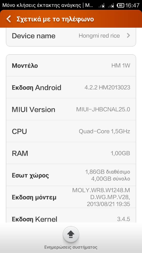

Πριν απο περίπου δύο εβδομάδες έγινα και εγώ ένας ευτυχισμένος κάτοχος του κόκκινου ρυζιού.

Η πρώτη μου εντύπωση ήταν οτι πήρα ένα κινητό πολλή καλής κατασκευής , και η σχέση ποιότητας-τιμής πραγματικα είναι απο τις καλύτερες που έχω συναντήσει.

Στη συνέχεια θα προσπαθήσω να δώσω σε ένα μικρό οδηγό όλα αυτά που έχω μαζέψει απο διάφορα forum και το δικό μας το miui.gr, τι πέρασα στο δικό μου κινητό και νομίζω οτι το βελτίωσα αρκετα.
Δεν έχω ιδιαίτερες γνώσεις, (μονο απο εμπειρια)και αν θελήσετε να κάνετε κάτι αντίστοιχο,θα γινει με δική σας ευθύνη. Φυσικά πρέπει να είστε ρουταρισμένοι ή να ρουτάρετε το κινητό σας με V roοt.
