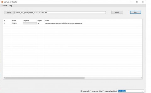

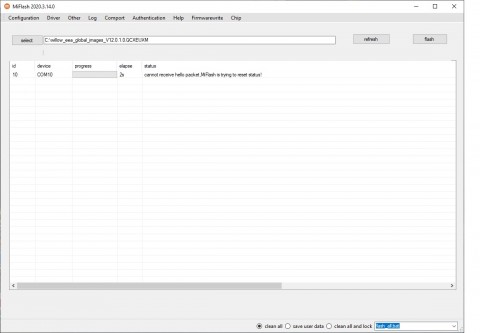

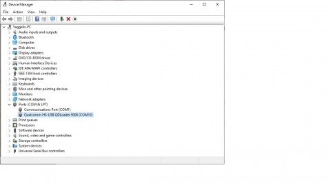

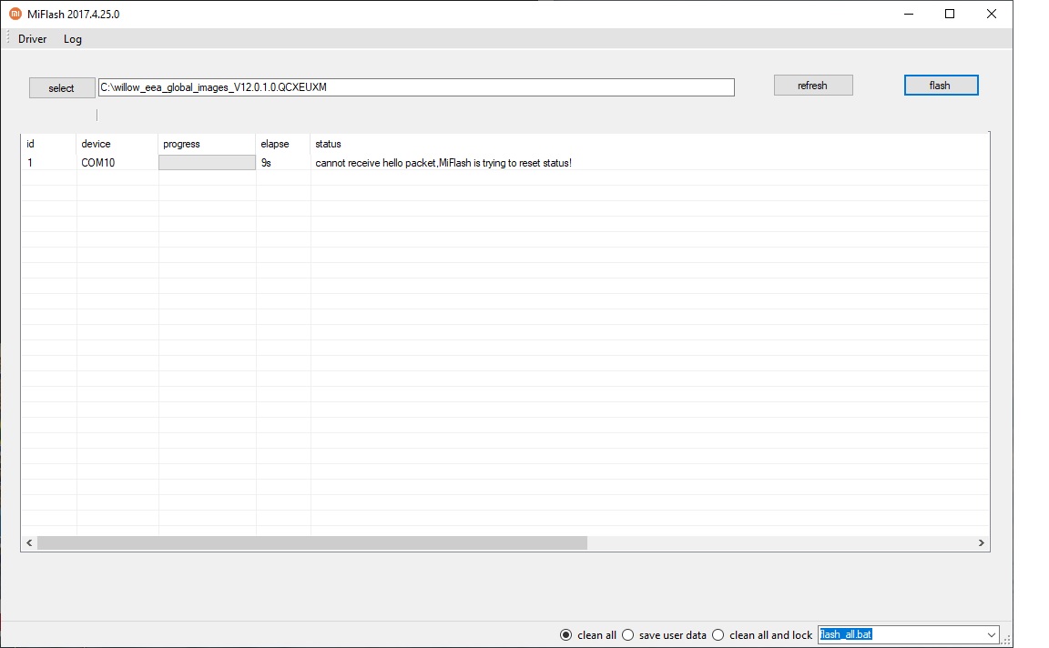

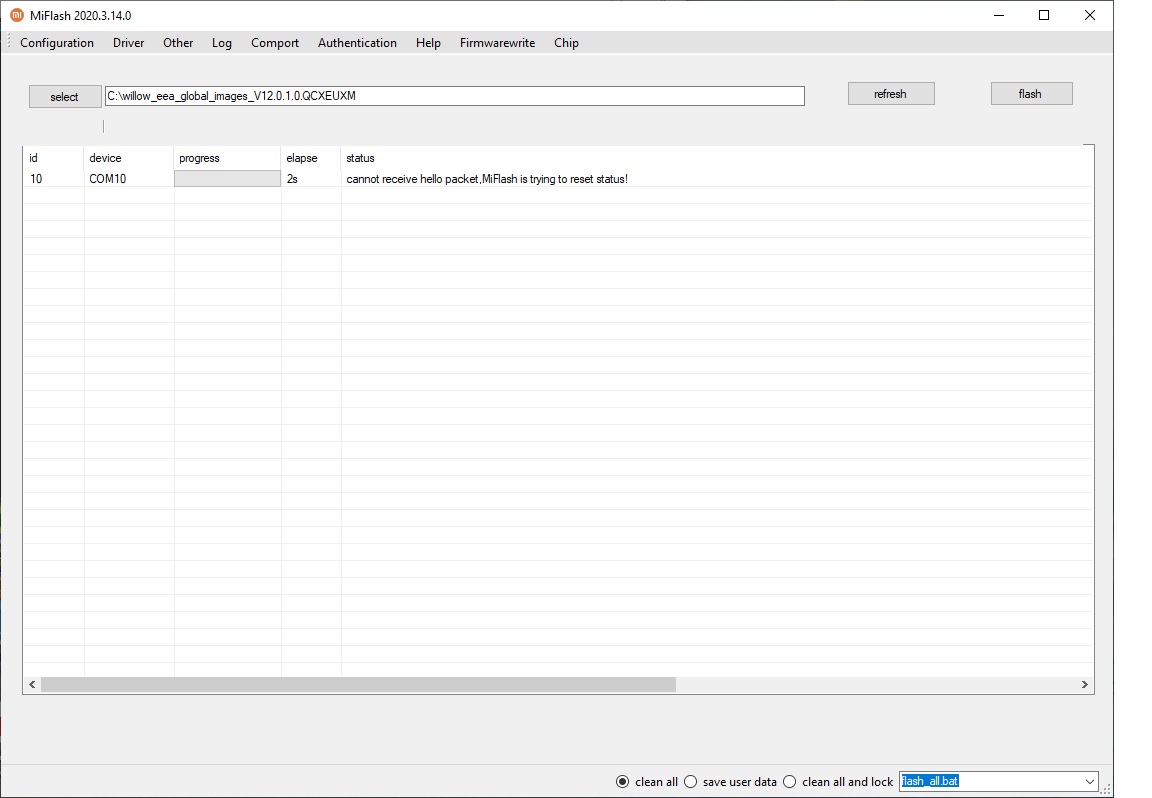

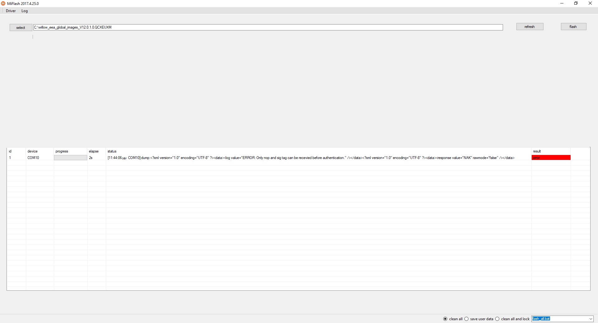

είχα ρωτήσει πώς φαίνεται σε fastboot.Ο/H amavroudis έγραψε:
Βλεπω να μη το αναγνωρίζει σωστά...
Πώς το δείχνει στο device manager όταν το έχεις συνδέσει σε fastboot;
Τόση ώρα δεν έχεις κάνει επανεκκίνηση σε fastboot;
Πως το έχεις συνδέσει;;; -
Έχετε δίκιο παιδιά.
Τα είχα κάνει εκεί σαλάτα με το fastboot αλλά τα κατάφερα!!
Πέρασα κανονικά την EUXM.
Σας ευχαριστώ θερμά για την βοήθεια σας!!
Είχα να ασχοληθώ με flashing πολλά χρόνια αλλά την πάτησα με το 8Τ γιατί το σκρουτζομάγαζο είχε vodafone branded συσκευή τελικά.
Δεν πειράζει τα κατάφερα και έμαθα πολλά πράγματα
Σε fastboot μπαίνεις σε επανεκκίνηση με πατημένο το volume - @vaggoulas...
Και φαίνεται ο miui στην οθόνη... -
