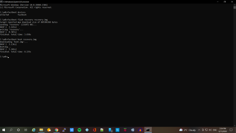

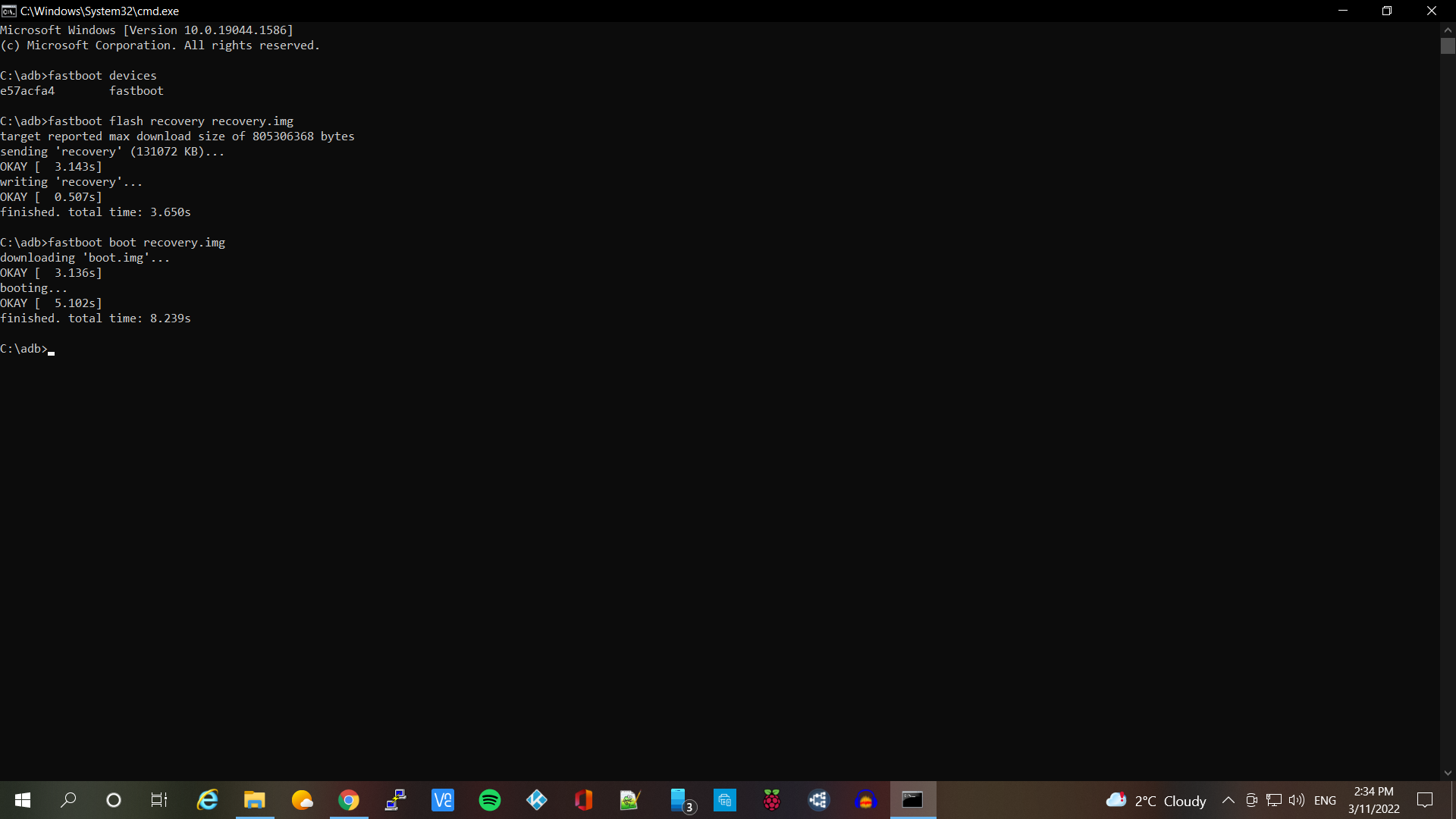

περναω το twrp συμφωνα με το ποστ της πρωτης σελιδας,ολα καλα με adb δειχνει οτι φλασαρετε κανονικα οταν κανω ομως "fastboot boot recovery.img" τοτε κανει boot και κολαει σε μια μαυρη οθονη.Αν κανω reboot μπαινει κανονικα στην ρομ αλλα αν προσπαθησω να μπω στο recovery ,με volup+power,δεν μπαινει στο twrp αλλα στο official recovery....
Ο/H kostaskontis έγραψε:
Αν για παράδειγμα το Recovery αρχείο είναι το twrp_joyeuse-curtana_RN9S-PRO_3.5-1.A10-30-03-2021_d-bl-l.img
τότε η εντολή αν θέλεις να κάνεις boot θα πρέπει να είναι...
Αν θέλεις να κάνεις μόνιμο Flash το Recovery στην συσκευή σου, τότε η εντολή θα πρέπει να είναι...
ΠΡΟΣΟΧΗ ! και στις δύο περιπτώσεις το αρχείο twrp_joyeuse-curtana_RN9S-PRO_3.5-1.A10-30-03-2021_d-bl-l.img θα πρέπει να βρίσκεται στον ίδιο φάκελο με το fastboot.exe στο PC σου. -
Αμέσως μετά από το Flash του recovery.img, κράτα πατημένο σταθερά το Volume UP και δώσε την εντολή Fastboot reboot
Θα πρέπει να μπει στο Recovery που έκανες Flash. -

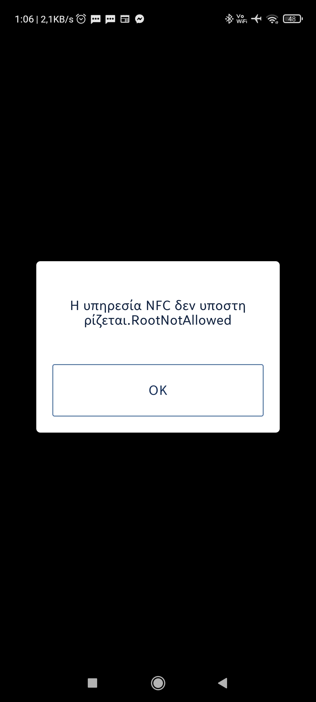

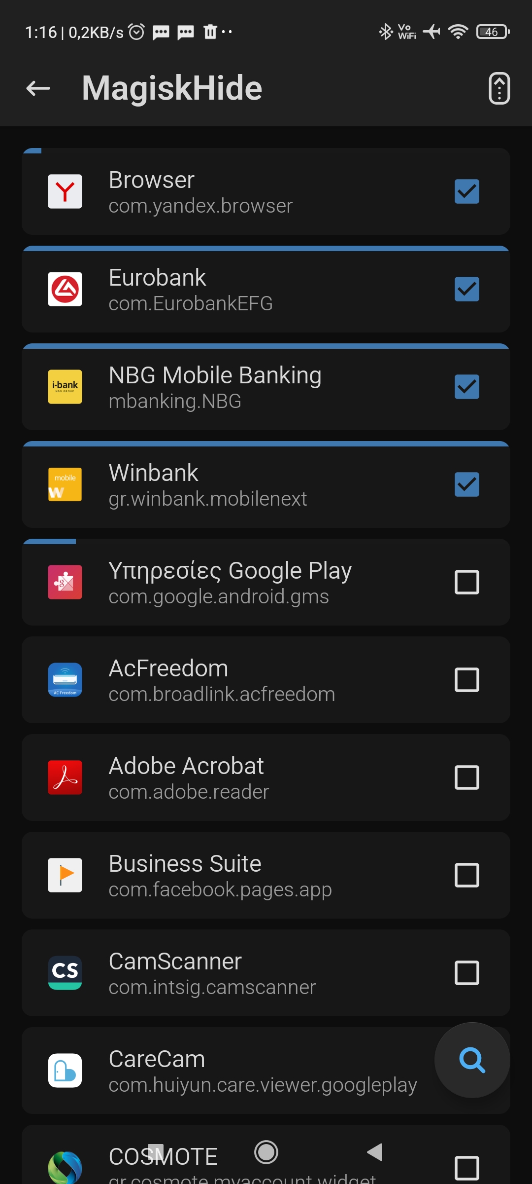

παλευω με την εφαρμογη της eurobank.... κανει login/activation/fingerprint τα παντα ολα αλλα δεν βλεπω πουθενα το wallet.H Πειραιως δουλευουν τα παντα ολα...Καμια ιδεα?
Μερικές εφαρμογές είναι έξυπνες και βρίσκουν το ROOT, και δεν μπορείς να τις παρακάμψεις εύκολα. -

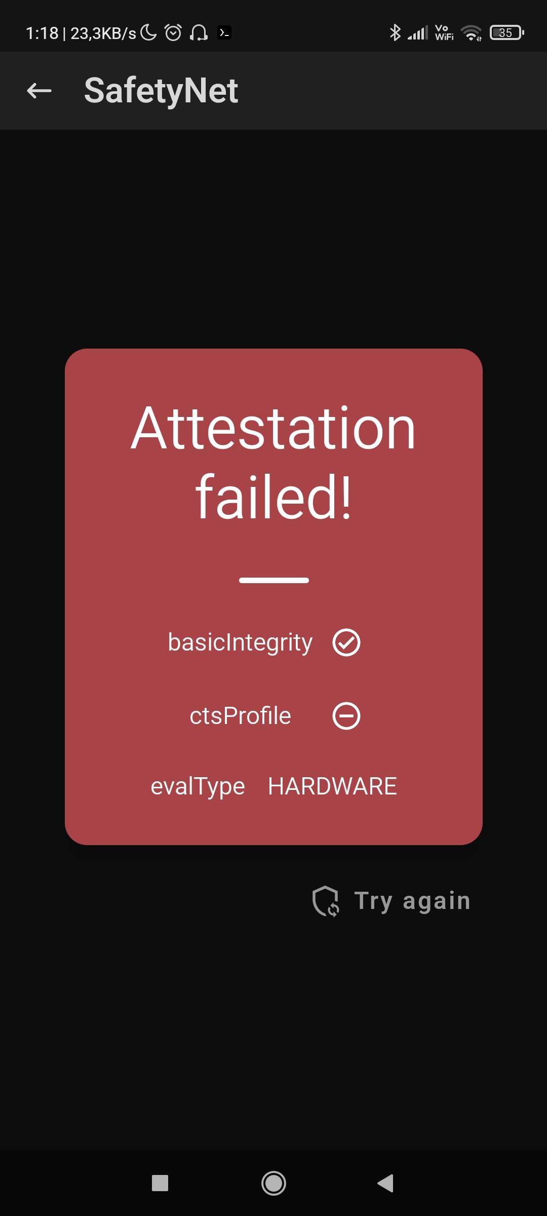

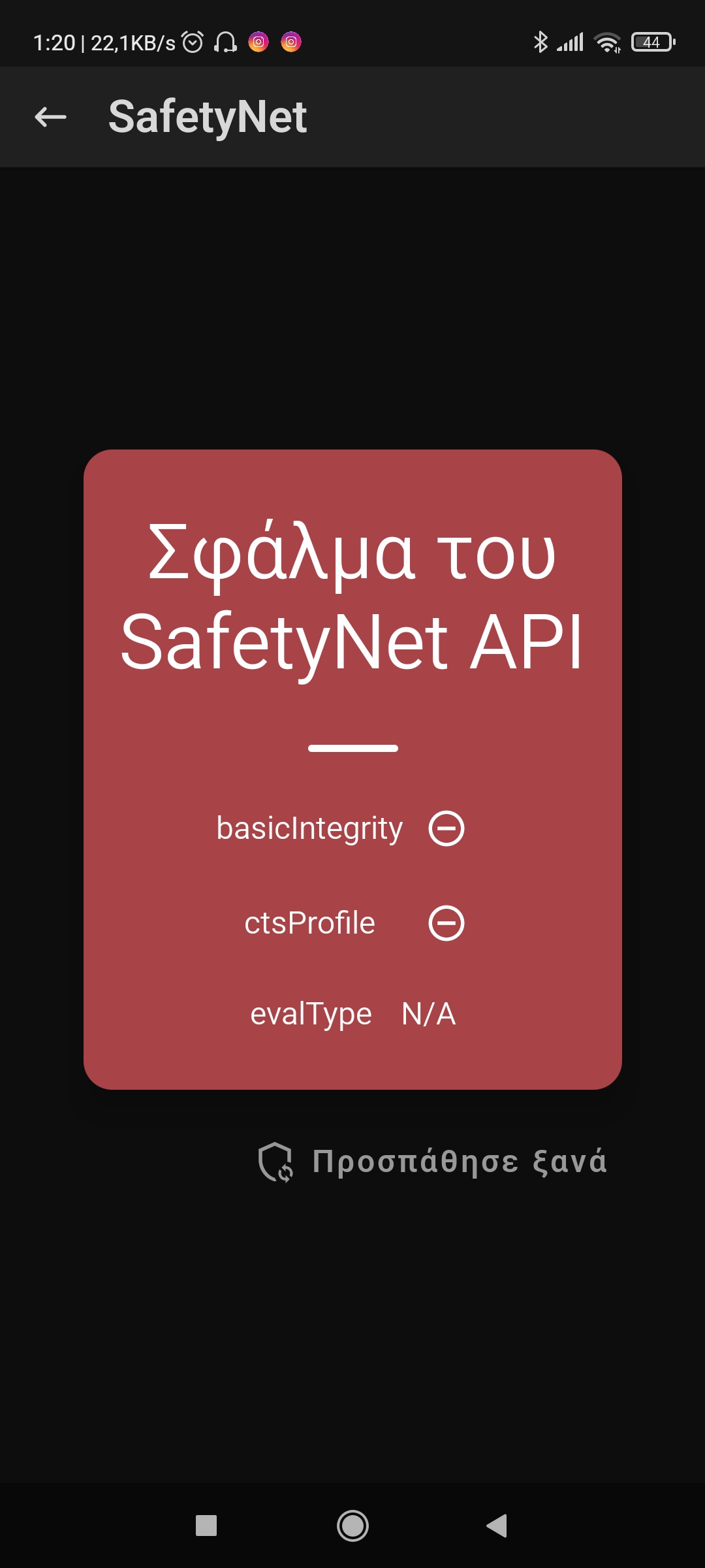

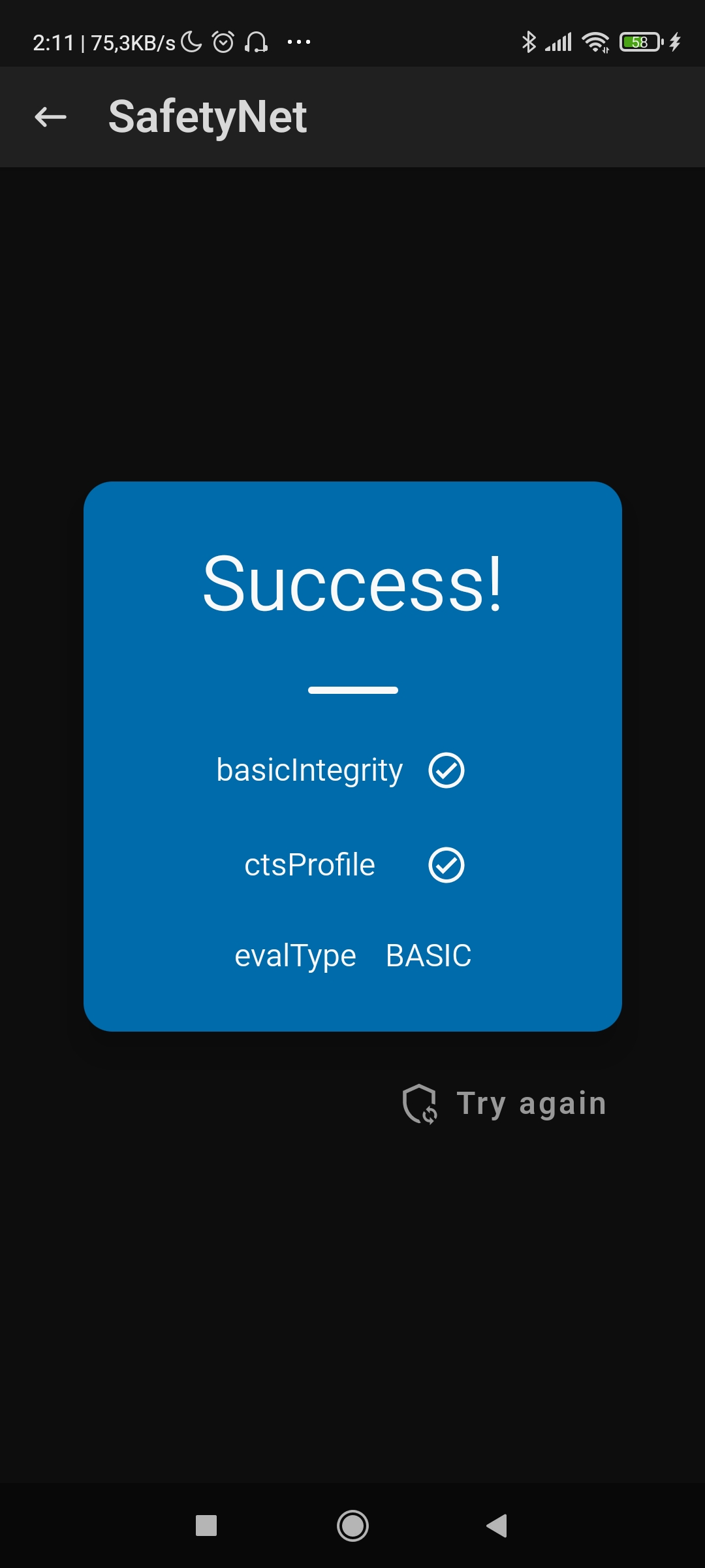

@kostaskontis
Ποια εκδοση magisk εχεις? Η συσκευη σου παιρναει το safetynet? την εμφανιζει πιστοποιημενη στο play store?Δημοκρατία είναι 4 λύκοι και 1 πρόβατο να ψηφίζουν για φαγητό... -
