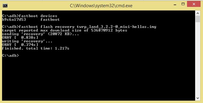

Ανοίγεις λοιπόν το cmd εκει και δίνειςΟ/H makislog έγραψε:
adb στον C και εκτελώ command prompt στον φάκελο αυτόν.
fastboot flash recovery twrp_land_3.2.2-0_miui-hellas.img

Δεν θυμάμαι αν το έκανα αυτό (αργεί να εμφανιστεί το μήνυμα ότι απάντησες και δεν το είδα), πάντως προχώρησε κανονικά, φλάσαρα τη rom και τώρα πάω να δω αν κλείδωσε πάλι ο bootloader. Αν θες, δες την επεξεργασία στο προηγούμενο μήνυμά μου και πρόσθεσε αυτά τα δύο πραγματάκια στον οδηγό.Ο/H geoanto555 έγραψε:
Και μετά την εντολή boot.
fastboot boot ****.img
Για το flash του twrp έχει εικόνα , για το boot δεν έχει , εντολή η οποία κανονικά δεν χρειάζεται γιατί μπαίνεις με τα κουμπιά.Ο/H makislog έγραψε:
Στην πρώτη σελίδα του οδηγού δεν έχει κάποια εικόνα για το επιτυχές φλασάρισμα twrp, αν μπορείτε προσθέστε την για τους επόμενους χρήστες!
Επίσης, όταν φλασάρουμε τη ROM και πατάμε εικονίδιο back -> Reboot -> Bootloader, βγάζει μία επιπλέον οθόνη που κάνεις swipe right για να εγκαταστήσει τo TWRP ως system app. Και αυτό λείπει από τον οδηγό
