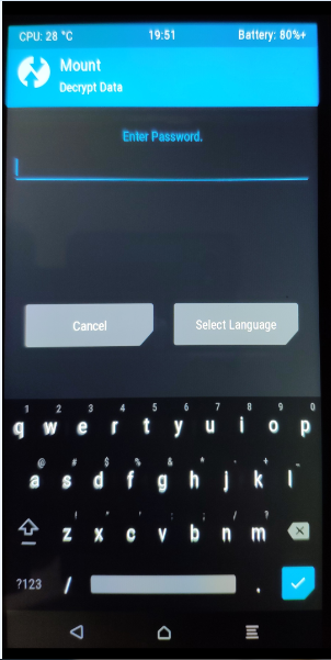

Που ειναι κρυπτογραφημένο? Μέσα σε twrp. Ολοκληρώθηκαν οι εντολές?
Δύσκολο μου κάνει να έκανες format και να μην έσβησε την κρυπτογράφηση το s2.

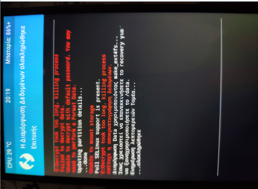

Δωσε κανα screenshot απο αυτό που βλέπεις μετά το format του twrp.
Επίσης αν έχεις κωδικο συσκευής χρησιμοποιησε τον...μπας και ειναι η ασφάλεια/ -
Που ειναι κρυπτογραφημένο? Μέσα σε twrp. ΝαιΟ/H geoanto555 έγραψε:
Βοήθα με να σε βοηθησω λέει.
Ολοκληρώθηκαν οι εντολές? Ναι
προσπαθώ να ανεβάσω screenshot απο την οθόνη του κινητού με το μνμ του twrp αλλά είναι μεγάλο αρχείο -
3.2.1-0-ysl ειναι το twrp που εχωΟ/H geoanto555 έγραψε:

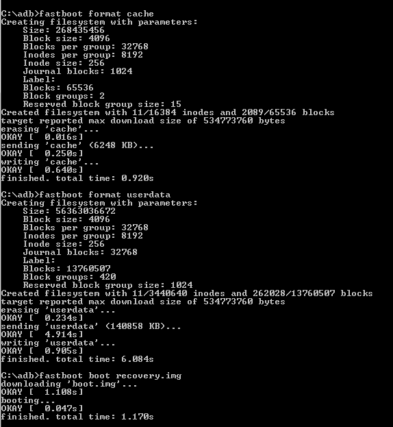

Κάνε format και δωσε φωτο απο το format Που εκανε.
Μετά από αυτό αν κάνεις επανεκκινηση πάλι ζητάει κωδικό?
ΔΟκιμασε αυτό, το είχα κάνει παλιά αλλά δεν ξέρω αν ειναι οκ.
Αν ζητήσει κωδικο κάνε κλασικά format
/twrp_ysl_3.2.2-test. -
Μετά από αυτό αν κάνεις επανεκκίνηση πάλι ζητάει κωδικό? ΝαιΟ/H geoanto555 έγραψε:
Σε αυτό που μου έδωσες δεν μπαίνει αν και δεν είχα σφάλμα όταν το έκανα φλας -
όχι δεν έγινε τίποτα με κανένα
